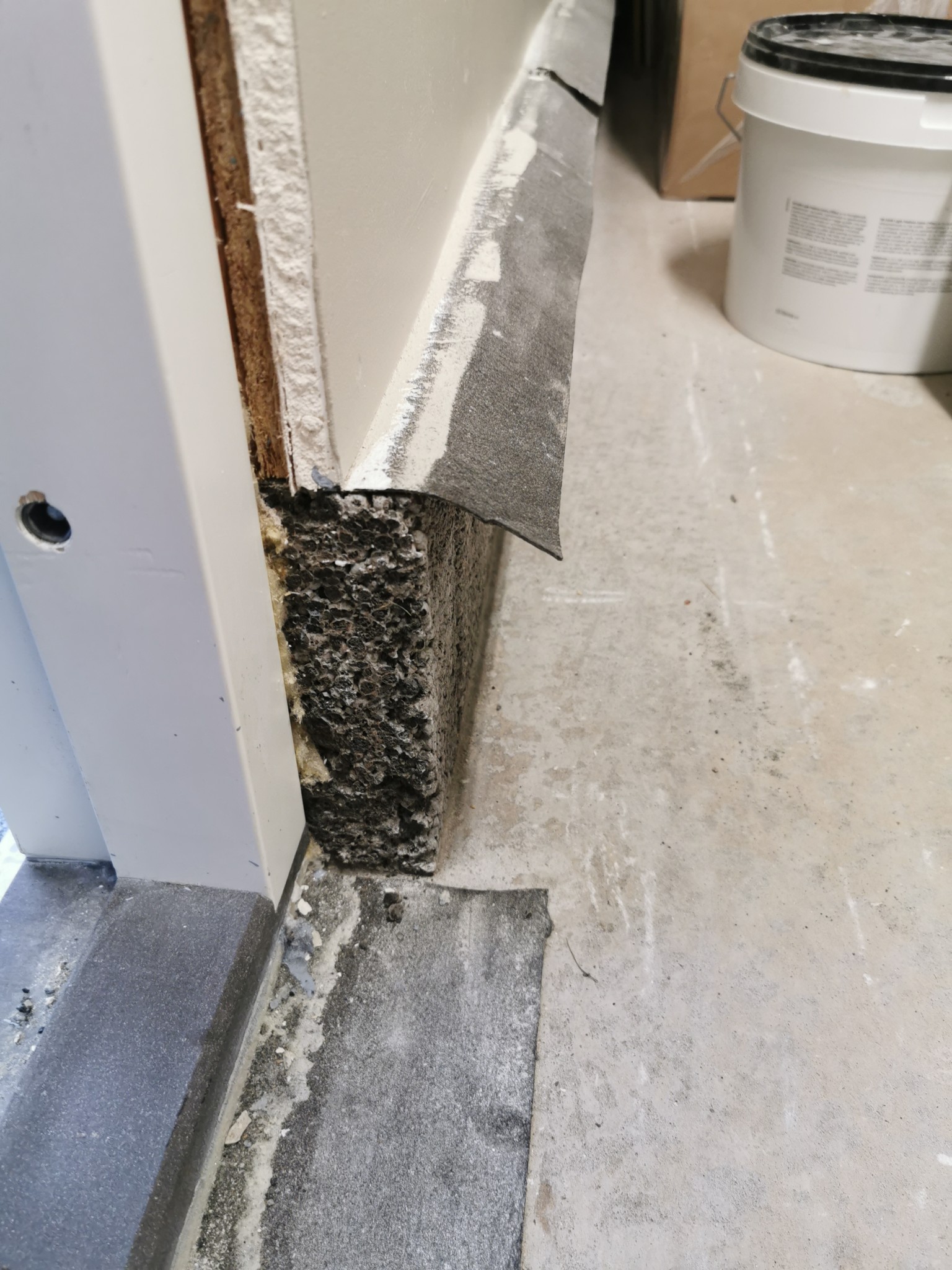

Jag har precis byggt ett garage. Väggar och tak är spacklade och målade. Till sommaren ska så även golvet få sig en omgång i form av grå epoxy färg.
En stor tankeutmaning är vad jag ska göra med lecablocken som garaget står på.
Lecat sticker ut 25mm från väggen och är 195 hög och bryds för närvarande med en grundpapp ovanpå.
Initialt hade jag tänkt putsa lecablocken och måla epoxy ända upp till väggen. Efter ett varningens finger från en murare angående puts som möter gips är jag nu nollad.
Behöver därför lite stilråd och tips till min man cave.
Målat garageinteriör med synligt lecablock vid grund och grundpapp, bredvid spacklad vägg och golv.
Du kanske kan såga till en minerit skiva och lima på lecan och sätta en någon form av list mot gipsen?

Vad gällde varningen mer utförligt?
Att gips ogillar fukt och kan börja svälla.
Det kan kanske vara något! Ska kika närmare på det. Tack för tipset!

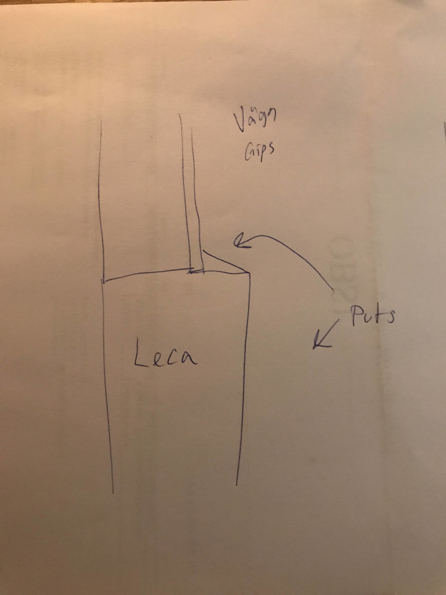

Putsa lekan. Försök gör ovankanten i vinkel så den lutar ut.

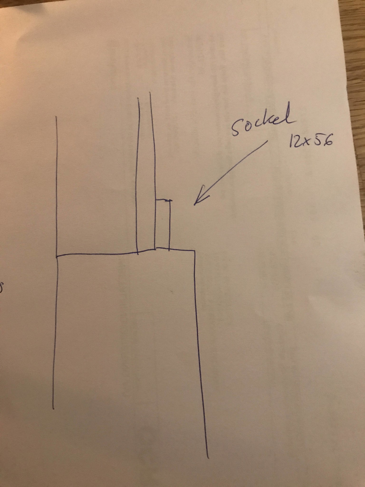

Allt. sätt en vanlig golvsockel utanpå gipsen.

Du tänker att man inte putsar ända in till väggen då? Eller att man putsar till listen på väggen? Jag har förträngt den tillkommande fukten..:seenoevil: Bra att du påminner om den!
gör jag livet för enkelt om jag säger putsa lecan på sidan plus epoxy och sen en hörnlist för att täcka ovansida plus "hörn"
Handritad skiss av byggdetalj med måttangivelse och texten "Sockel 12x56".
Handritad skiss som visar två byggalternativ med leca, vägg, gips och puts.
Så menade jag.
Två olika alternativ.

Ok. Då fattar jag:) Det första alternativet med puts mot väggen var ungefär vad jag hade i tanke, fast i våg, men det var inte muraren så imponerad av. Just pga fukten i putsen. Hans förslag var istället som ditt andra alternativ. Fast med 3/4-stav. Mao, bra förslag:) Kanske kan listen kompletteras med en smyg mot lecans översida och puts på sidan.
