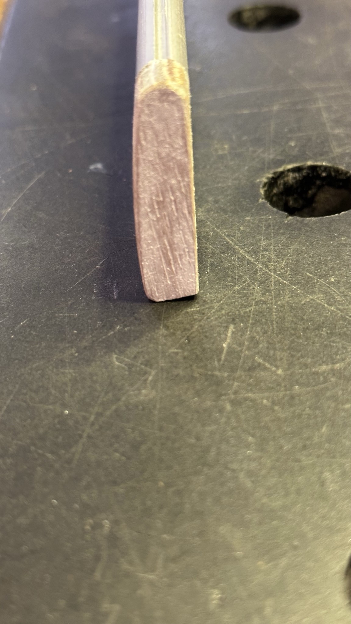

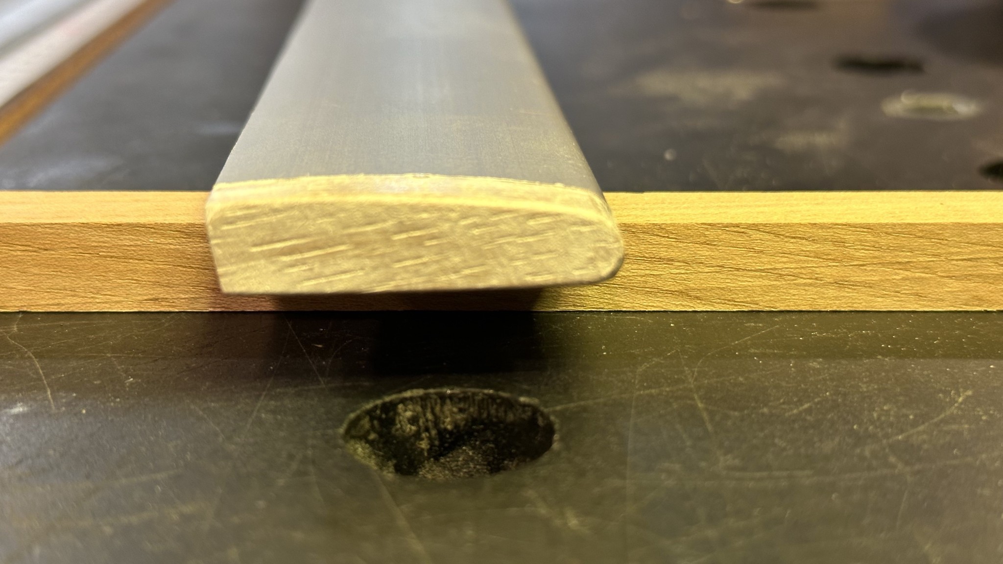

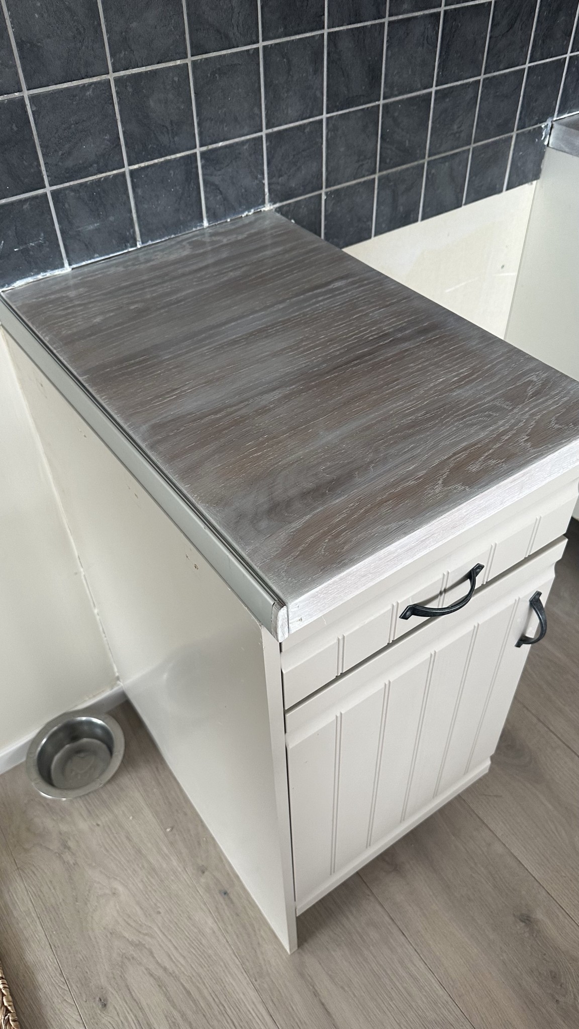

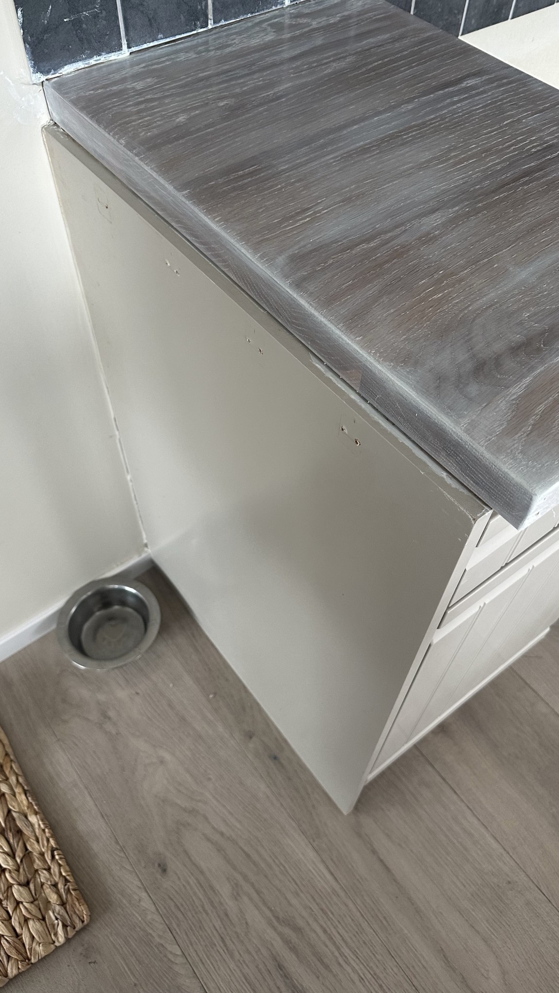

När köket byttes för X antal år sedan blev det ett mätfel på den lilla bänkytan.
Täcksidan på skåpet glömdes bort och det har sett lite rumphugget ut alla år.
I och med färgändringen av bänkytan gick det bra att fylla ut falsen med en aluminiumlist.
Hittade en bit IKEA gardinstång som måttanpassades och en liten bit ek slipades till rätt profil för att täcka aluminiumprofilens ända. Limmades med epoxi och tre mindre skruvar som ankare för fästet. En snabb pigmentering fick den lilla biten att smälta fin in.

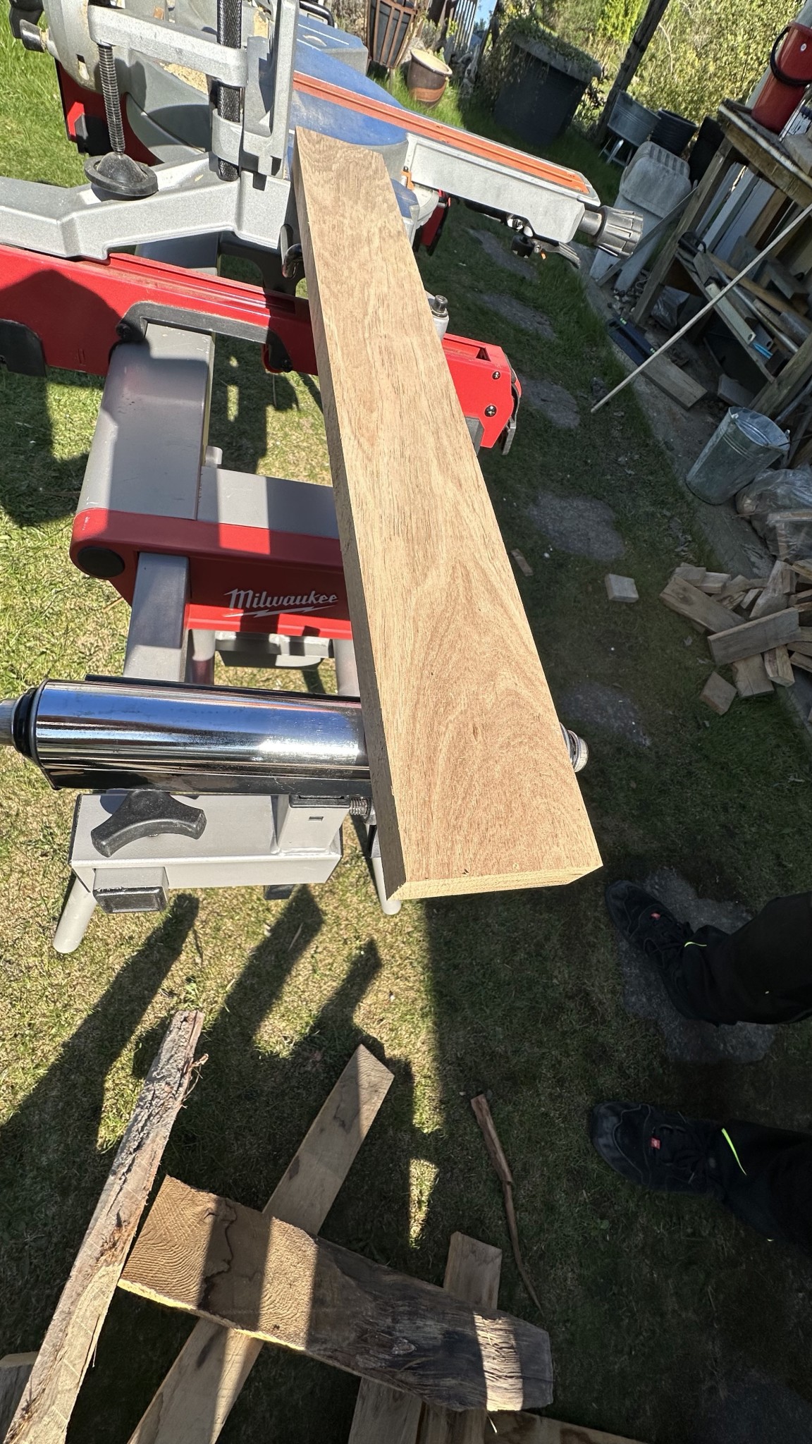

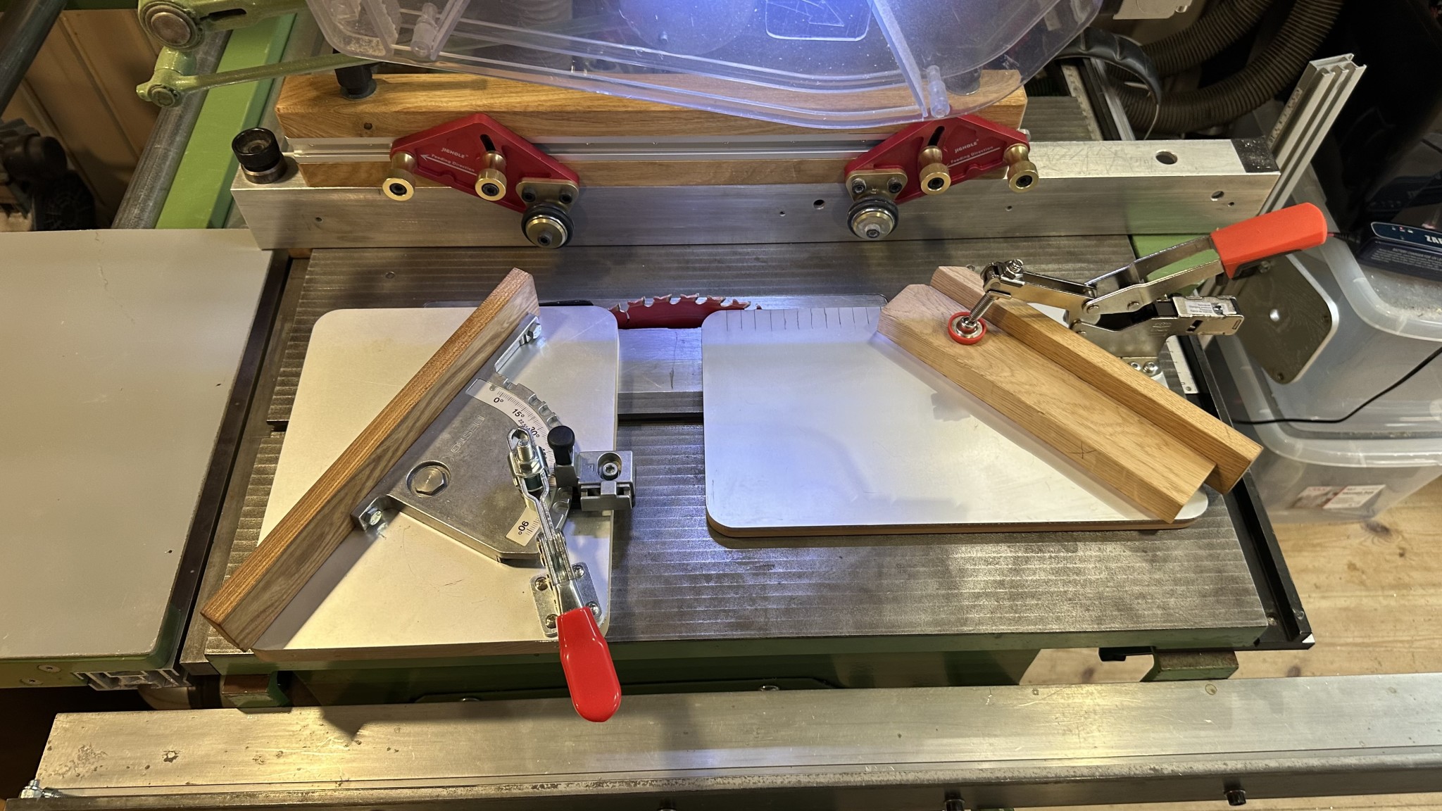

Efter 10 dagars uteprojekt där i stort sätt dom flesta maskiner och verktyg varit inblandade blev det äntligen några regndagar. Både kroppen och ”Snickerboa” behövde återhämtning. Det var bara att börja vid dörren och städa vidare runt alla väggar och ytor. Till slut var MFT-bordet åter tomt och alla saker sorterade till sin rätta plats.

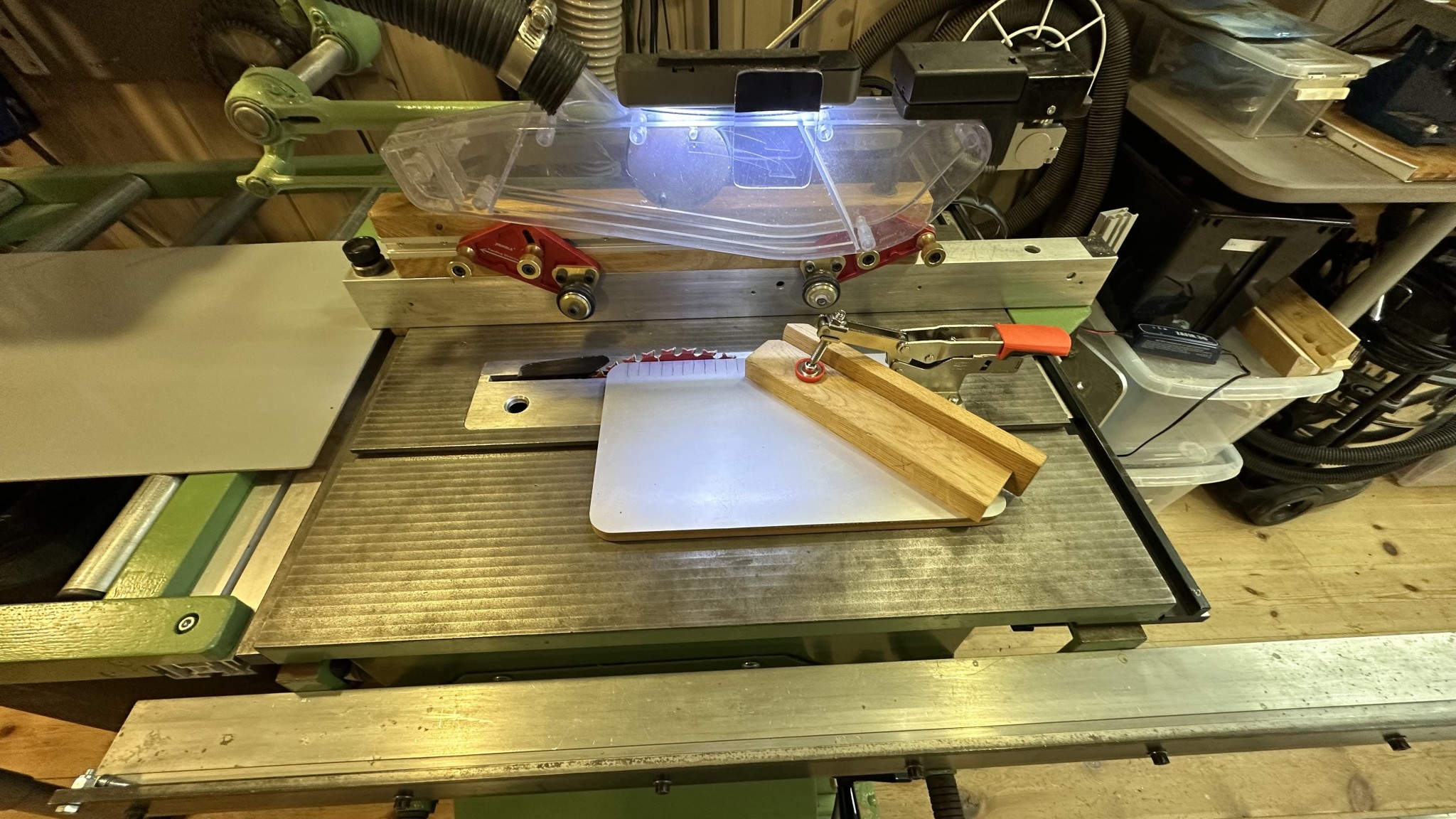

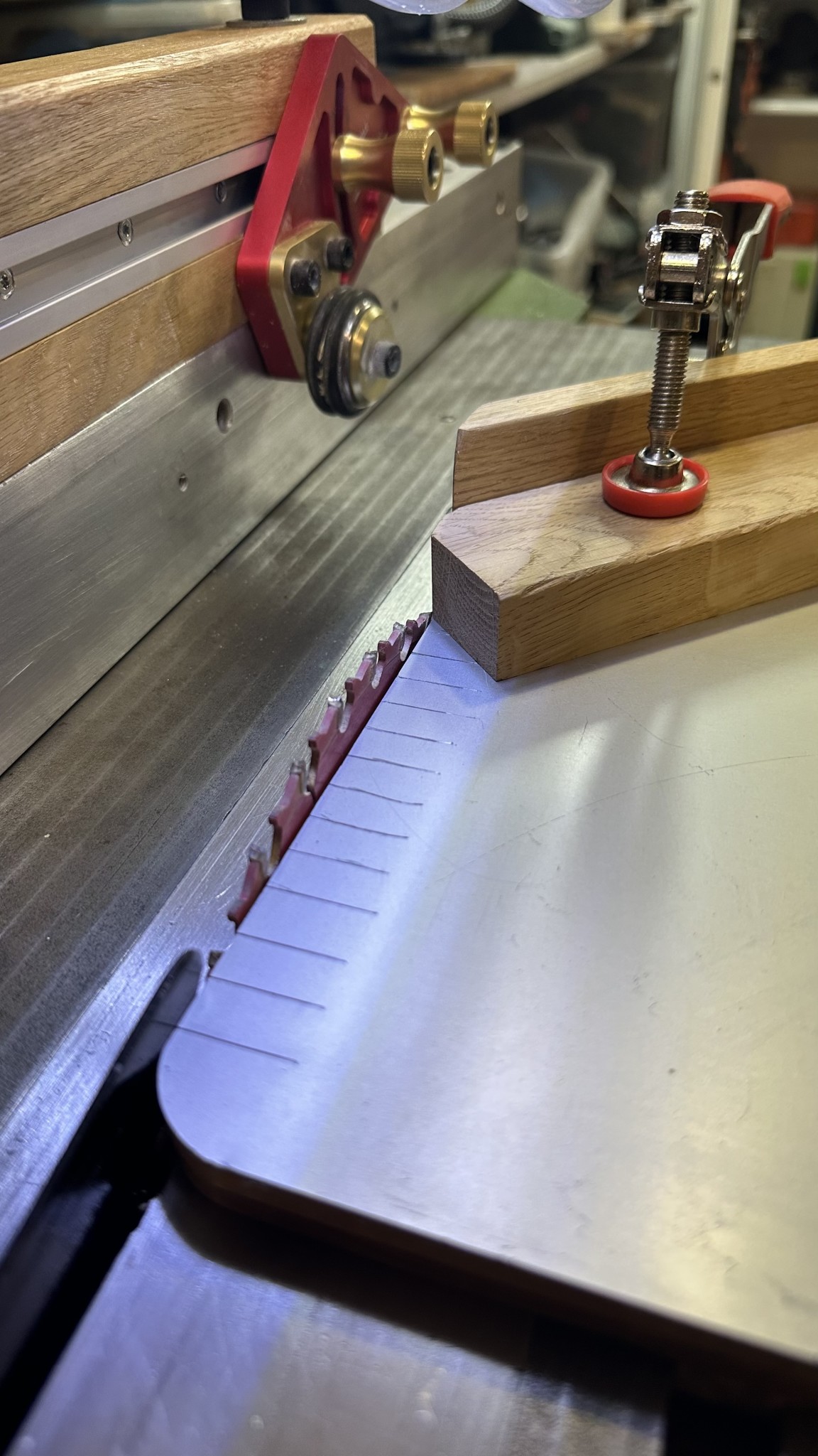

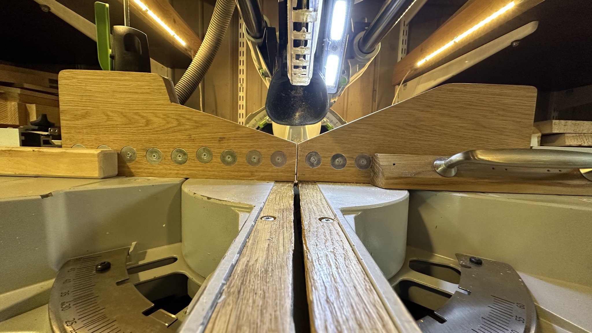

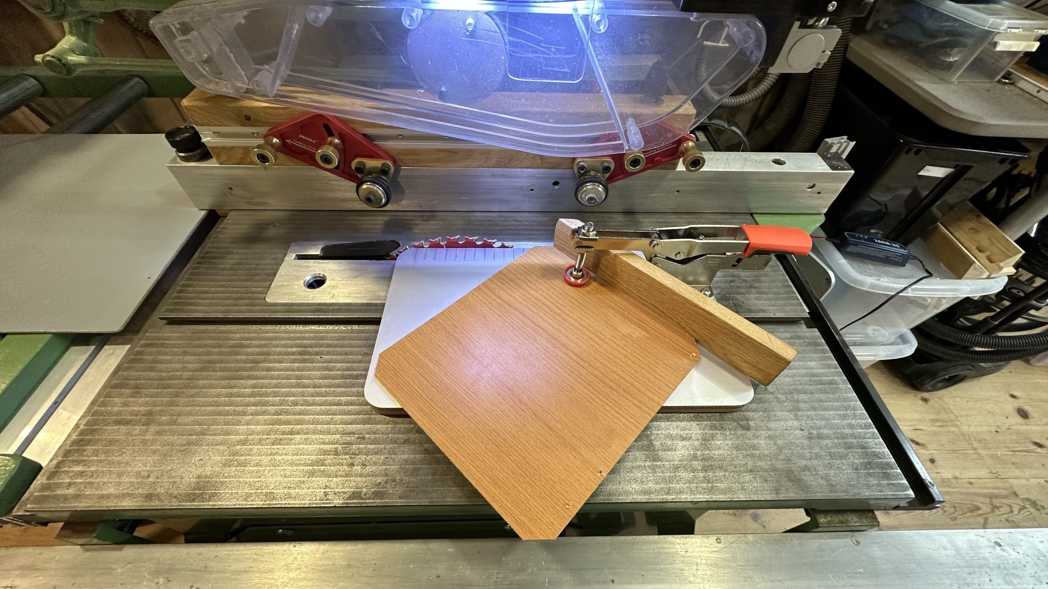

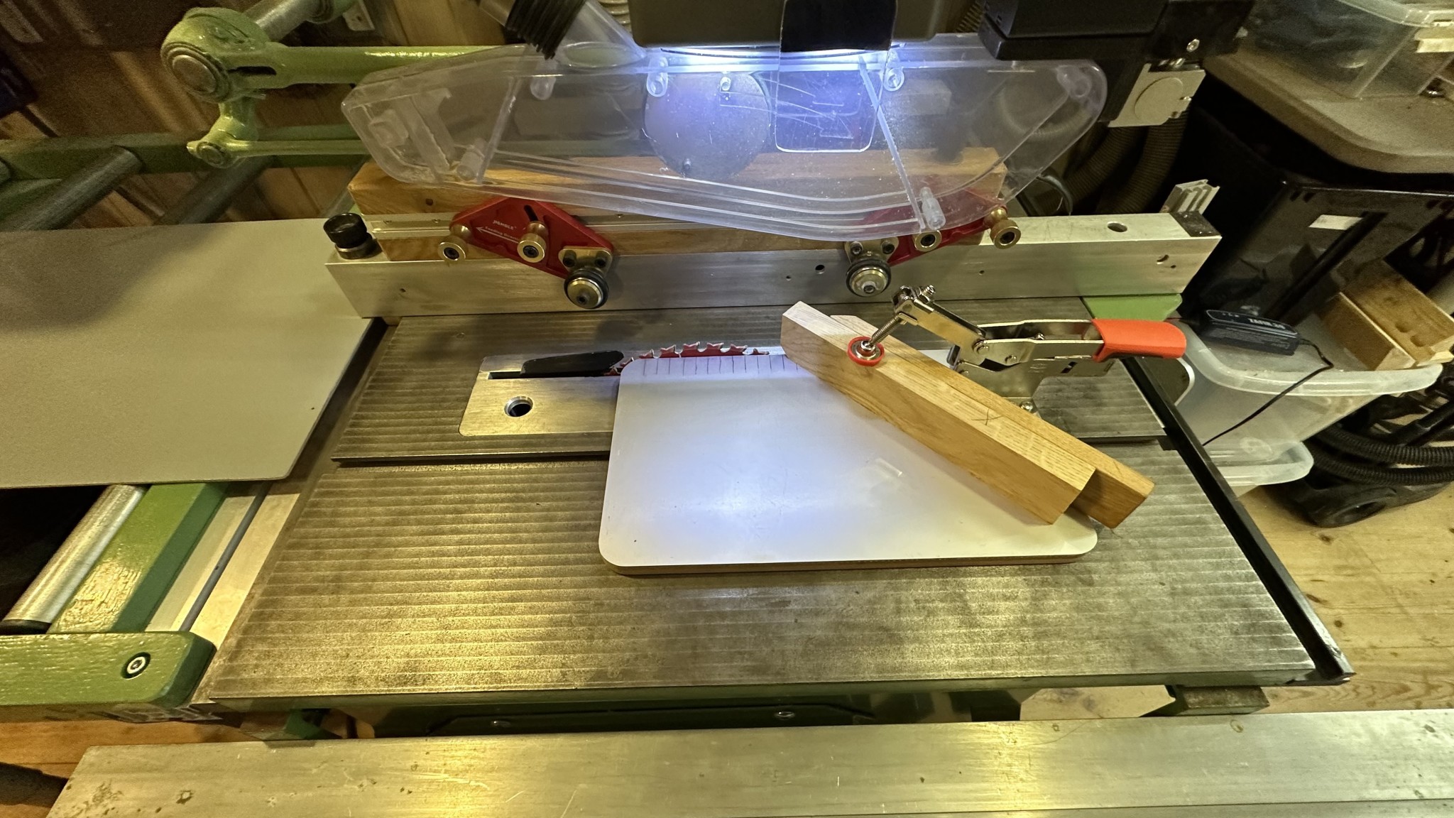

Jag har också hunnit fixa till en ny liten ”jigg” för att förenkla 45˚ skärning av hörn. Egentligen kan jag göra dom sågningarna i min Kapex men nu försöker jag att hålla Kapexanhållet rent och kör bara 90˚ där. 45˚ blir det ofta på olika saker man gör.
Som låsning av arbetsstyckena på jiggen använder jag en Bessey snabbspännare som är steglös mellan 1mm - 50mm. Fungerar utmärkt!
Rullbordet till Ulmiasågen har givetvis blivet en prylyta för diverse verktyg och material. Hade först en hel skiva på ytan men det var irriterande att tömma varje gång sågen skulle användas. Så en halvering av ytan med styrningar under gör att det enkelt går att frigöra sågen utan att plocka undan prylarna.

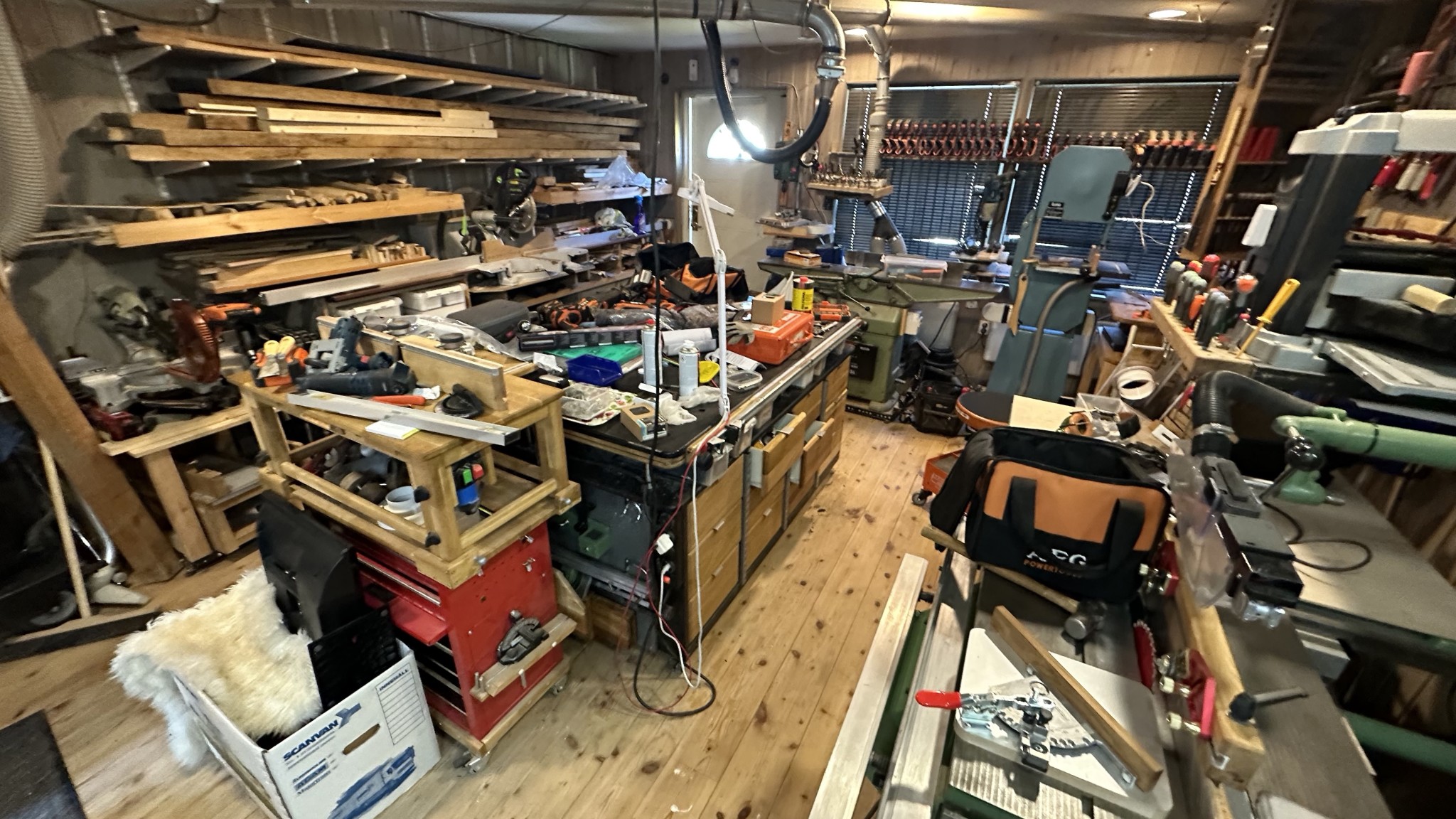

”Vindsröjning”

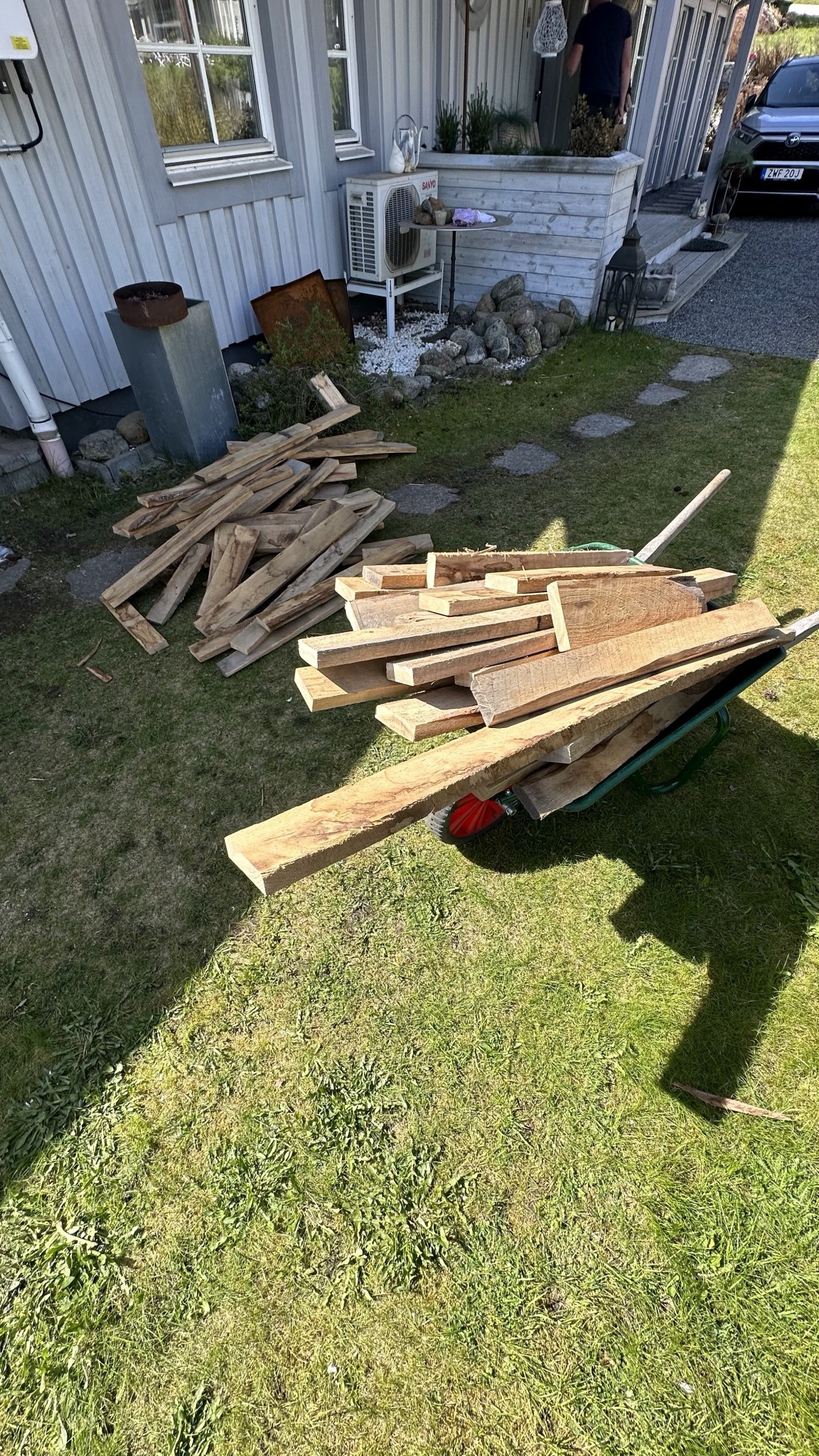

I dag tömde jag och svärsonen ett av facken på vinden ovanför ”Snickerboa”.
1” ekplankor i olika storlekar. En rätt stor hög med 25 år gammal lufttorkad ek.
En snabbtest med fuktmätaren visade 8%.
Efter rensågningen fylldes virkesförrådet i ”Snickerboa”.
Den rätt stora högen med avkap kommer en medlem på BH och hämtar i morgon.
Många fina bitar går det att plocka ur den högen. Svärsonen valde ett avkapad slumpvis som hyvlades ren. Skärgårdsek med kvalitet!
På vinden ligger ännu ett fack med ek som får vänta några år innan det blir dags att fylla på inomhus igen.

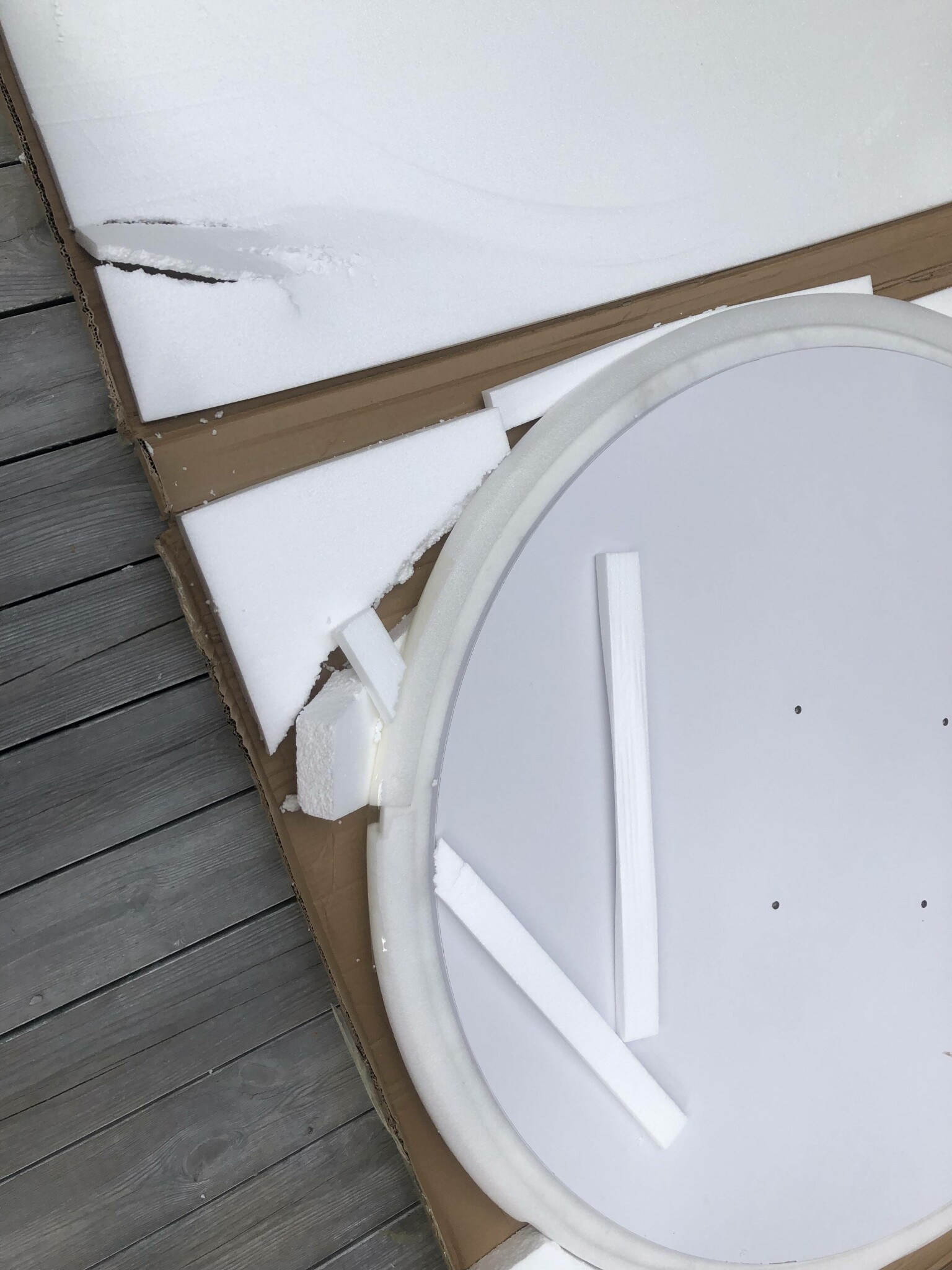

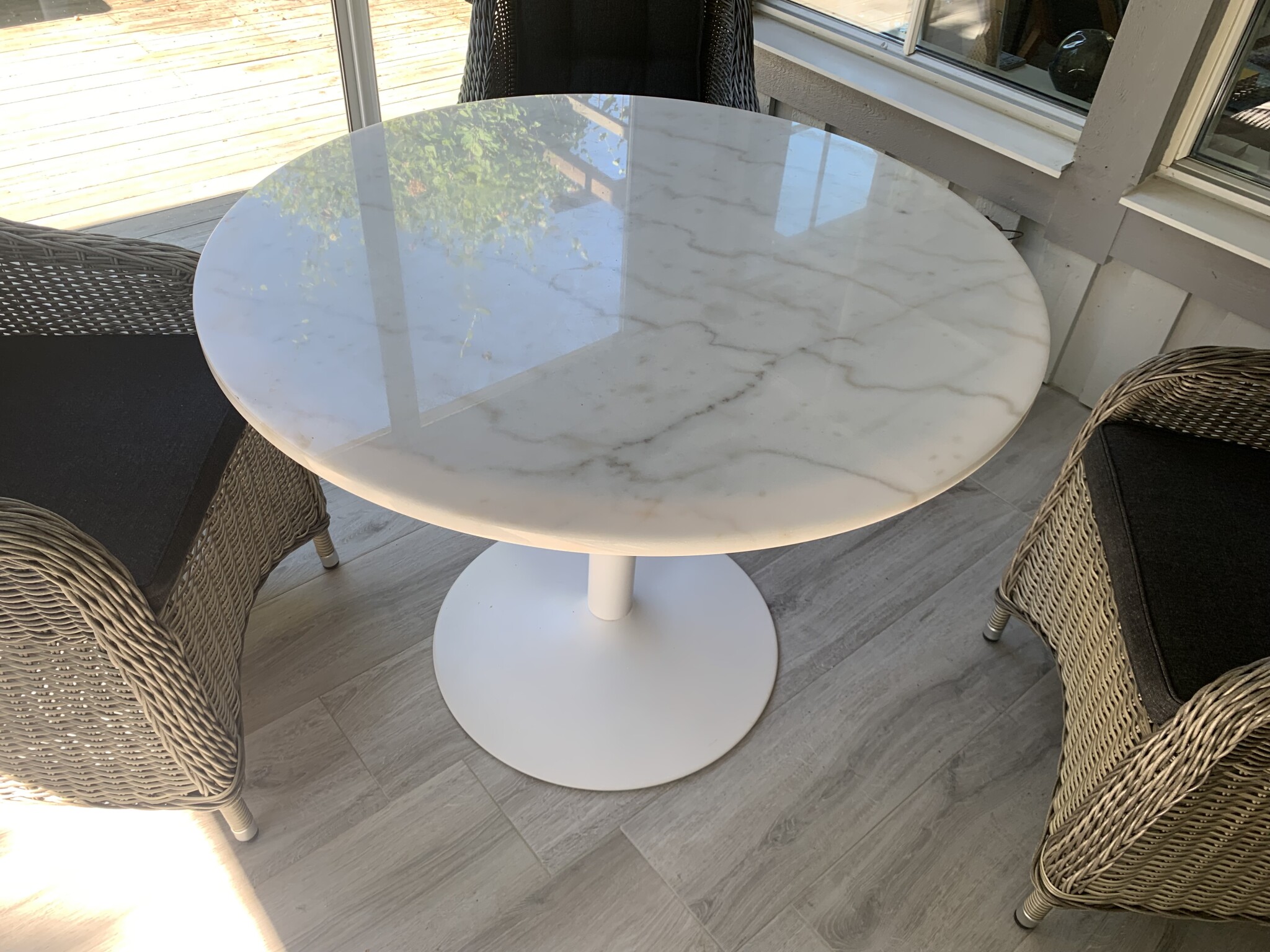

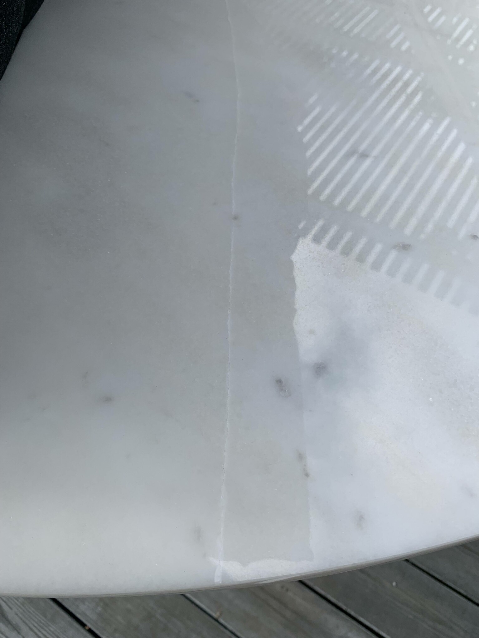

Förra sommaren köpte vi ett nytt lite större marmorbord till det omgjorda poolrummet.
Tyvärr var marmorskivan skadad i transporten så vi fick en ny.
Den skadade fick vi den stora äran att själva slänga på tippen. Vi släpade inte den tunga till tippen utan den sattes ini boden som reservdel.

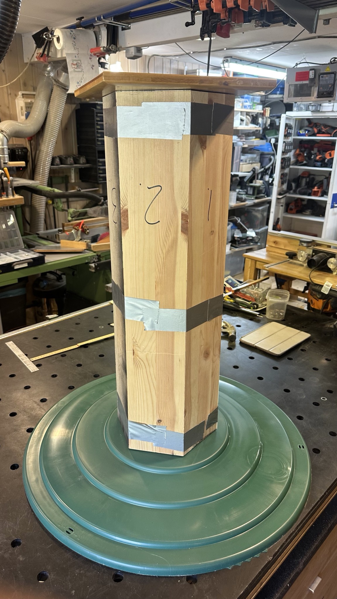

Under vårruset i trädgården i år kläcktes idén om att ha skivan som ett utebord. Problemet var underredet. Visst finns det olika underreden att köpa men efter lite googling föll den idéen på priset. Ett nytt underrede kostar som ett nytt bord.

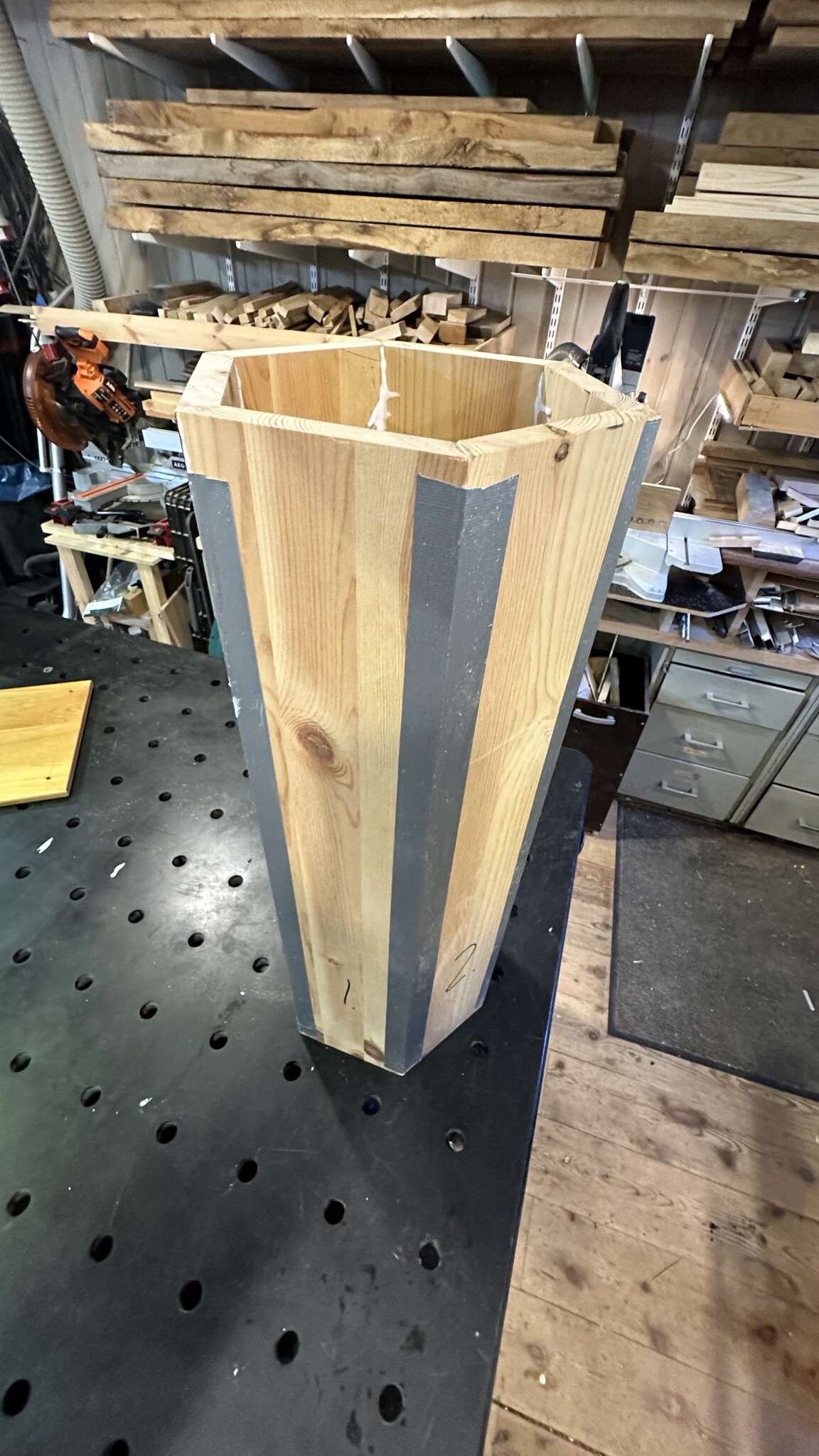

Så det blev till att göra ett eget. Skivan som är 120cm i diameter och behöver ett golvstöd på minst 70cm diameter. Tung är den så den får inte tippa.

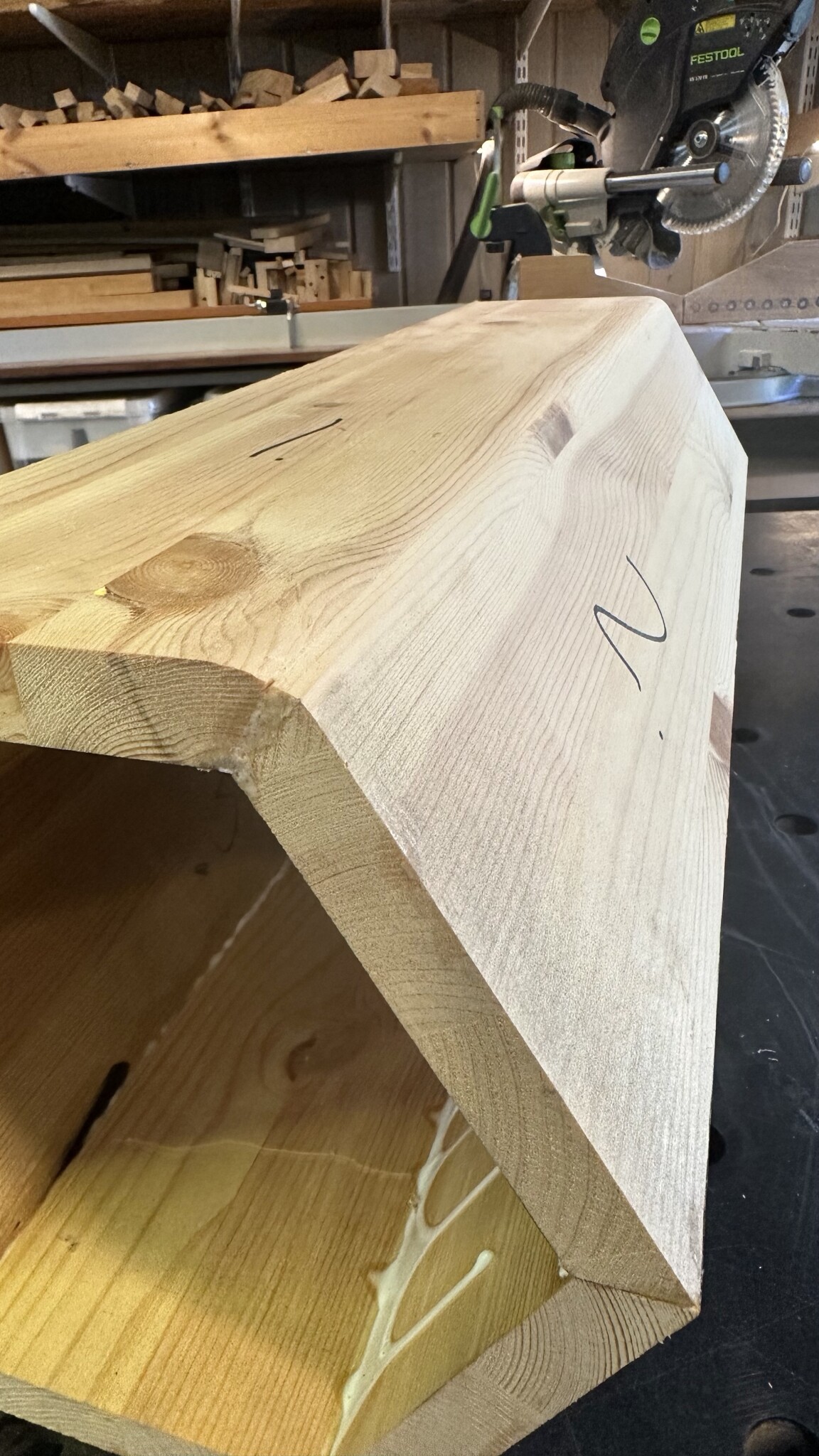

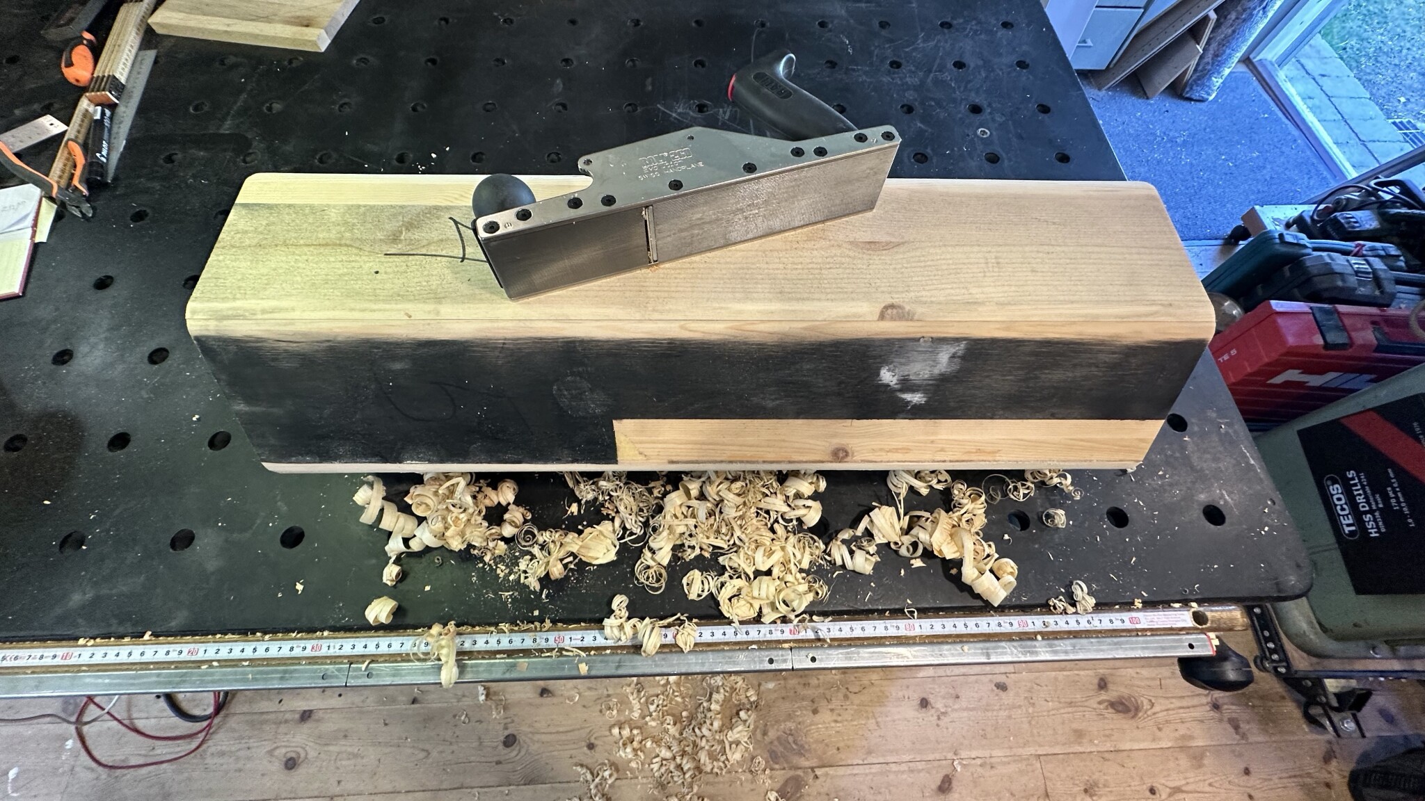

Den enklaste biten i konstruktionen av ett nytt underrede var mittpelaren. En hexagon sågades snabbt fram med bitar av gammal furuskiva. Klingan på Ulmiasågen justerades in med en digital vinkelmätare till exakt 30˚ och dom sex bitarna sågades snabbt fram. Bitarna tejpades ihop på prov och resultatet blev över förväntan. Dom sex hörnen på 60˚ blev i det närmaste perfekta! Inte dåligt för första försöket!
Efter limning med endast gaffatejp hyvlades dom skarpa hörnen för att få en mjukare form.
Anslutningsplattan till bordets infästning blev en bit från en gammal kökslucka.
Bottenplattan var en annan femma. Till slut hittade jag ett plastlock i rätt dimension på Jula.

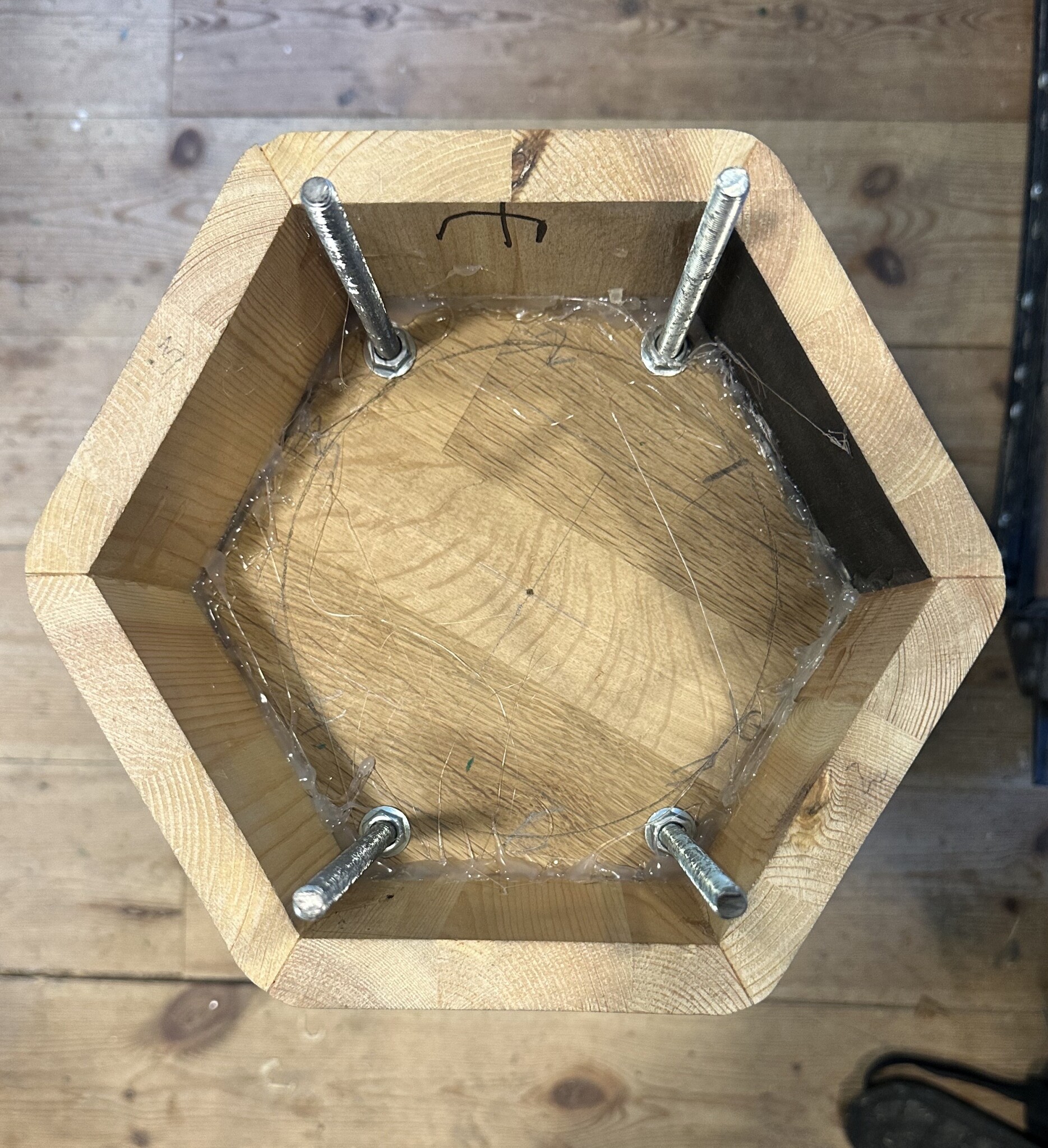

En liten ekplatta sågades fram till pelarens insida. I den fästes 4 gängstänger som går ner i bottenplattan för att få en genomgående armering när väl betongen hälls i. Samtidigt fästes plastlocket med skruv i hexagonpelaren och utrymmet fylldes med nät och ståltråd som armering av foten. Sen var det bara att plocka fram bruksbaljan och börja gjuta. Den bästa platsen för gjuta ihop delarna blev en tom soptunna där konstruktionen hängdes upp och ner.
Nästa moment blir när gjutningen har brunnit klart och då får vi se om bitarna håller ihop när det hela vänds på rätt köl igen.
