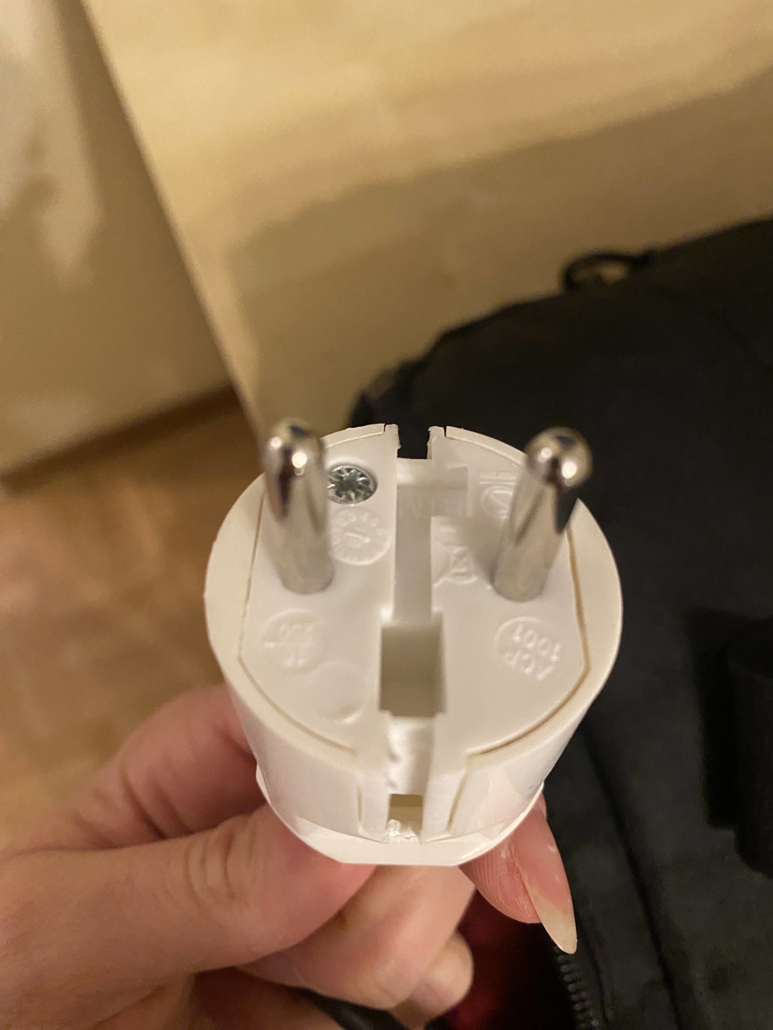

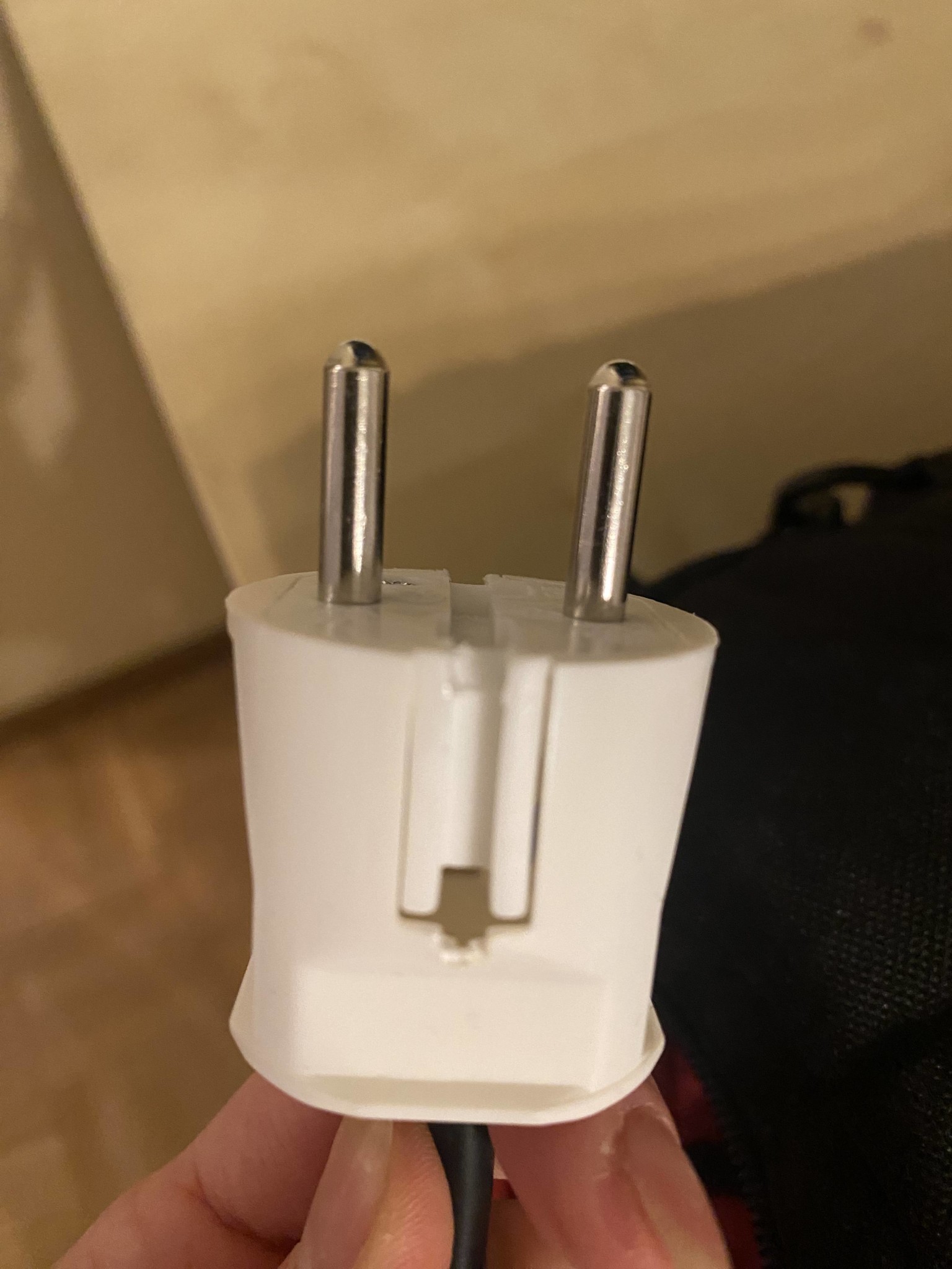

Hmm. Alla uttag i mitt hem borde inte vara fel. Alla stickproppar som finns hemma passar utmärkt, men inte just den som jag har byt själv och köpte i Class Ohlson. Måste vara fel med själva stickpropp eller?
Ja om den inte passar någonstans och det inte är några problem med andra stickproppar så är det nog något fel på den. Kan vara kontaktpinnarna som står snett om det är dålig kvalitet på stickproppen.
Kan du visa en bild på den kontakten du har köpt och hur den ser ut nu? Det hjälper inte så mycket att få en butiksbild från CO, som i första inlägget.
Du har troligen jordade uttag där du bor. Gå tillbaks till affären du köpt den och säg att du vill ha en jordad stickpropp. Jag tycker stickproppen du har ser jättekonstig ut.
