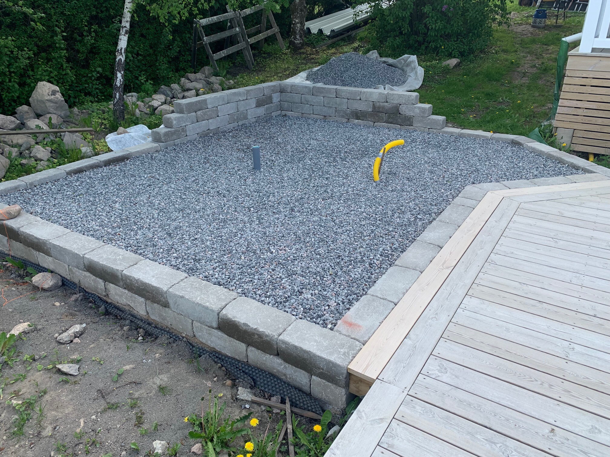

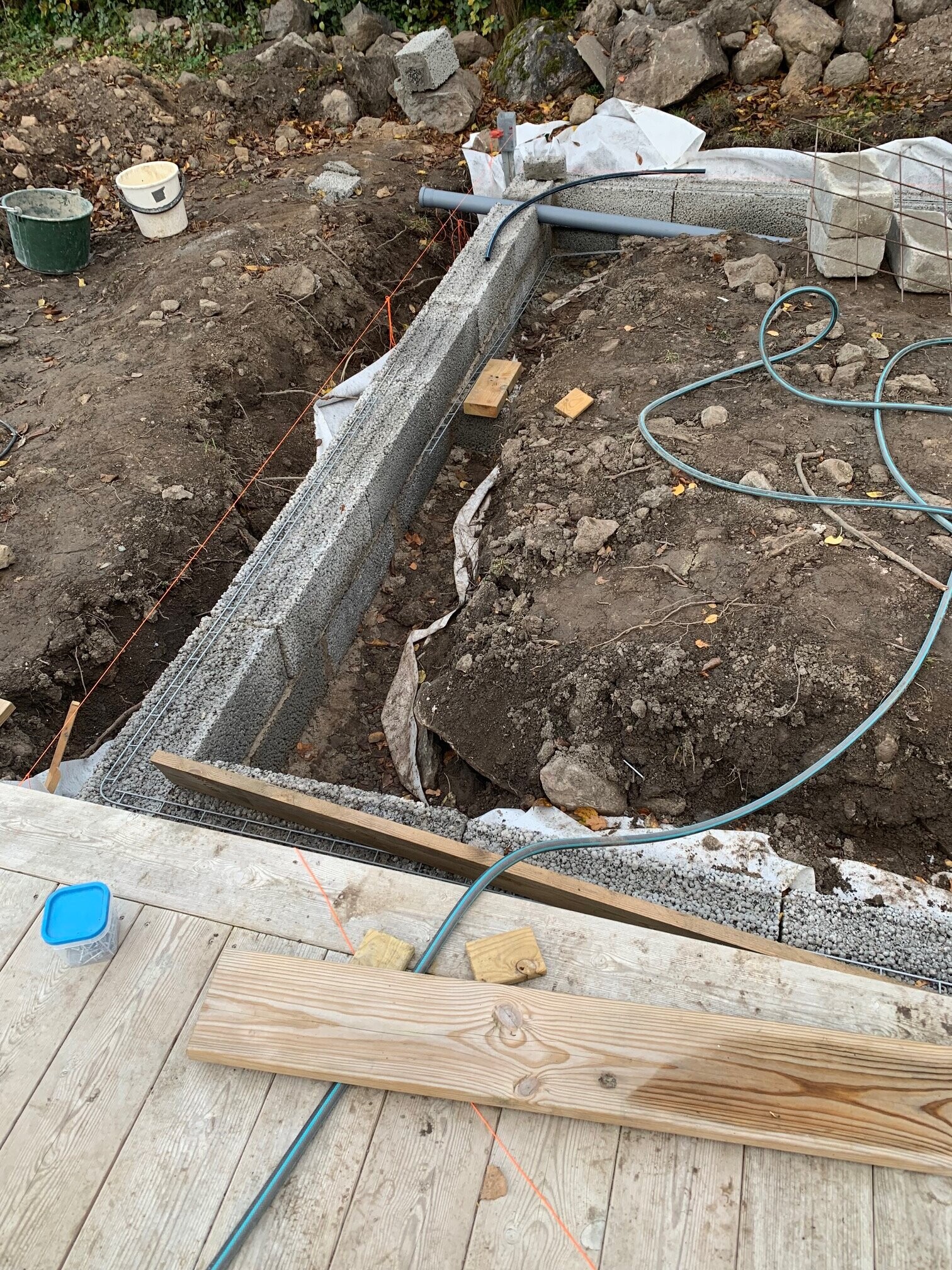

Jag håller själv på med en stenterass på sluttande tomt. 2 av 4 sidor blir ca 50 cm hög stödmur som ju behöver grävas ner en bit, samt kontreforer på ett par ställen. Nu är min totala yta bara ca 20 kvm, har ändå krävts knappt 10 ton stenkross (med skottkärra).
Så med dina 50 kvm och 80 cm hög kommer det bli fasliga mänger fyllningmaterial. Jag skulle välja bort det, särskilt om det inte går att tippa direkt med lastbil.
Stenmurkonstruktion med betongblock och stenar på en byggarbetsplats, uppmärkta linjer och verktyg synliga på marken.

Stenterass med stödmur och stenkross på sluttande tomt, omgiven av träd och trätrall; gul slang och rör synliga.
