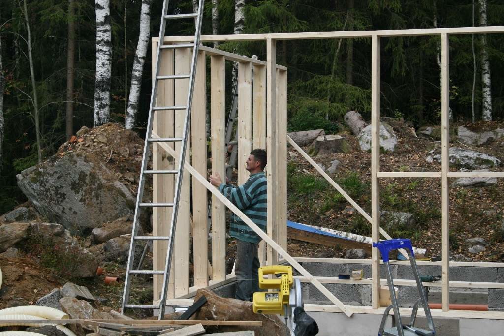

Jag har en tomt som är garnerad med stenblock. Allt från bumlingar stora som en personbil, till småblock som går att bära bort. De större klumparna måste följaktligen reduceras innan de går att flytta.
(Jag hade ingen bättre bild. Titta i bakgrunden, det är så hela tomten ser ut.)
Jag har funderat på att köpa en borrhammare för några tusenlappar och tio kilar. Många hål blir det! Är det en realistisk idé att köpa en elektrisk borrhammare till detta, eller är det luftmaskiner som gäller? Men då pratar vi plötsligt pengar!! Duger en elektrisk borrhammare till att göra en massa hål i solid sten? Tidsfaktorn är egentligen oviktig. Detta är ett jobb jag kan hålla på med när jag har lust (dvs helst inte alls) men jag vill ha en maskin som klarar av att göra jobbet!

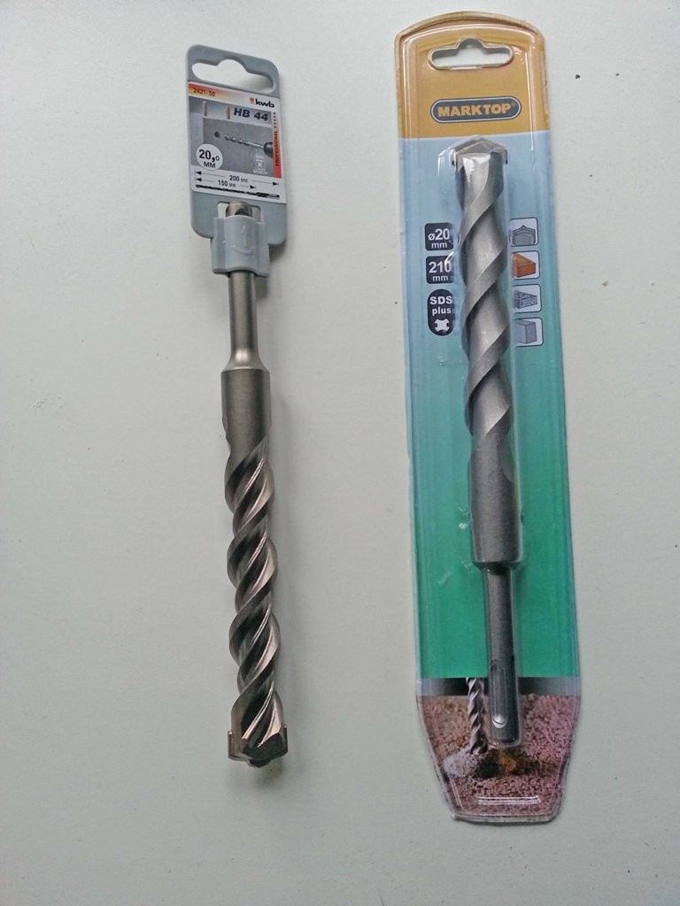

Jaha! Det blev en tur till Jula och en Meec. Men varför skall det vara enkelt? Det behövs borr till eländet också. Det fanns två typer av borr, en för under 100-lappen (i plastfickan) och en för lite drygt 300:- (utan förpackning). På min fråga om vilket som var bäst till sten så rekommenderade man det billiga borret???????????????
Jag köpte en av varje så får jag de vad utfallet blir.
Några rekommendationer från läsekretsen?
