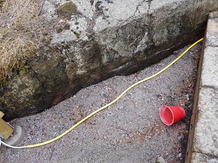

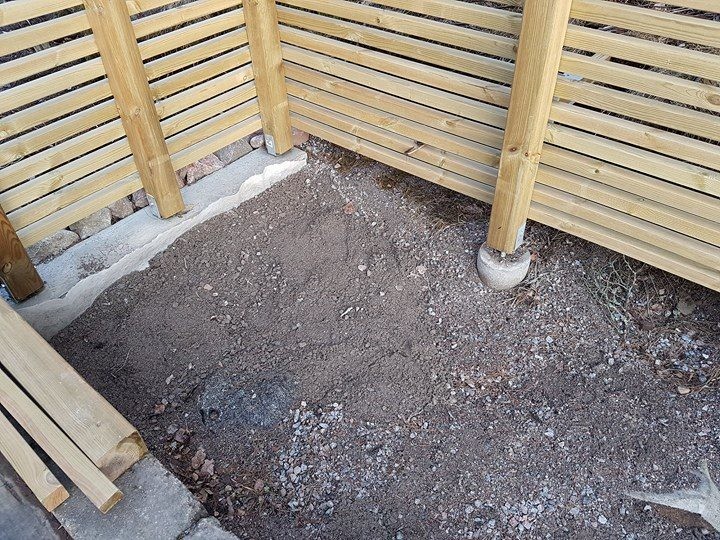

Jag har en liten grillplats där det just nu lutar åt att jag lägger marksten. Dock är jag osäker på hur jag ska hantera vinklarna mot berget. Är det bästa att fylla i finbetong där?
Alternativet är att lägga singel istället men jag vet inte om det är ett bra underlag för grillar.
Ojämn mark med grus vid kanten av ett berg och en trädgårdskantsten, en gul slang och en röd hink i förgrunden.
En ojämn grillplats vid ett berg med staketstolpar och ofullständig marksten.
Lägg marksten som du sågar till mot kanten, sen lite grus/sand för att fylla i sista 5-10mm
Hej tack för svar, tror jag faktiskt gör så att jag lägger singel istället, det kommer bli så mycket jobb med andra projekt :x
