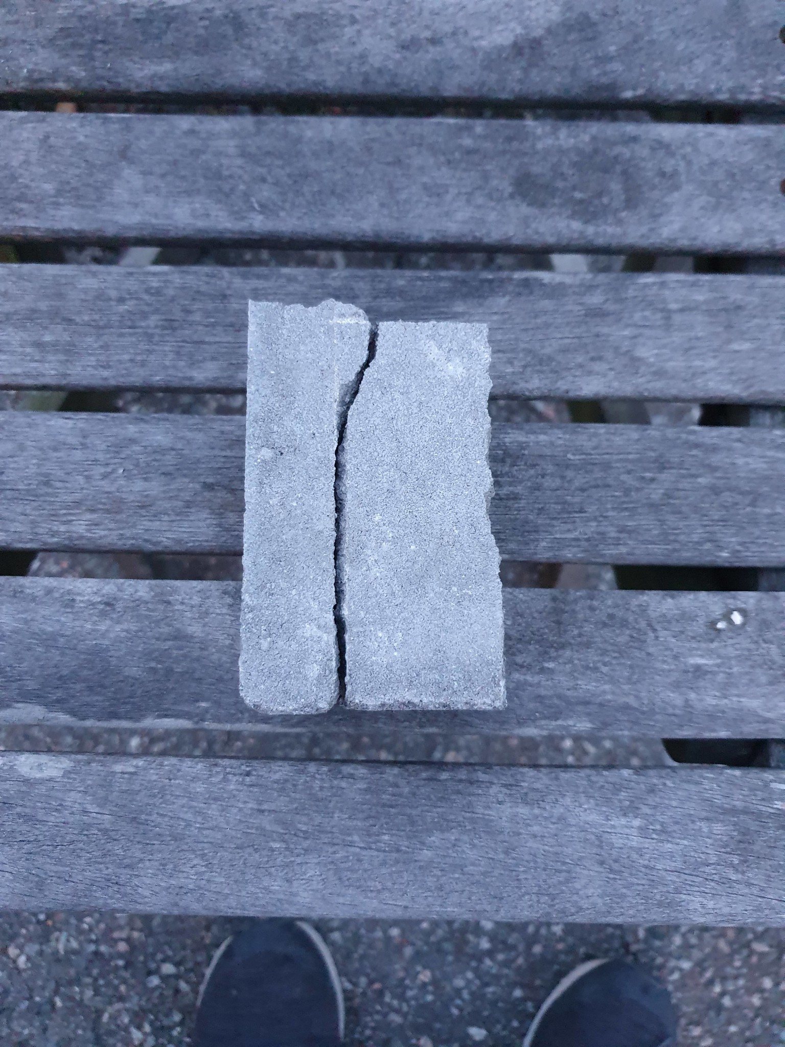

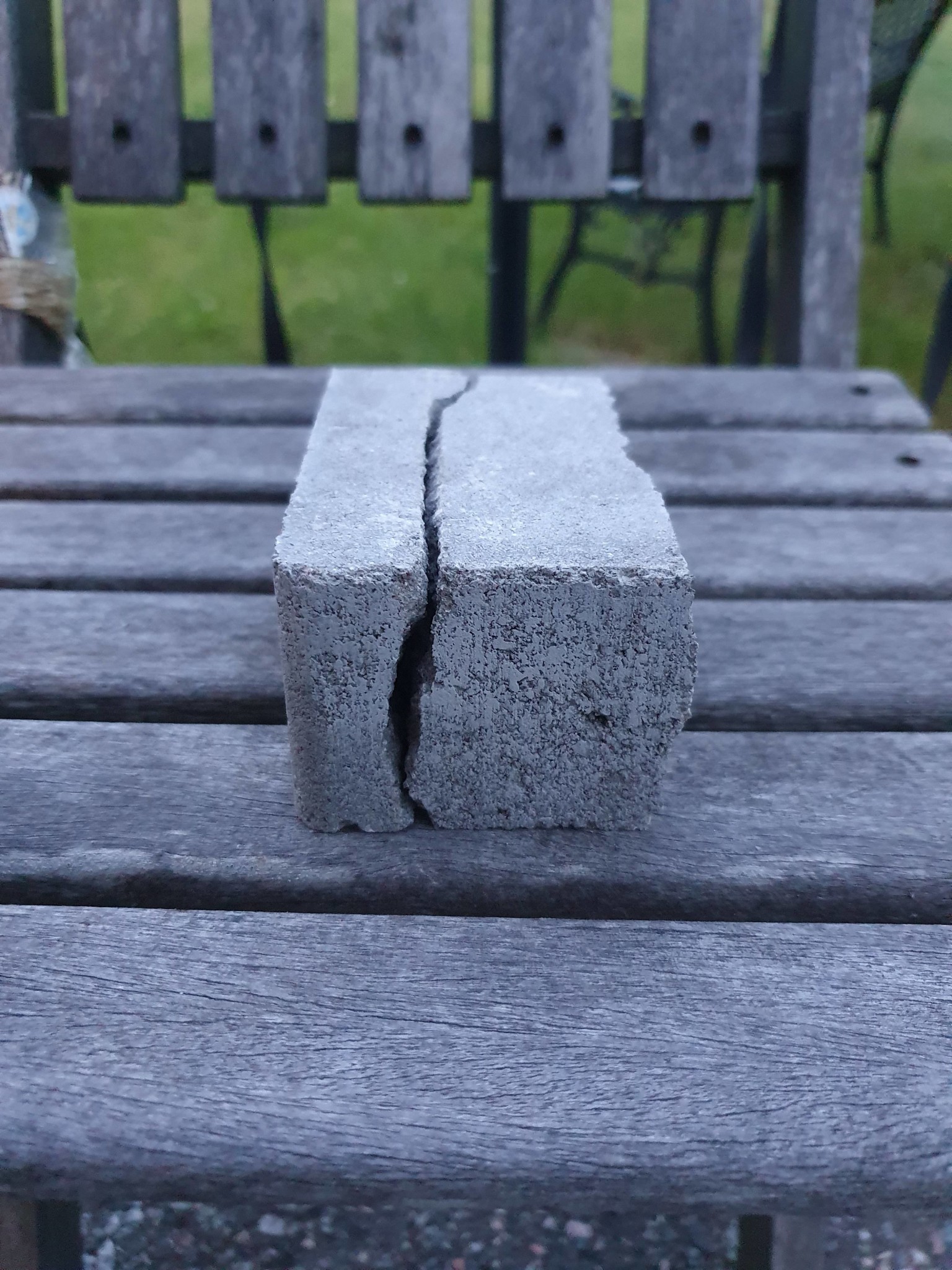

Har varit och hyrt en stenklipp för att knäcka några plattor, men blir inte riktigt nöjd med resultatet.
Knivarna ser och känns slitna ut på dom ytor närmast mitten där man skall ha stenen, ändarna på knivarna ser och känns betydligt bättre ut.
Vägt in övre kniven på cirka 5mm från ÖK sten.
Känslan just nu är att den pressar betongstenen i två delar än att "klippa" dom på ett distinkt vis. Nu när jag kollade närmare på denna sten inför bilden så tror jag nästen den klipper lite på diagonalen genom stenen, inte rakt ner.
7/10 klipp blir som på bilden, ganska stort svinn om det skall fortsätta såhär.
Ni som rattat en stenklipp tidigare, vad är era erfarenheter? Kan det vara slöa knivar eller är det en konst att klippa sten?
  • En ojämnt klippt betongsten delad i två delar placerad på en bänk, med synliga skor i förgrunden.
  • Betongsten som är ojämnt klippt i två delar med synlig spricka, placerad på ett träbord utomhus.
K
Problemet löst, bytte stenklippen till en annan. Nu tjongar den distinkt och ger snitt i paritet med vad jag hade förväntat mig. Inte knivskarpa, men fullt användbara!
