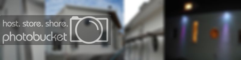

Jag murade min stenkåk förra sommaren.
Jag använde 200mm lammiblock (gjuts och armeras= mycket massivt), utanpå detta 150mm EPS och därefter puts.
Alla valv är platsgjutna med golvvärme. Även alla innerväggar är gjutna med skalblock vilket ger mycket värmelagring, dvs svalt på sommaren och varmt på vintern.
Denna byggmetod ger en kalasfin vägg värmeekonomiskt och huset kommer att stå i minst 200 år men den är dyr och tidskrävande. Ljudisoleringen är kanon, du hör inte ens när det stormar ute.

Snyggt hus! Har tittat på Lammi, varför valde du inte Lammi-blocken med isolering i mitten?
Står själv i valet och kvalet om jag skall ha isolering på utsidan eller massiva block. Nackdelen med isolering på utsidan är ju att fasaden blir känsligare för stötar och att fönstren inte kan monteras i liv med fasaden (om man vill det . . . ). Man kan heller inte ha tjockputs (om man vill det . . .).
Blocken med eps i mitten spar en del arbetstid eftersom momentet med att isolera besparas. Dessa block finns i 350 resp 380/400mm.
Nackdelen är att de (om jag minns rätt) bara har ca 13cm betong på innersidan jämfört med 20 cm vilket ger sämre värmelagringsförmåga (inomhusklimat). De 13 cm på utsidan gör ingen nytta annat än som du säger vara en starkare putsbärare och mer slagtålig (dyr försäkring mot den osannolika händelse att någon ska slänga en yxa i din vägg). En annan nackdel är att du ej kan gjuta in 110 avloppsrör i väggarna vilket spar mycket utrymme och är smidigt. El går bra att gjuta in i alla block, men ju mindre hål i blocken desto större risk att betongen ej rinner ner vid gjutning. T.ex kan armeringsjärn, kablar och eldosor stoppa flödet neråt i väggen vid gjutning (även med fullflyt S5), vilket ett grannbygge med eps block fått erfara. Med 200mm block är man säker på att samtliga väggar blir helgjutna.
Kostnaden för blocken är ca 200-400 kr/kvm beroende på storlek och typ. Lägg till betong à 2000kr/kbm pumpat och klart, armering, cellplast, nät, kantlister, plugg, grundputs, primer och puts för att få materialkostnaden på färdig vägg.
