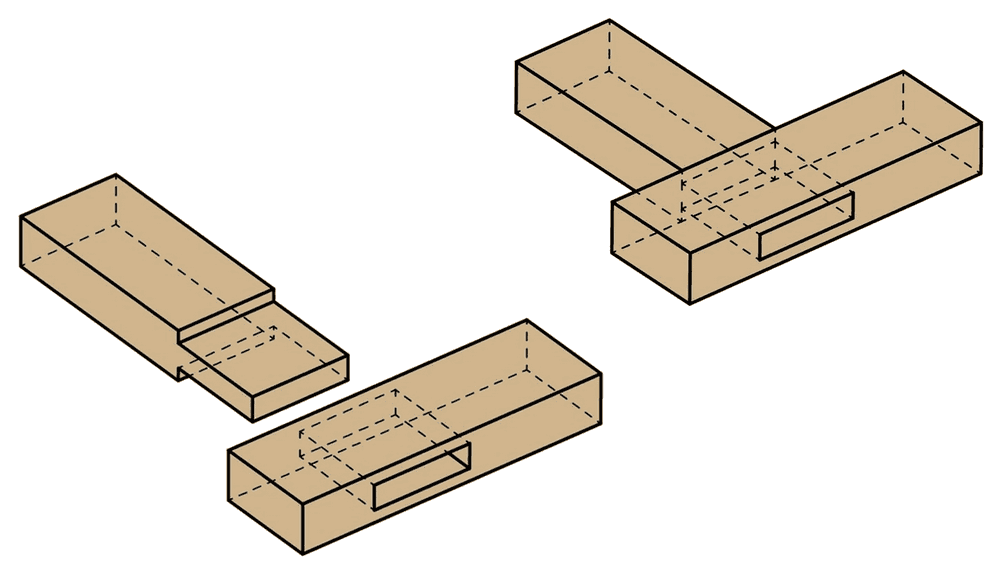

Långhålsborrmaskinen är en sorts fräs för avlånga tapphål. Mycket användbar. Den småindustriella motsvarigheten till Festool Domino.
Man kan också använda den som en sorts liggande pelarborrmaskin till vissa ändamål.

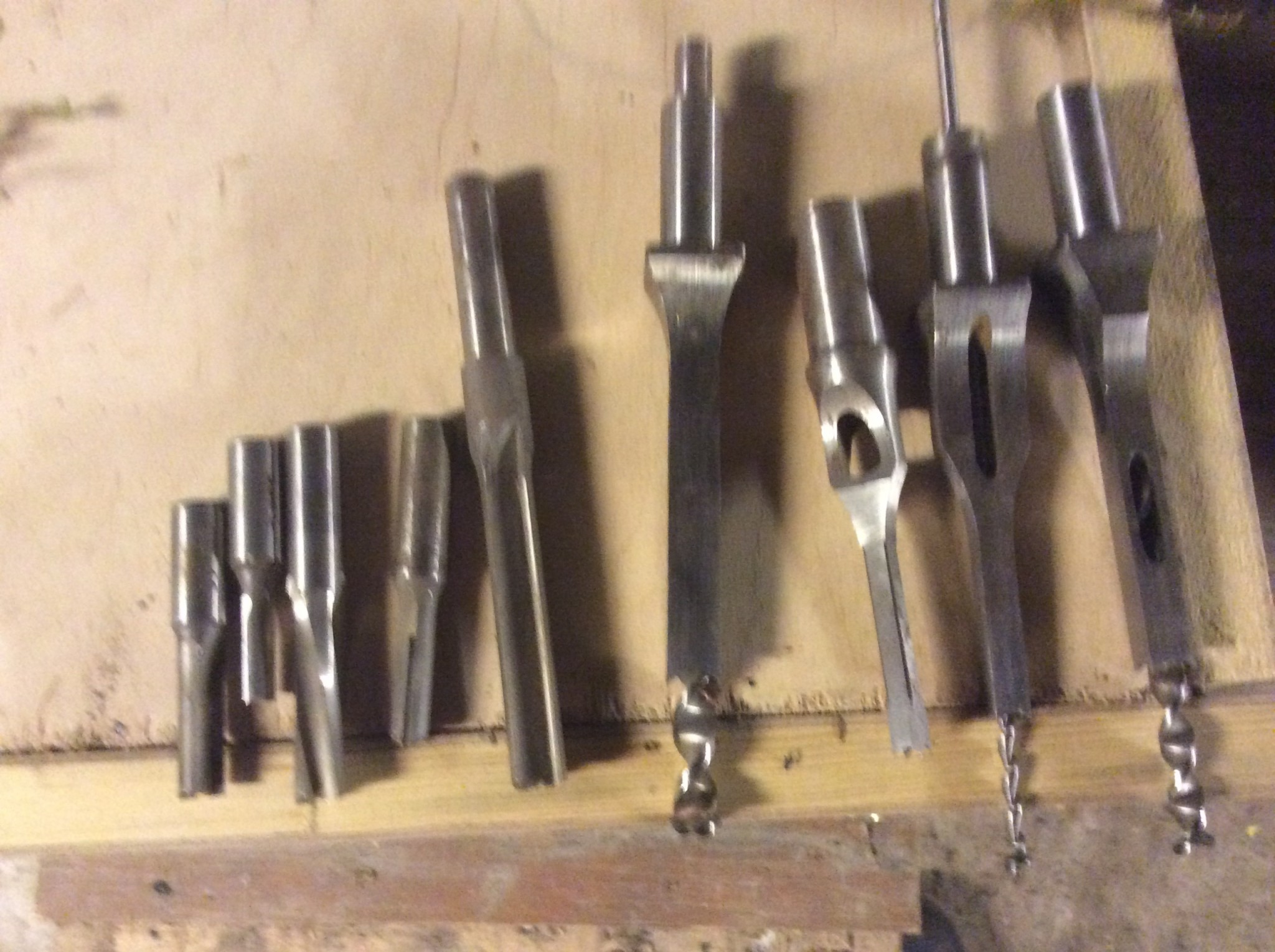

Här är en bild på frässtålen som följer med, vet ni vad de är till för?
Alla till vänster verkar vara raka, så man kan fräsa ut någon falsar i materialet.. Stämmer?
Borrarna vet jag inte riktigt vad de är till för?

Fyrkantiga hål använda delvis till tapp hål - Men med en långhålsborr som sitter på din maskin så kan det väl anses vara lite overkill. Man använder väl borrarna för att få räta vinklar i ändarna/hörnen på tapphålen. Gissar att dimensionerna på stämborrarna mycket väl kan matcha dimensionera på frässtålen.mattias987 skrev:
Dom andra stålen passar mycket riktigt till falsar och för att snygga till kanter - Men dom används även till att göra tappar samt hålen vid långhål.
I princip för att göra dylika saker för bord, stolar och så vidare maskinellt och inte för hand med såg och stämjärn.
