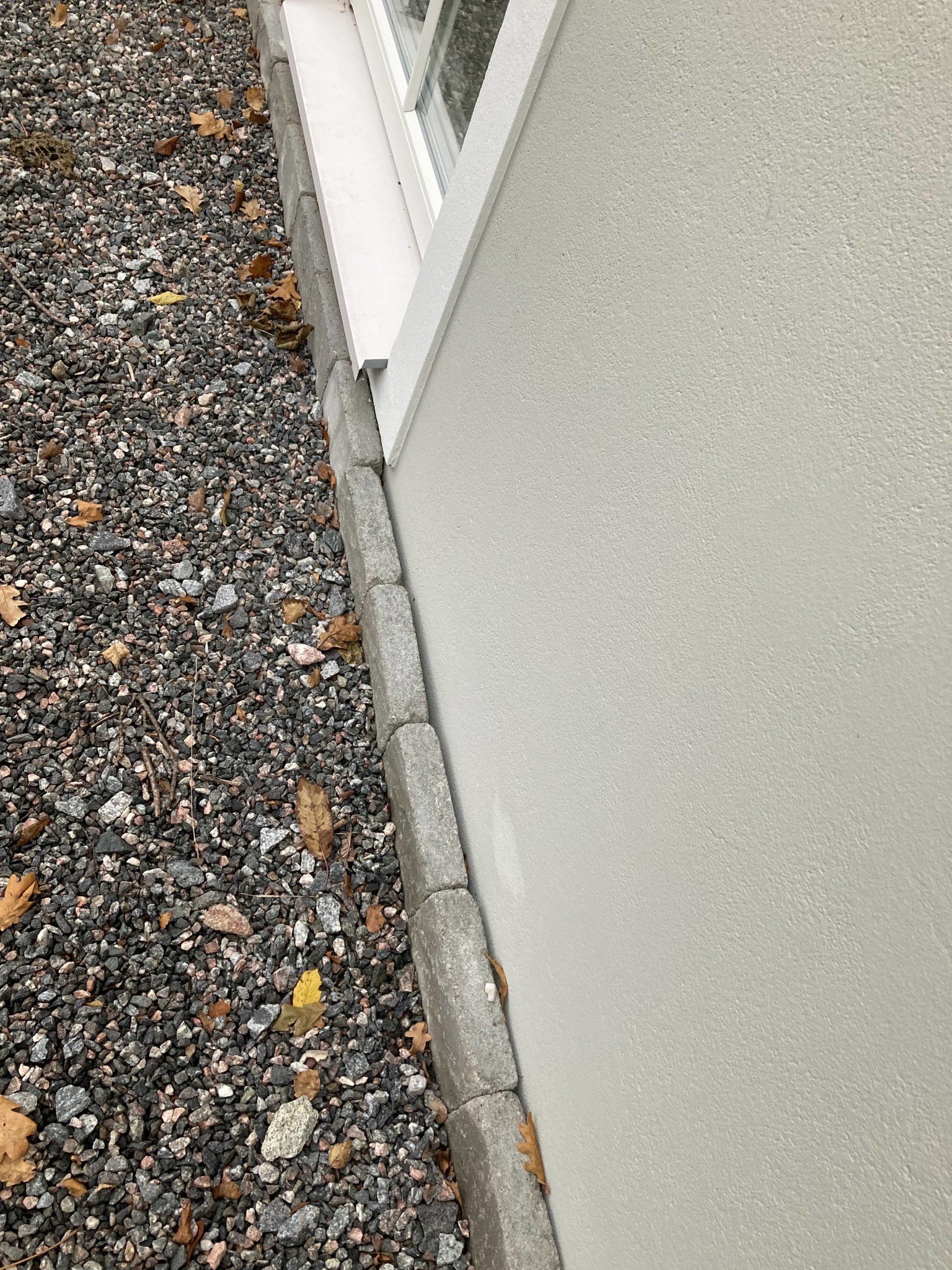

Runt fasaden på vårt hus satte förra ägaren marksten. De är inte fastsatta och det fastnar löv o skit mellan dem o fasaden.
Funderar nu på om jag ska ta bort stenen för att det inte ska ligga fuktigt material mot väggen. Vad tror ni? Finns det risk för putsen som det är nu med markstenen där eller är det ingen fara (har ju vant mig vid hur det ser ut )
  • Lös marksten längs husfasad med löv och skräp inklämt mellan stenen och väggen.
Det ser ju lite udda ut med stenen på högkant. Det är väl vanligare att man har stenen liggande som vanligt utefter husväggen. Men nån speciell risk (eller funktion) är det knappast, det är nog främst en utseende grej.
N
Stenen skyddar ju putsen lite mot väta och även snö på vintern beroende av vad det är för puts.
Vad är det för puts? Ser ut som kalkbaserad puts?
