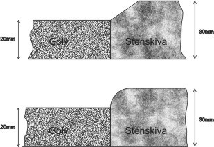

Halvpostkant innebär att du får en sk radieböjning om jag kan kalla det så på kanten.
Normalt har man bara en avfasning men med halvpostkant blir det "rundare".
Jag skickar med en bild för att kanske förklara lite bättre
Hoppas att den kommer med. Annars kan du skicka mig ett PM så skickar jag via email ...
