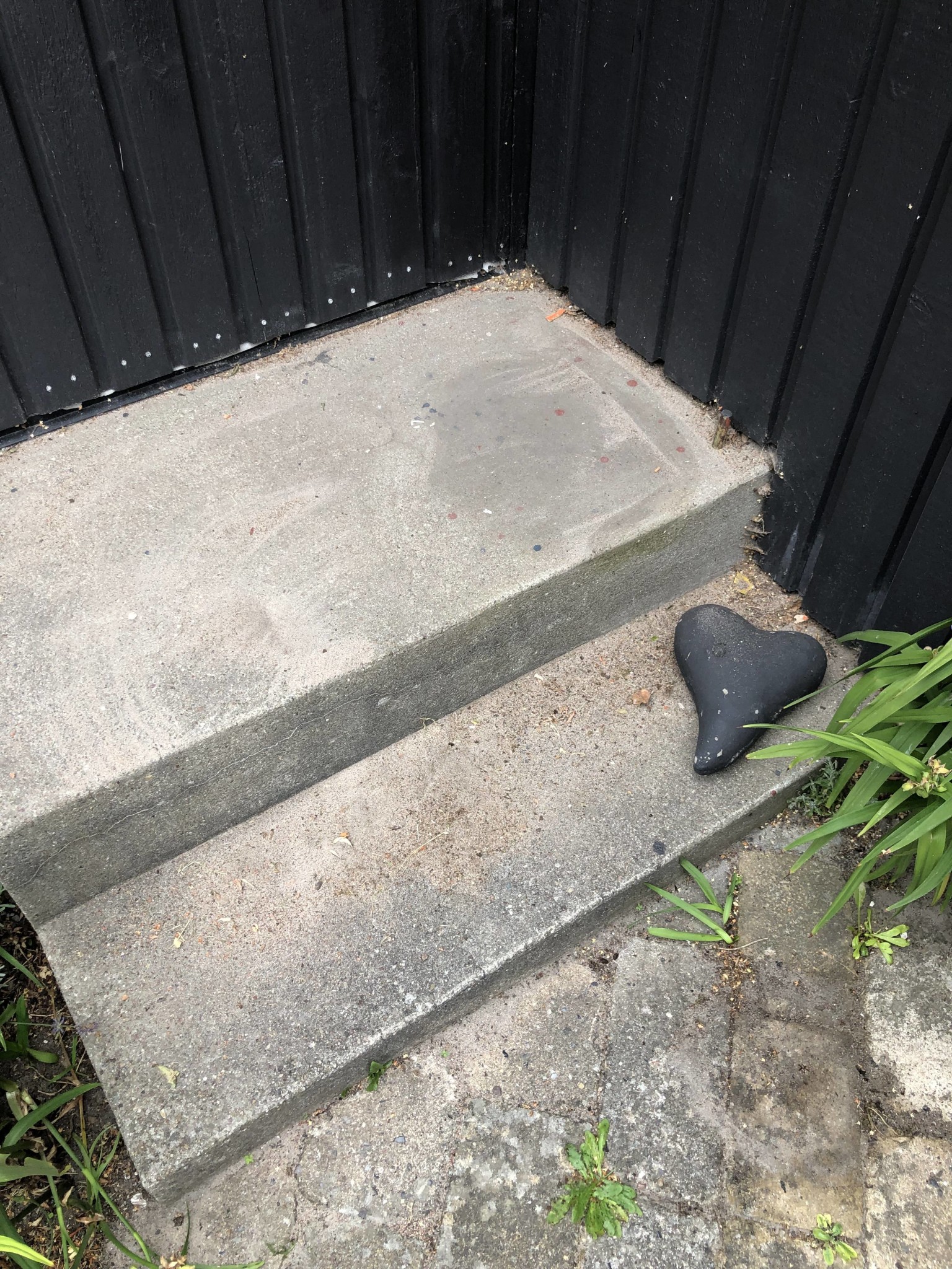

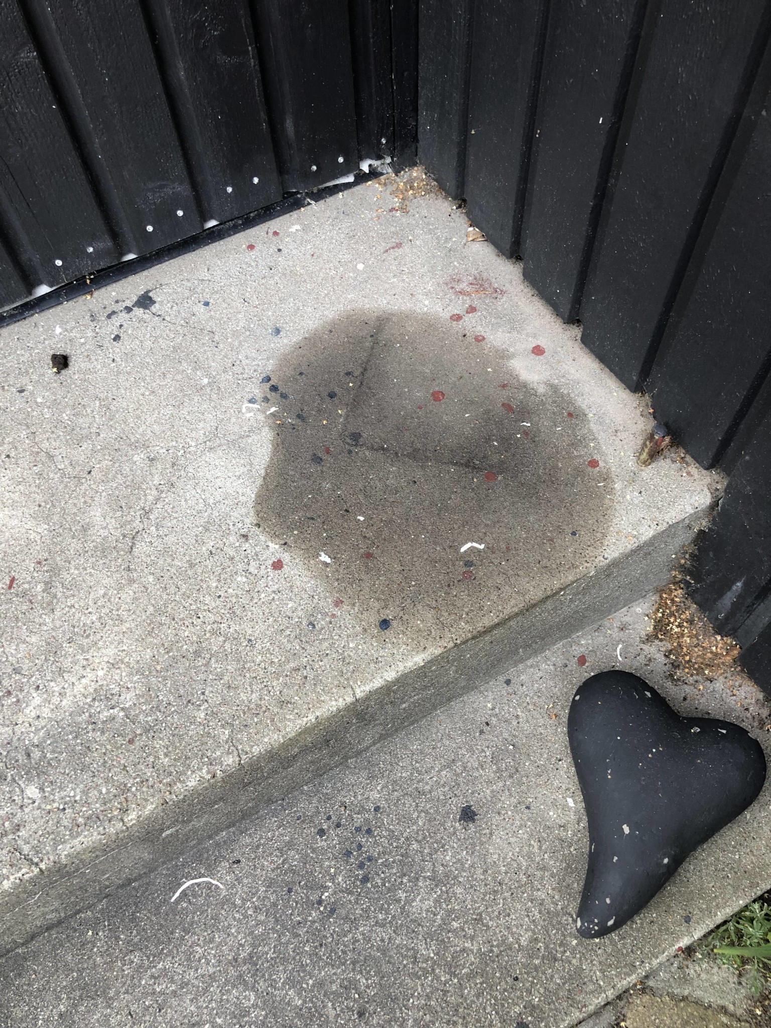

Någon som vet hur få bort fläcken?Fruns väninna ville överraska och hade satt ett stearinljus på vår trappa. Ljuset kapsejsade och så här blev det….

Troligen var det inte ett stearinljus ( som är animaliskt ) utan ett paraffin ljus som är en petroleum produkt och tyvärr smälter i solljus.
För att ta bort prova med avfettningsmedel, eventuellt med en högtryckstvätt.
Eller med värme + något sugande typ läskpapper.
Annars får du ”stearinfiera” hela trappan så allt är täckt av en homogen fläck.:crysmile::rofl:
Lägg på något som suger och stryk på med strykjärn så kan det värsta försvinna. Sen kanske lite borstning kan jämna ut det.
Elda dock inte upp det för då är det risk att det blir sot svart istället.
Jag tror på typ kaffefilter/hushållspapper och strykjärn (eller annan värme) och sen skura med vanligt handdiskmedel.

Gjorde samma sak på ett cafebord i marmor, ljusen smälte i solen och rann in i stenens porösa struktur. Efter en massa gnuggande med bensin och att försöka suga upp med värme ändrade jag taktik och smorde in hela bordet med paraffinolja istället...blev som nytt, och nu några år senare har det sakta återfått sitt väderbitna utseende utan fläckarna från ljusen.

strykjärn, kaffefilter, sand o sandpapper blev i vart fall mkt bättre, helt
