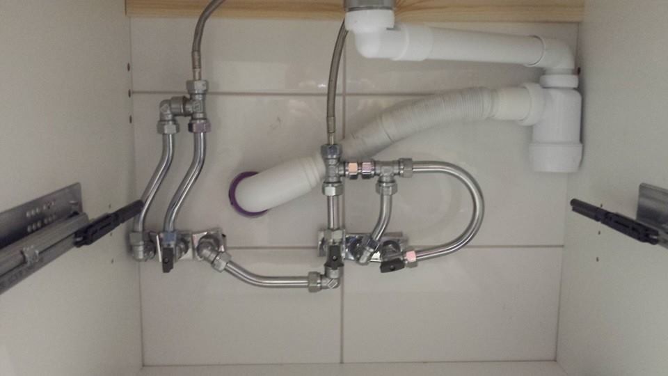

Är detta normalt med så här mycket steampunk? Det är kommoden under handfatet.
Någon som har tips på att förbättra avloppet? Det behövs rensas ganska ofta som det är nu...
Korta ner de horisontella rören.

Trevligt med ett steampunkbadrum. Lite konceptuell ångbastu :)
Sådär såg det ut i mitt gamla badrum också. Man hade dragit upp två kopparrör för varmvatten och kallvatten infällt, och sedan gått vidare med infällda rör till dusch och toa.

Det här är vårt nya badrum...

Jag försökte förklara vad som var vad men det blev snabbt lite rörigt.
Det är som pelpet säger inkommande varm och kallt vatten. Varm och kallt rörirör till duschen. Kallt till toan, och ett kallt till ismaskinen i köket som ligger vägg i vägg.
haha. såg inget vidare ut!
har ni betalat en hantverkare för att göra sådär? :)
H
haha nä vi betalade inte något extra för Steampunken och det var inget krav. Men jag hade som krav att de inte skulle skarva vattenledningarna i bjälklaget. De lovade att det skulle gå att lösa på bra sätt tex dra ned rören i källaren och koppla synligt där. Elller projektledaren lovade men glömde tala om det för rörisen. Som kapade rören det första hen gjorde så att det blev tvunget att bli skarv i allalfall.
gött att de va i kommoden iaf så att de inte va synligt mitt på en vägg :)
De hade inte hört talas om pexrör och fördelare :)
