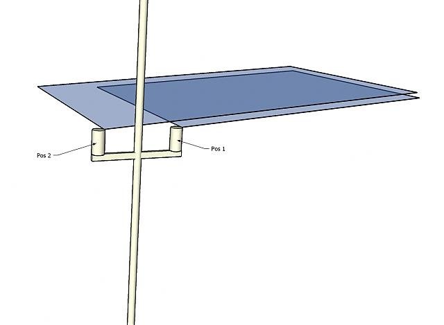

En sak som jag kan sakna på det stativet är en libell. För det vär väldigt viktigt att detta stativ står helt rakt när man skall jobba mot flera väggar och vrida lasern!
Även om den är självnivillerande så får man en höjdförändring om stativet står lite lutat!

De kan bli många mm på ett större rum!
Dock en smart idé att ställa stativet efter laserns libell (om den har en sådan)
Men då gäller det att lasern, fästet och stativet ligger exakt i linje!

Om vi antar att självnivelleringen fungerar, kommer höjdfelet inte att bero på rummets storlek, utan på avståndet till rotationscentrum kring den snedställda axeln. Om man roterar instrumentet kring sin egen axel, dvs den axel, kring vilken självnivelleringen vrider pendeln i instrumentet, bör höjdfelet bli noll. Jag försöker att illustrera med en snedställd pinne och två alternativa positioner nedan:
