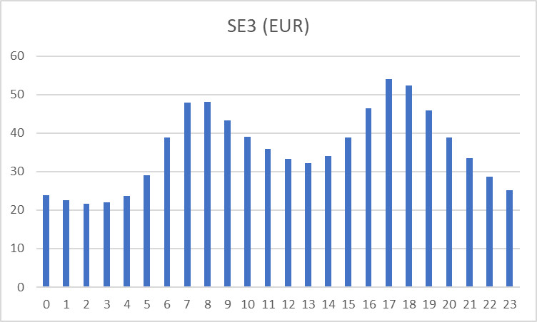

Jag ska inte svära på att det är korrekt, speciellt med tanke på ev. sommartid/vintertid. Men om jag summerat rätt har du varje timmes medel (för 2024) här:
Värdena är i Euro, och är plockade härifrån:
https://www.energidataservice.dk/tso-electricity/elspotprices#metadata-info
Ska du köra något 1 timme varje dygn är det alltså klokast att välja att göra detta mellan 02-03 (i snitt).
23,79477 | 22,5162 | 21,69071 | 21,91869 | 23,68724 | 28,9532 | 38,91779 | 47,86604 | 48,09719 | 43,36183 | 39,01038 | 35,88456 | 33,21153 | 32,15424 | 34,05762 | 38,74443 | 46,40672 | 54,00219 | 52,31568 | 45,78383 | 38,82716 | 33,43281 | 28,65093 | 25,20462 |
0 | 1 | 2 | 3 | 4 | 5 | 6 | 7 | 8 | 9 | 10 | 11 | 12 | 13 | 14 | 15 | 16 | 17 | 18 | 19 | 20 | 21 | 22 | 23 |
Grymt, tack! Precis vad jag letat efter. Intressantare än billigaste timmen för mig är hur timmarna runtom de dyraste ser ut. T ex om man ska köra extra varmvatten inför peaktimmarna och har en avfuktare i grunden jag stänger av när det är dyrast men som då drar extra timmen efter.

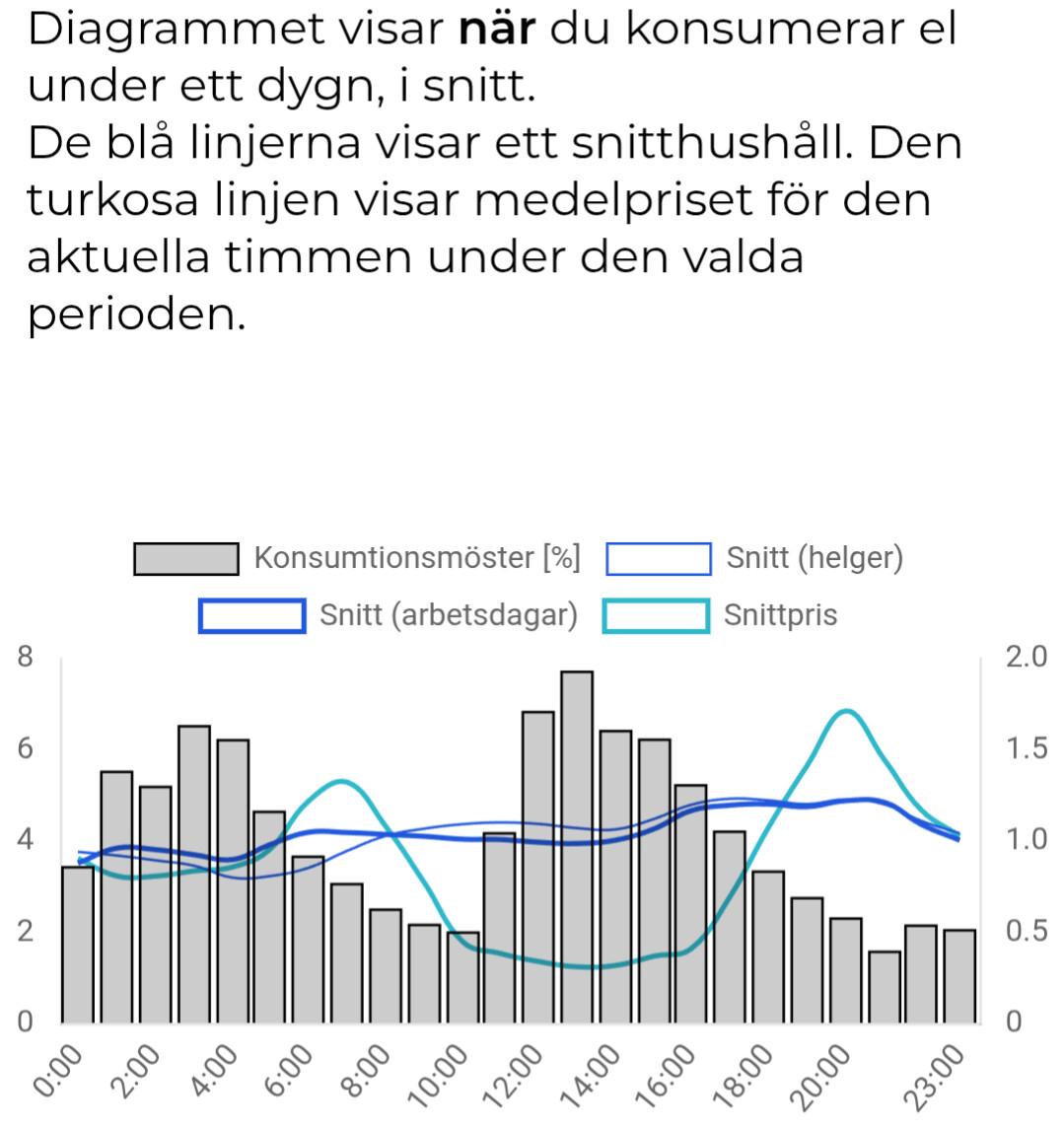

Ps nu i maj i SE3 är det betydligt billigare att förbruka en snittimme på dagen än på natten. Min elförbrukning 15 första dagar i maj ser ut såhär:
