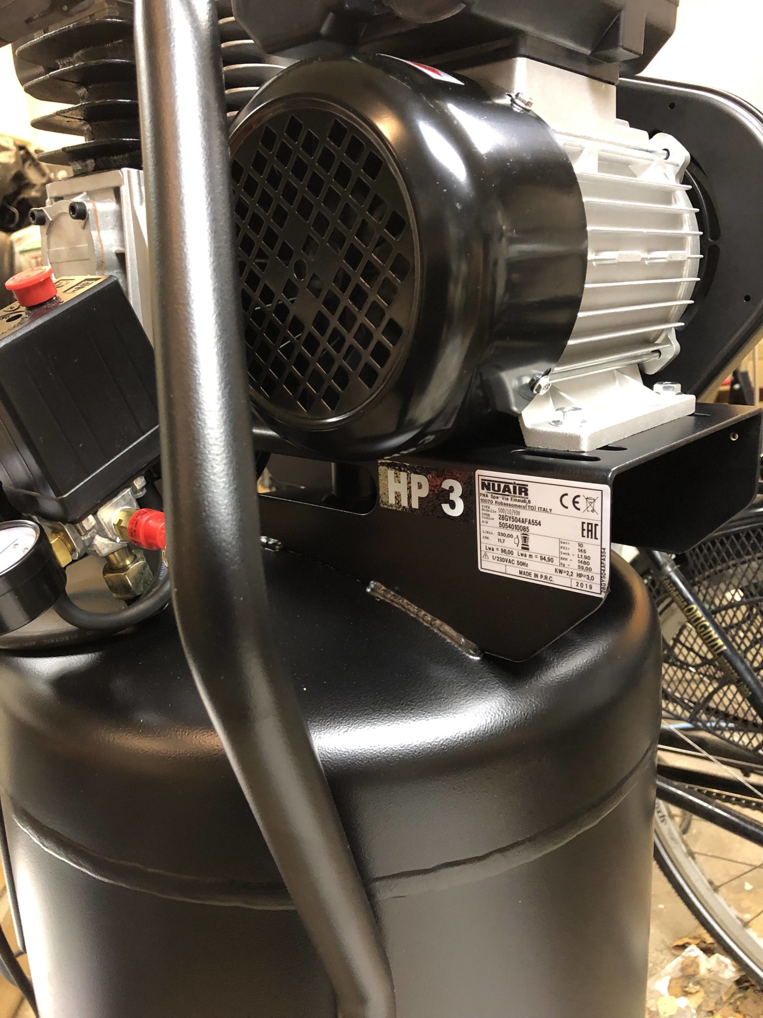

Det fick iallafall bli en vertikal modell från bauhaus på 90 liter. Bauhaus Hercules-kompressorer är tillverkade av Nuair, dock verkar inte denna modell gå att köpa med Nuairs namn på, iaf inte här hemma.
Lite tystare än den förra Herculesmaskinen, men inte tyst.
Står och funderar lite över att köpa en likadan, är du nöjd med den?MathiasS skrev:
Väldigt nöjd. Tar ingen plats i hörnan på garaget, ordentligt tystare än den mindre kompressorn jag hade tidigare. Bättre kapacitet för det jag använder den till (spikpistol, mutterdragare, blåsa rent, fylla luft, kränga däck på fälg).W Wiksten skrev:
