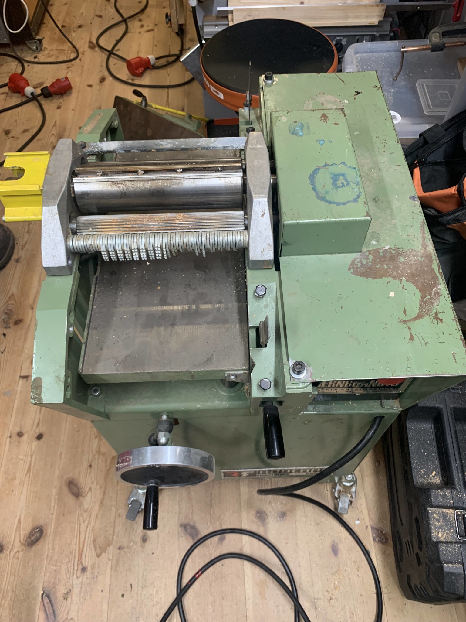

Köpte lite begagnade maskiner i helgen varav denna Robland hyvel från 80-90 talet med 210mm bredd helt i gjutjärn ingick. Maskinen verkar inte mycket körd och bord och valsar kan lätt återställas till nyskick.
Kopplade in kabeln, lampan på manöverpanelen glimmar men maskinen startar ej. Jag skulle gärna uppskatta om någon här som kör Robland har någon uppfattning var felet kan ligga.

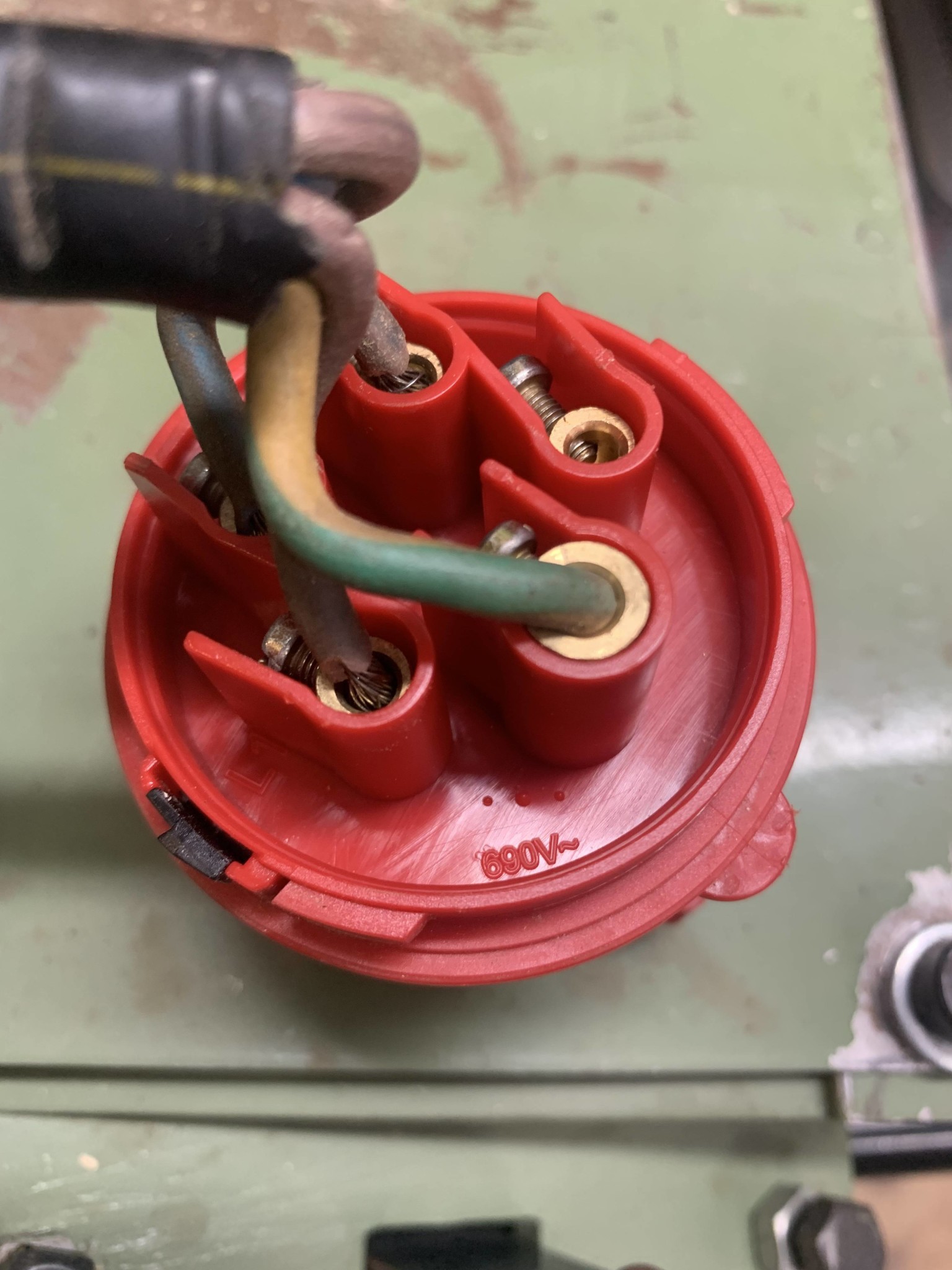

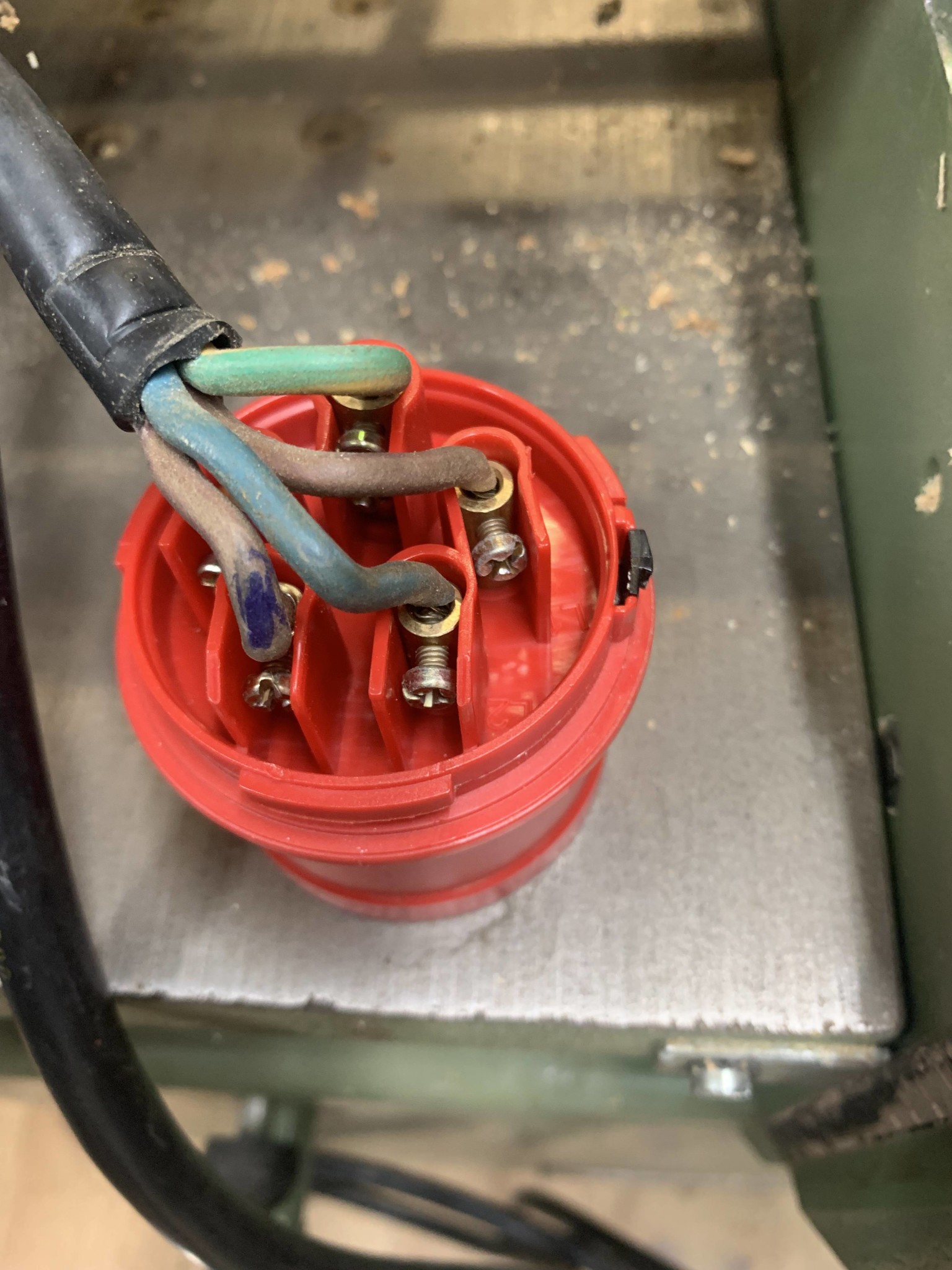

Maskinen matas med en 4-ledarkabel utan 0. När jag kollar närmare på kabeln verkar den inte vara original. Någon har markerat en ledare som svart med en penna. Verkar inte vara fabriksstandard.
Behöver maskinen 5- ledare med Nolla för elektroniken skall fungera?

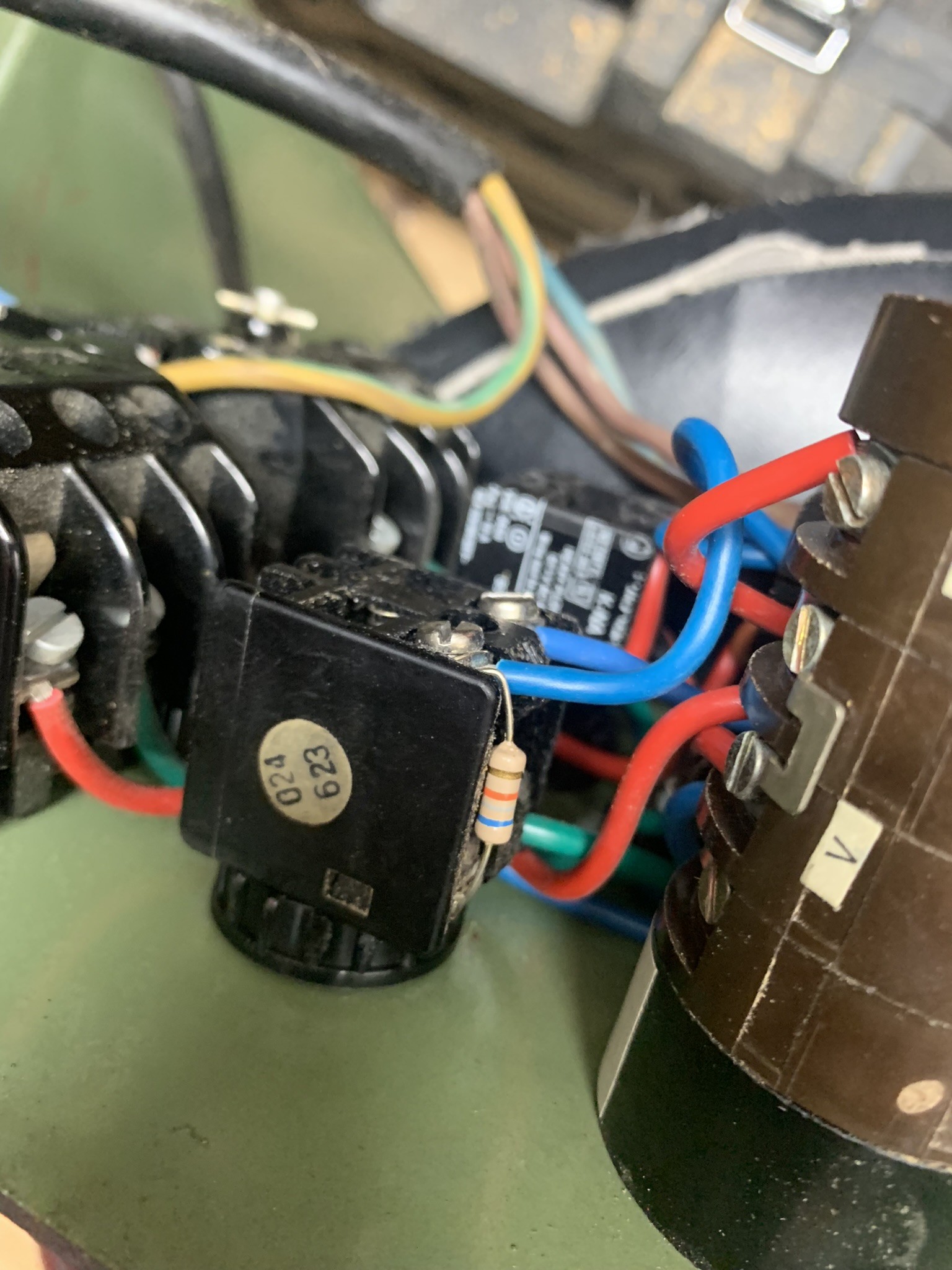

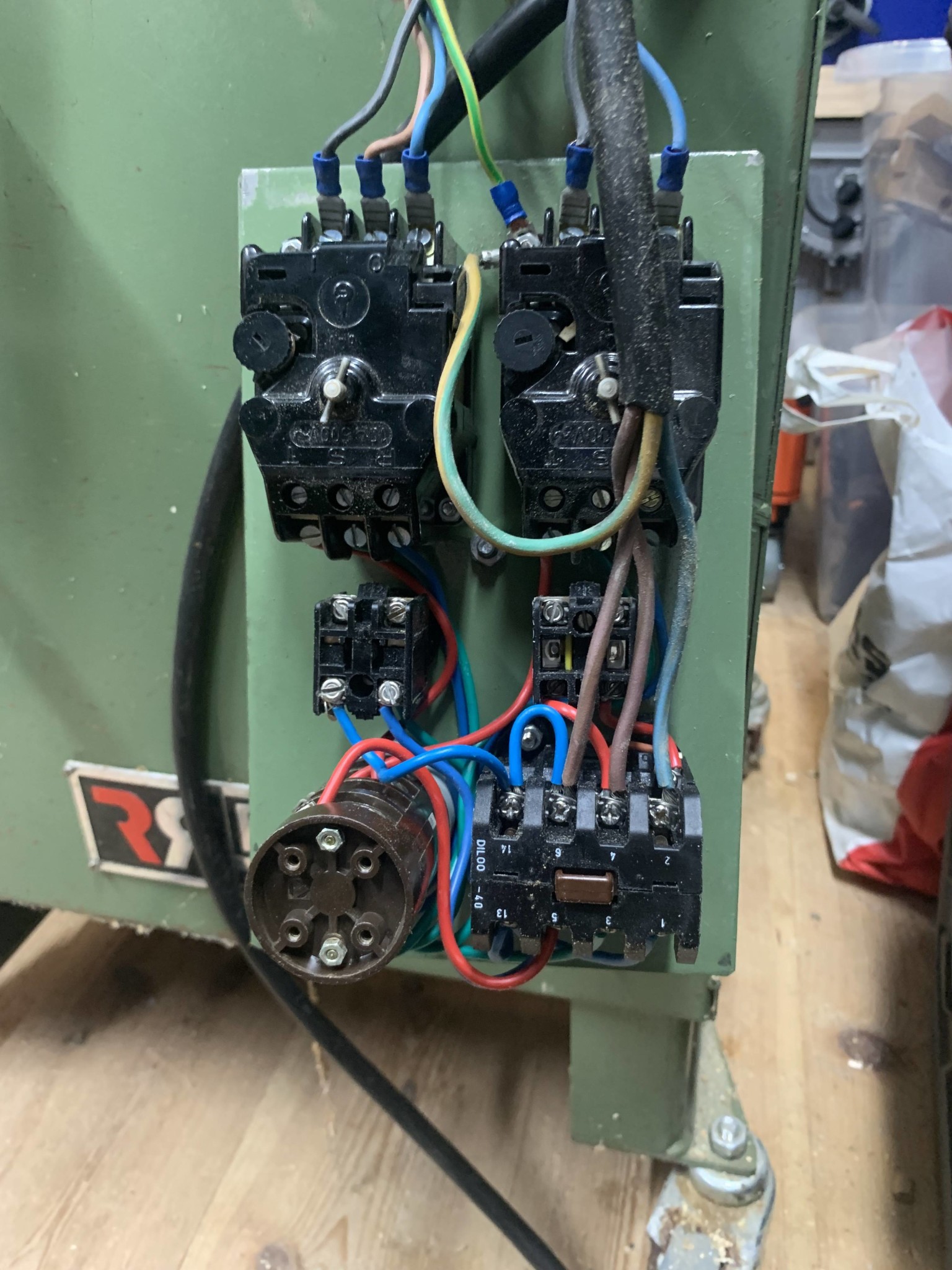

Jag hade en sådan för länge sedan. Den brukade lösa ena motorskyddet då och då. Det återställs med de små metallvreden mitt på de två övre komponenterna i din sista bild. Jag minns inte vilket håll som är återställt.
Angående nolla, nej, förmodligen behöver den inte det. Kolla spolspänningen på kontaktorn nere till höger i sista bilden. Det står förmodligen 380V på den. Kanske 400V, men jag tror den är äldre än så.

Tack för tipset men motorn vill inte starta. Jag har testat och vridit. När jag vrider åt höger knäpper det till och en liten del rör sig in mot en rund del som är rörlig och markerad med siffror.PNO skrev:

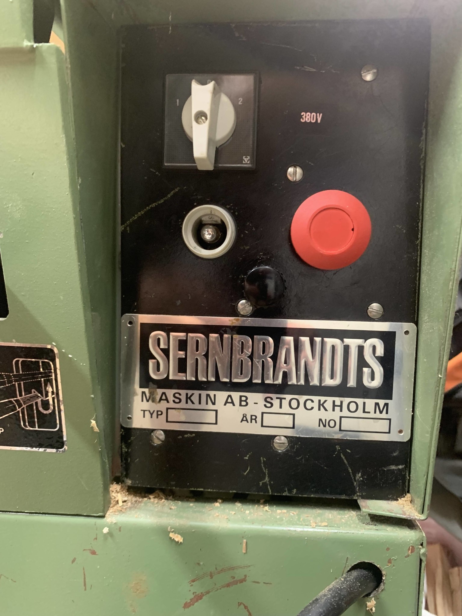

Nödstoppet är bara fjädrande när man trycker på det. Skall man inte frigöra något om man tryckt på nödstoppet?

Nu var det ju många år sedan jag sålde hyveln, men jag vill minnas att det var en grön startknapp integrerad med den gröna lampan, och att stoppknappen hade formen av ett nödstopp. Eftersom inkommande kommer direkt in på kontaktorn så borde gröna knappen dra kontaktorn som tar självhållning och stoppknappen fäller kontaktorn. På så vis får man även nollspänningsskydd.
Det verkar som om din hyvel saknar lampglaset/trycket till knappen i så fall.

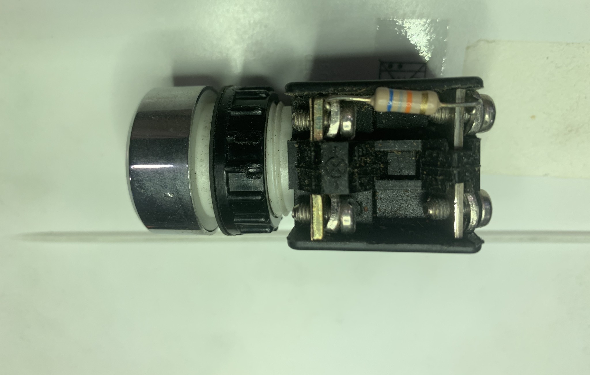

Hur många trådar är anslutna till lampan? Är det två så är det bara en lampa. Är det tre eller fyra så är det en knapp också.

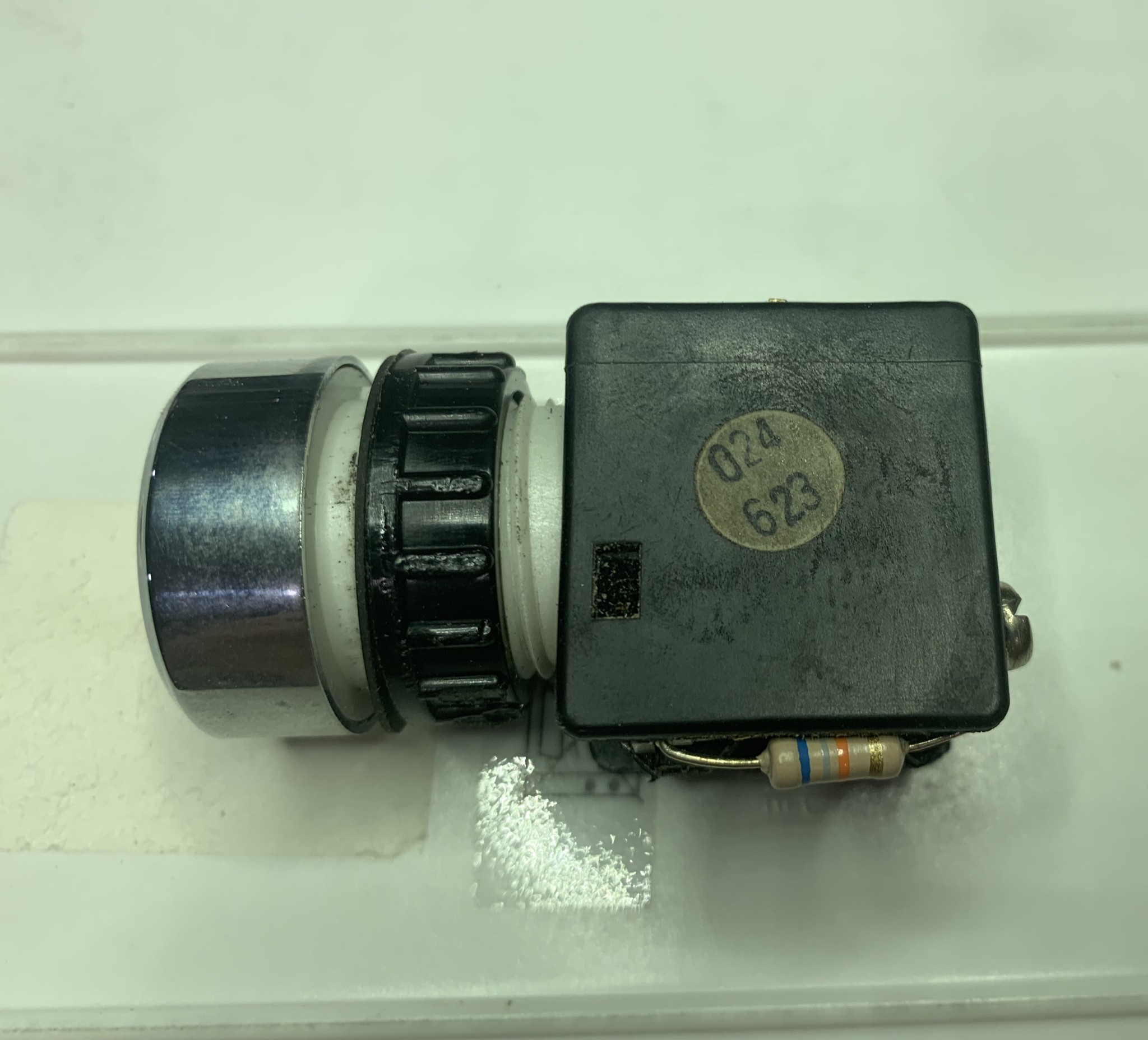

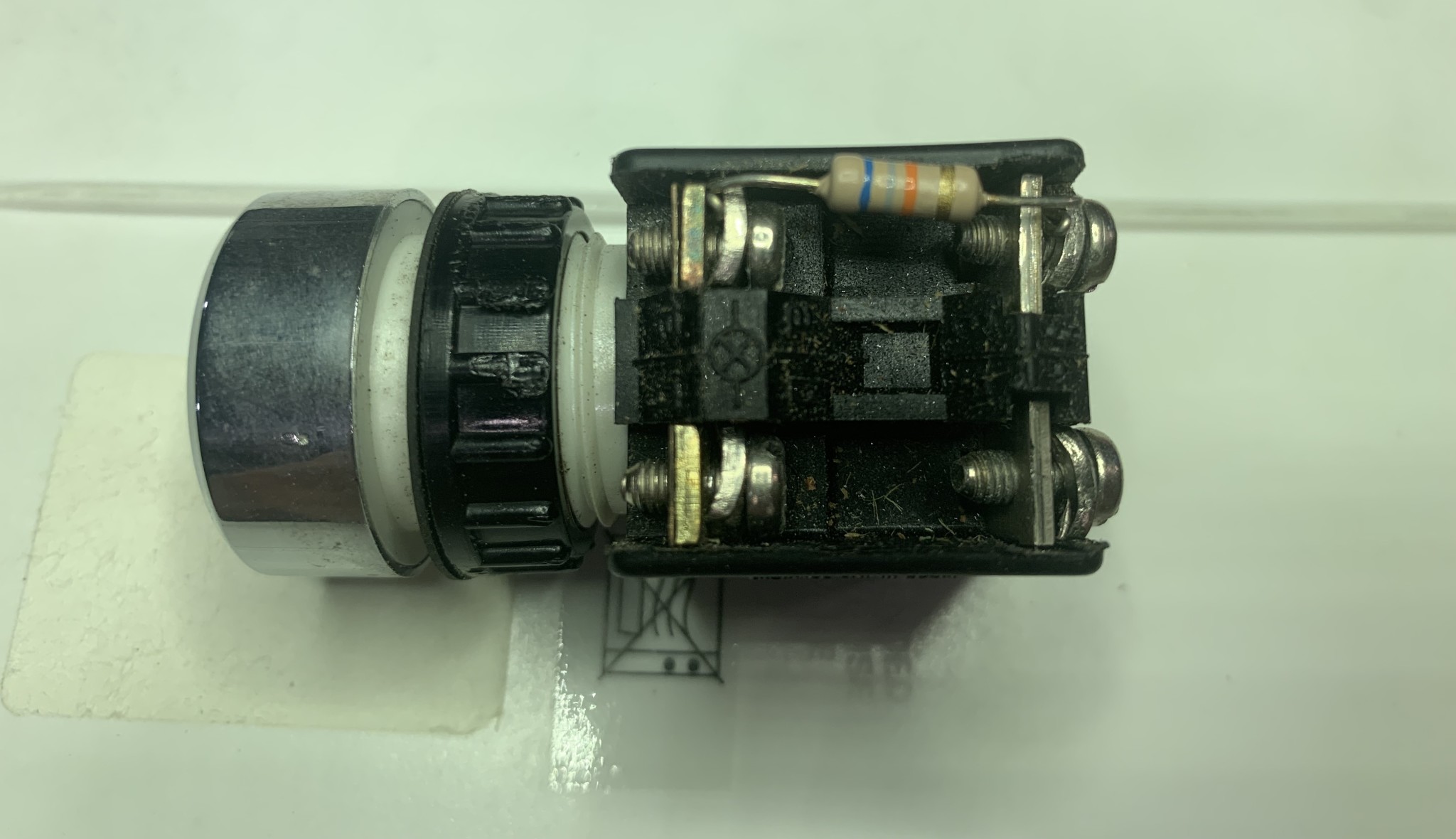

Kollade upp knappen med lampan. Två blåa kablar anslutna och en grön nedanför den högra blåa. Ett motstånd sitter kopplat från den andra blå till skruvplinten under. Den röda kabeln går förbi.
Med tanke på hur delen är monterad i plåten verkar det bara vara en lamphållare. Allting verkar stumt. Ingenting tycks gå att trycka på.

Vad händer om du trycker på den bruna knappen på kontaktorn nere till höger, startar den då?
Jag tror dock som PNO att lampan är startknappen, det kan vara så att knappen sluter ett bläck inne i lamphållaren, inte att lampan ska röra sig.
Hyveln har startat!

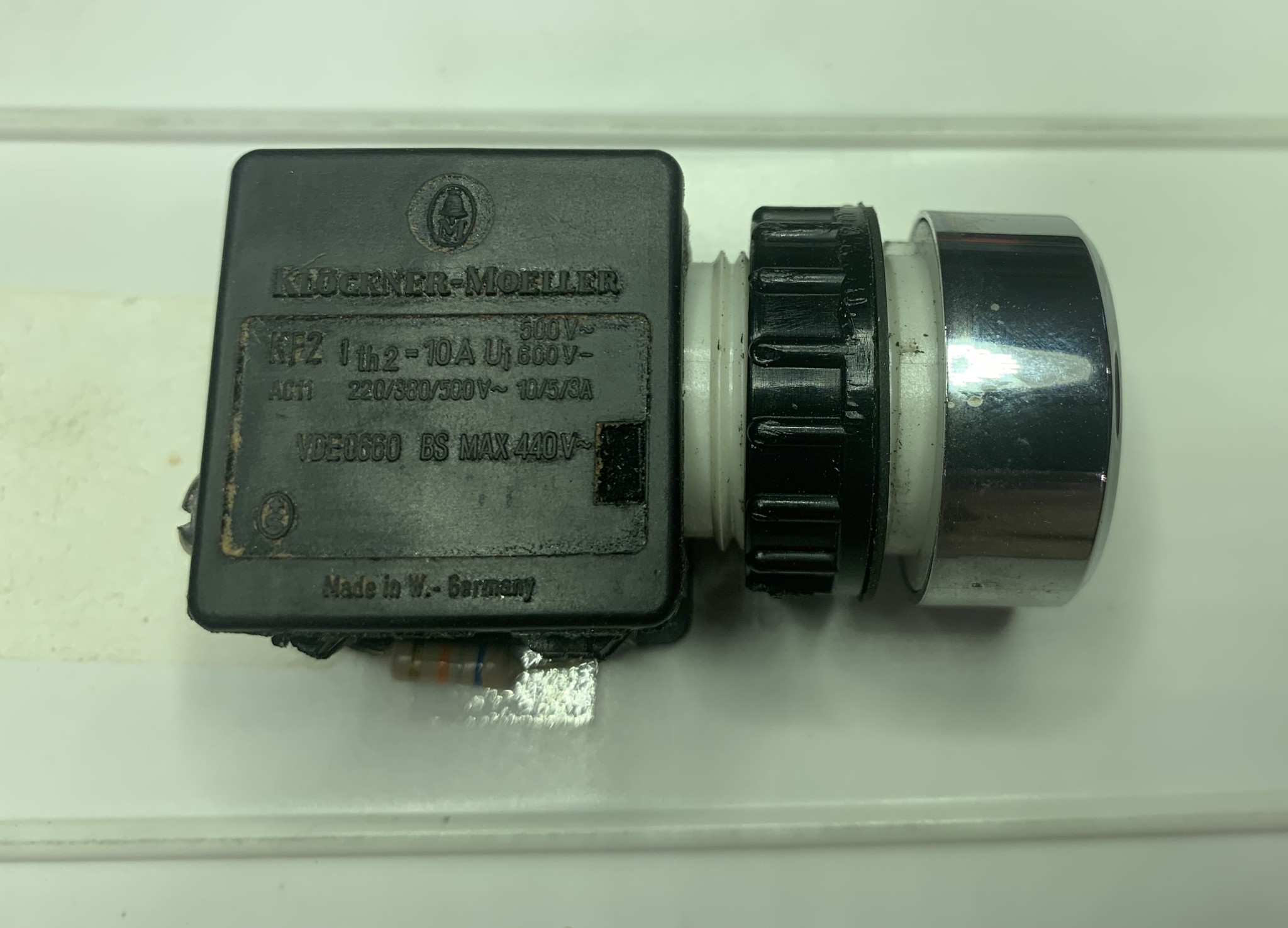

Efter att två medlemmar, @PNO och @corre, bägge misstänkte att den trasiga lampkontakten hade två funktioner blev det till att fokusera på den.

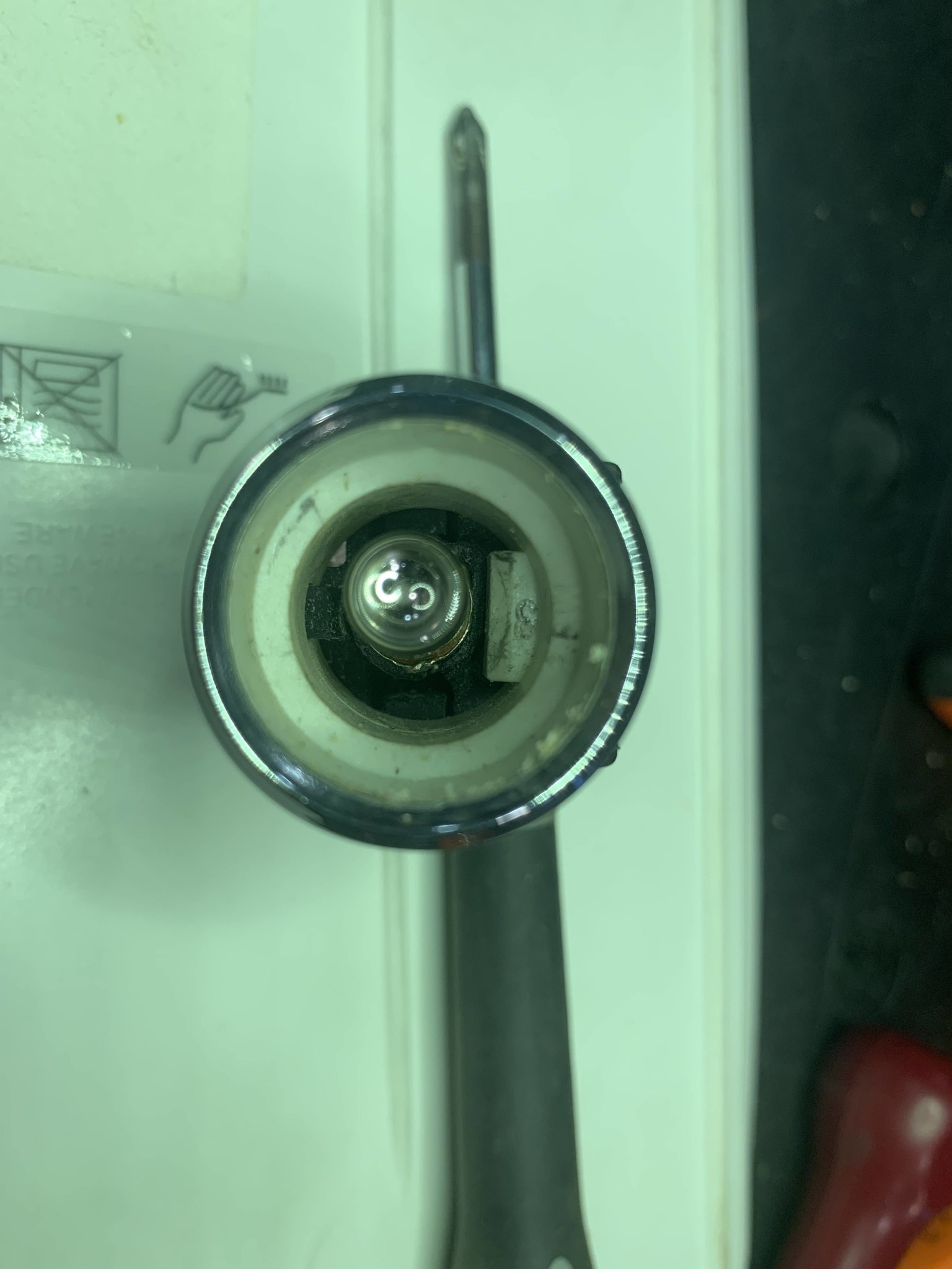

Testade att starta först genom att trycka ner den lilla rektangulära knappen på relät. Den startad! Två hastigheter! Hittade en liten, liten fjädrande svart knopp längst ner till vänster i lamphållaren. Det var startknappen!

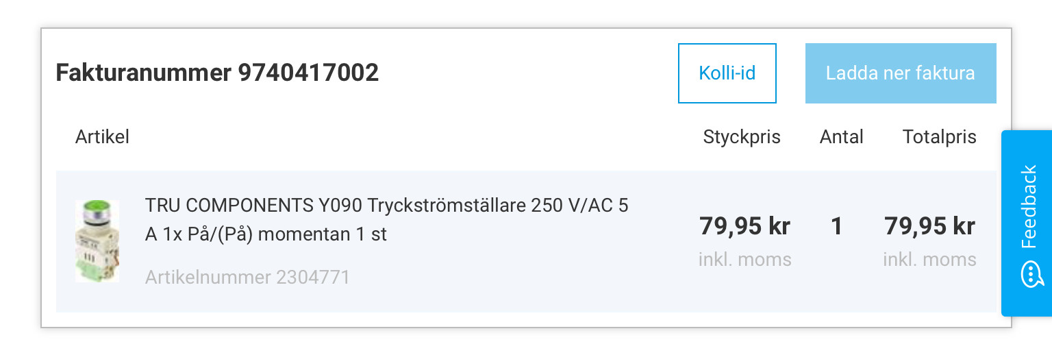

Nu skall jag hitta någon form av ersättning för denna komponent.
Jakten påbörjad!
