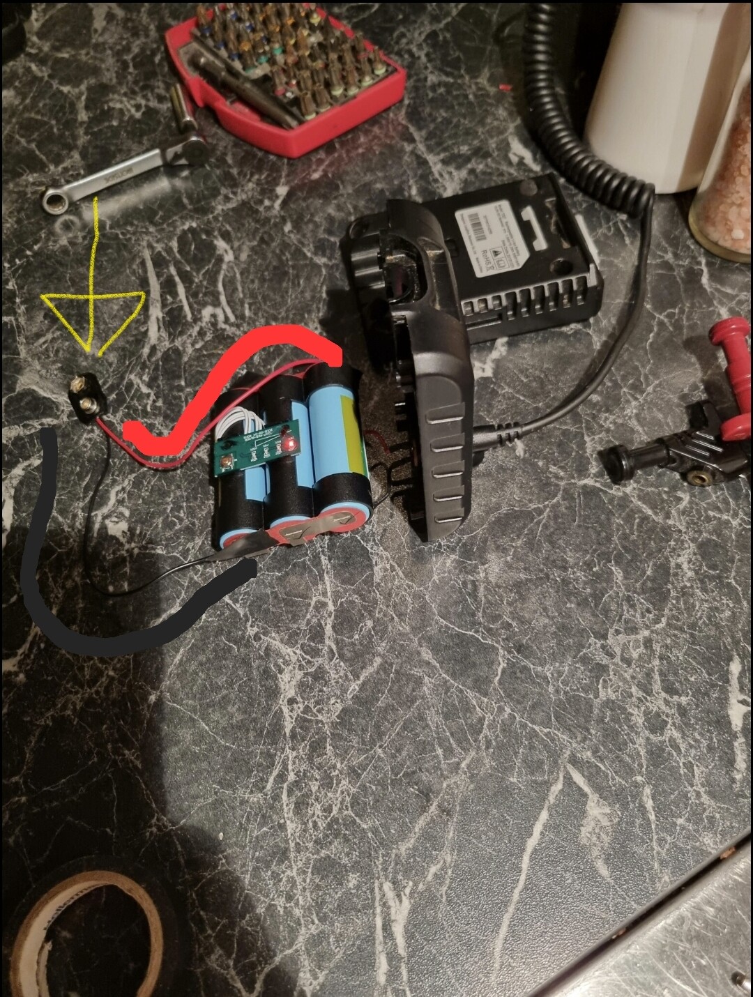

Mitt batteri verkar också gått i felsäkert läge. 2 röda blink när jag försökte ladda för första gången för säsongen. 3 år gammalt batteri. Kvittot hade jag såklart inte kvar så Stiga rekommenderade mig att köpa nytt batteri. Jag följde elektronik-freddes guide och mätte cellerna till ca 2,6V 2,6V och 2,7V. Jag fulkopplade ett 9V batteri som började på 8,8V och laddade i ca en halvtimma tills jag mätte 9,2V. Kopplade bort 9V batteriet och mätte de 3 cellerna till ca 3V styck. Kopplade in batteriladdaren och nu laddar den mitt batteri normalt.

Hur fulkopplade du med ett 9V batteri?
Om du öppnar ditt batteri och jämför med min bild så ser du nog så hur jag tejpat fast 9V kontakten (gul pil) mot plussidan av de 3 seriekopplade cellerna (röd markering) resp. minussidan (svart markering)
Tack får prova 🙂👍🏻
