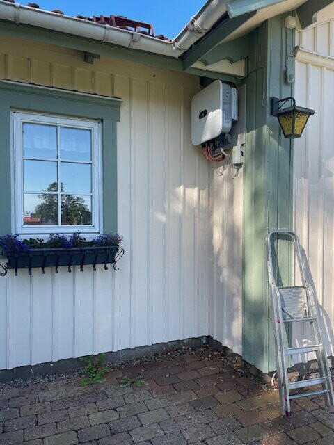

Nu har vi lämnat ok för en leverantör att påbörja installationen. Information har också gått till nätägaren Vattenfall så nu hoppas vi på snabb handläggning. Installationen innebär att vi tar ned vår nuvarande Huawei 12 växelriktare och låter våra tre solpanelsslingor gå in direkt i SigEnergys utrustning. Vi börjar med batteri på 18 kWh. Vi har option på Ö-drift och ytterligare ett 9kWh batteri. Allt monteras utomhus inpå vägg med taköverhäng. I syfte att säkra upp kommer att glasat skydd läggas ovanför växelriktaren. Trots att utrusningen är godkänd för utomhusmontering så förbereds också för en lättisolerad huv som snabbt kan monteras över växelriktaren om det skulle visa sig att kyla ger oacceptabel påverkan på driften. Givetvis kommer huven vara ventilerad och förberedd med ett litet strömsnålt värmeelement. Installationen förväntas vara driftklar om 4-6 veckor lite beroende på nätägarens handläggningstid.

Min batterilösning på 18kWh batterilösning från Sigenergy påbörjas till veckan. Den kommer monteras lågt på yttervägg. Batterimodulen ska anligt spec. kunna hantera en del minusgrader och är anpassad för såväl inne som utemontering och väl klassad mot nederbörd (IP66) . Jag avser hur som helst att montera någon form av skyddstak över installationen trots ett bra överhäng från ovan takutfall. Jag har även en tanke på att istället ev. bygga en snygg "huv" över som skyddar från såväl nederbörd som kyla. I så fall kan jag lägga in en strömsnål frostvakt i syfte att inte få mer än någon minusgrad vid ordentlig kyla. Bor i Stockholmsområdet så någon större och längre kyla är nog inte att vänta. Batterilösningen ska enligt uppgift från lev. klara bet mot -20 gr. "Huven" går att bygga så att det snyggt matchar med vägg som är i ljusmålat trä.

Det finns en hel del glastak med rätt bredd och djup att köpa. Har funderat på det, men någon form av "box" att på enkelt sätt lägga över skulle vara bättre. Sigenstor ska klara ned till -20, men sannolikt så minskar effekten något vid riktigt kallt väder. Funderar därför på att låta min leverantör montera allt på vägg och därefter måtta in en "box" där jag lägger in en till måttet ganska liten och strömsnål frostvakt som kan hålla alla minusgrader borta. Boxen sprutlackerar jag i husfasadens färg. Jag planerar in en del ordentliga ventilations öppningar på boxen. Jag gör specialfästen så att "boxen" snabbt går att montera fram och åter om behöv finns. man kan tänka sig att montera bort boxen i mars/april för att återmontera den när kylan kommer. Monteringen sker mot brandsäker platta som leverantören tillhandahåller. Vi valde till slut att koppla ned vårt befintliga Huawei växelriktare och gå direkt in med AC kablarna från solcellssektionerna som är tre st till antalet. Totalt 32 solceller. Montering, inkoppling och programmering påbörjas onsdag kommande vecka. projektering ch utvärdering av Ö-drift pågår, men det lutar nog åt att vi kommer avvakta lite.

Nova, det låter som ett intressant upplägg! Du kanske kan bidra med lite bilder på markplatta och är det fast underlag vid ditt montageställe.
Själv får jag gräva ur en rabatt och tanken är att förlägga 4 st lecablock med grus och markduk.
Och sen snickra till ett "uterumsgolv" med tryckimpregnerat virke och 10 cm cellplast i botten som
"markisolering"
Vad har du tänkt för material till "isolerboxen" hur den ska isoleras mm. Den får ju inte bli för tung

I stället för att bygga huv som ska kunna ventileras och monteras på och av efter säsong - har ni övervägt alternativet att placera batterilagret inomhus? Dvs inne i garaget i ert fall.L LJN1954 skrev:Nova, det låter som ett intressant upplägg! Du kanske kan bidra med lite bilder på markplatta och är det fast underlag vid ditt montageställe.

Hej. Jag tror inte jag ska överdriva och ställa för höga krav på att uppnå någon högre temperatur. Kommer nog att använda tunnare cellplastskivor, men med bra ventilations öppningar. Då utrusningen skruvas in i fasad/trävägg mot en platta så behövs inte egentligen något att ställa den på, men jag kommer att lägga in något form av underlag som botten ställs på. Den kommer då upp lite, samt får lite stöd och avlastning för bultarna som håller den mot vägg. Klenare leca, eller möjligen marksten som jag har över från när jag lade markstenen runt delar av huset. har talat en hel del med tillverkaren av utrustningen som inte anser att kyla i vårt område kommer att ställa till något. De tyckte att någon form av skydd över installationen räcker väl. För att svara Sir Duke så vill jag inte ha dessa batterier inne i huset, bl.a på grund av risk (låg) för brand. Jag behöver också ytorna inne till annat. Att placera i garaget gör att jag måste flytta ned alla AC kablar från solcellerna till garaget och ett avstånd på ca 25 meter. På bilden syns den befintliga växelriktaren som nu ersätts. Placering av batteripaketet blir lågt till höger om fönstret. Ovan har jag bra skydd för regn/snö.L LJN1954 skrev:Nova, det låter som ett intressant upplägg! Du kanske kan bidra med lite bilder på markplatta och är det fast underlag vid ditt montageställe.

Att flytta bort boxen kommer att gå i ett "nafs" och görs endast två ggr/år, vilket blir en enkel manöver.
