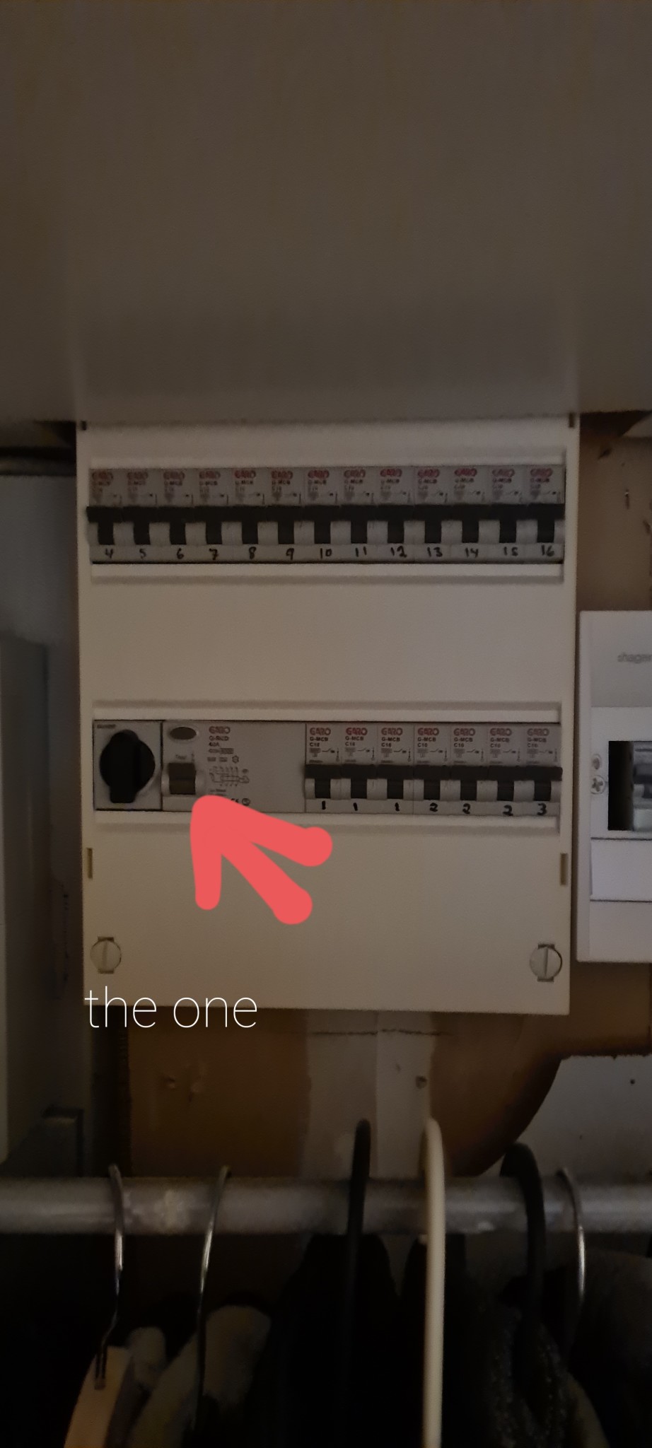

Hej! Vi är ett par relativt nya husägare. Vi köpte cårt hus för lite mer än två år sedan, i huset fanns en tvätt maskin och en torktumlare.
Allting har fungerat finfint.
För drygt nio månader sedan köpte vi ett spabad inkopplat av en elektriker, allting fungerar fortfarande finfint.
För ca tre veckor sedan gick strömmen i huset när vi skulle tvätta, resterande routern och hela köret.
Vi testade ett par gånger och efter ett försök x antal timmar senare så fungerade allt som vanligt.
Idag, när vi ska tvätta så går strömmen igen.
Strömmen till tvättmaskinen sätts på, inga problem.
Programmet till tvättmaskinen startas och i en halv sekund börjar tvättmaskinen att jobba, pang, strömmen går i hela huset. Inga proppar eller jordfelsbrytare slår ut.
Det är "the one" strömbrytaren som avgör om hushållet ska få ström eller ej som löser ut.
Kan det vara så att tvättmaskinen är problemet eller är det något annat?
Mvh en novis till villaägare, Richard.

Slår du av den så går strömmen i hela huset, de övriga switcharna är för olika rum.
Alltså "the one" som styr allt strömflöde slås av när tvättmaskinen startar tvättprogrammet
  • Huvudströmbrytaren i en säkerhetscentral markerad med texten "the one", pekad på med en röd pil.
Det där är jordfelsbrytaren så då har ni jordfel I tvättmaskinen.
Mycket riktigt. Det enklaste är att byta ut tvättmaskinen.
??? Hur menar du nu ?
Jag menar att alla brytare som syns på bilden förutom den med pil, samt brytaren som tvättmaskinen är inkopplad i, i tvättrummet slår inte ut. Utan det är huvudjordfältsbrytaren som slår ut.

Det är bara att byta elementet några hundringar och 20 minuters jobb
