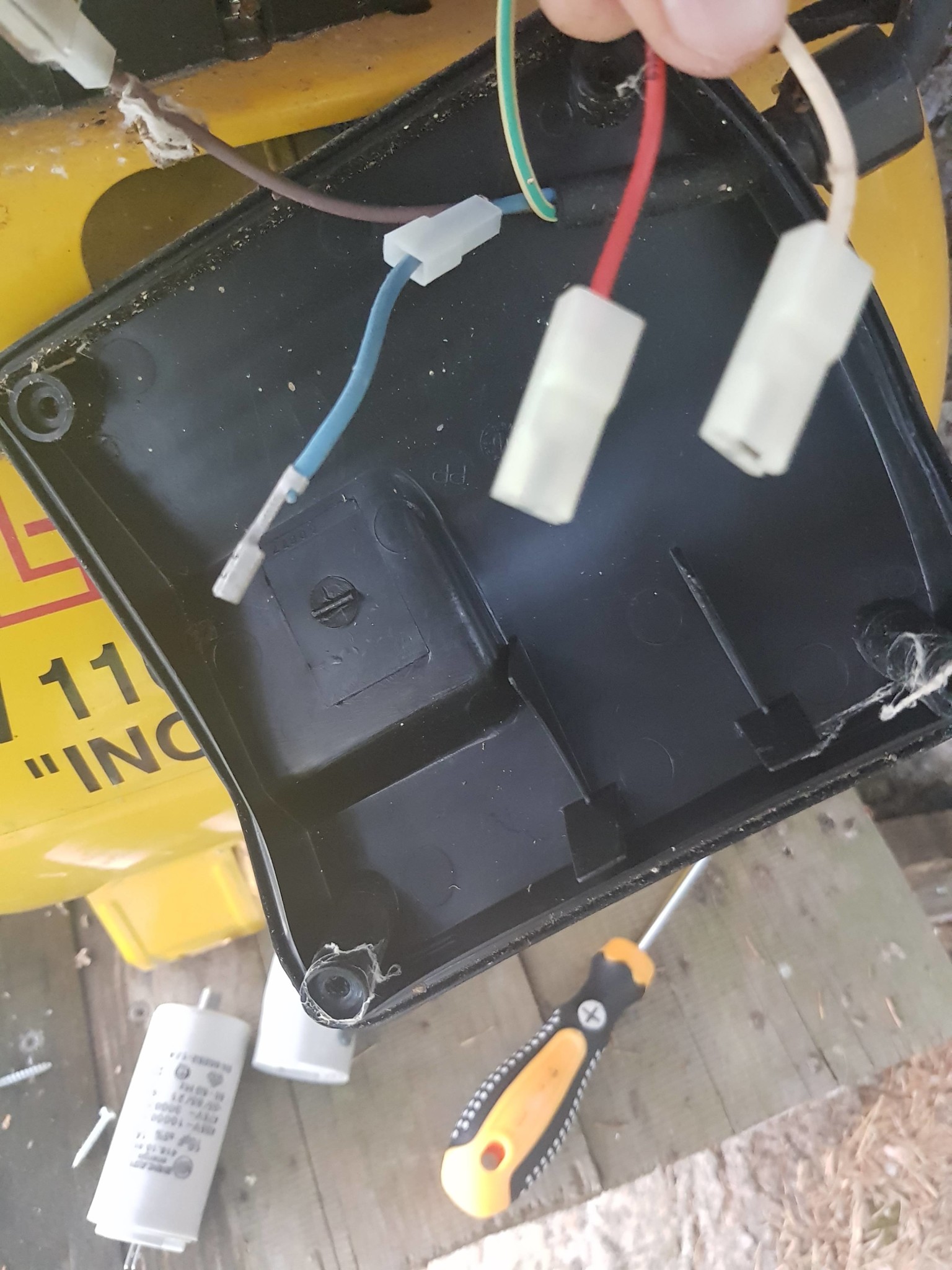

Hej! Detta gäller en ALKO HW 1100/MC "INOX" vattenpump
I denna värme så gav min konding upp (16uf) å small , i ren desperation med kortast leveranstid så köpte jag en med 2 hanar ist för 4. (Fann ingen likvärdig med 4 stift i sverige)
Enda skillnaden är att denna klarar en spänning på 475 istf 450.
Så min fråga till någon kunnig är:
Då två av kablarna går på samma flatstift (2 hanar på vardera flatstift) så borde det väl gå att köpa någon kopplingspryl som klarar av detta eller går det att till och med samm-tvinna kablarna? Om jag kan köpa någon pryl, isf vilken?
Bilder bifogade
/mvh Johan

Det finns grenar tex hos ELFA 300-66-555
https://www.elfa.se/sv/kablar-och-l...ft-oisolerade-med-hal-m4/c/cat-DNAV_PL_090402
Biltema har Art. 44-034
https://www.biltema.se/bil---mc/elsystem/kabelkopplingar/forgreningslister-10-st-2000018397
Men den blir du inte hjälpt av då du måste ha korta stumpar med honor på.
Hade det varit jag hade jag klippt och satt på nya kabelskor med två trådar i varje.
