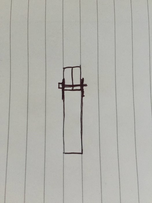

För att göra den starkaste infästningen mellan bärlinan och den stående stolpen hur gör man då? Låta stolpen gå förbi bärlinan och fästa med vagnsbult? Låta bärlinan vila ovanpå stolpen och fästa med någon form av beslag?
Bärlinan består av dubbla 45mm

Funktionen är att hålla upp bärlinan till altanen. Lasten vet jag ej, men det är en normal altan
I så fall är det bäst att ställa stolpen under bärlinan och använda skarvjärn på sidorna som du drar fast med genomgående bult både i stolpe och bärlina.
JF. och 1 till
Är det så här du menar?
  • Handritad skiss av en konstruktion på linjerat papper.
Ja, fast det bör nog vara två bultar i stolpen för att göra det riktigt stabilt.
En genom stolpen och en genom bärlinan då Duger en hålplatta med dimension 175x40mm?
Finns det verkligen plats för genomgående bult i en hålplatta? Rubriken för tråden är ju "starkaste infästningen". Jag tänker på det som brukar kallas skarvjärn som påminner om plintjärn.

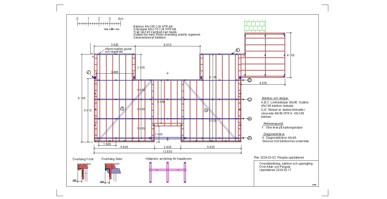

P.S Behöver du skarva bärlinorna eller räcker dom hela altanens bredd oskarvat?
Den kommer bli 9,6M bred, så kommer vara tvungen att skarva.
Jag sitter med 13.6m i min konstruktion som har byggstart nästa vecka. Samma lösning ( som Justus vet...). Limträstolpar 90x90 med dubbla 45x195x5400 bärlinor som läggs omlott och skarvas på uppläggen på stolparna. Har inte löst infästningen riktigt själv över skarven....
/Göran
JF.

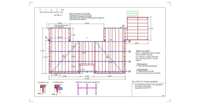

Här är min uppregling och bärlineplacering:
Arkitektonisk ritning av en uppregling och bärlineplacering med måttangivelser och detaljer.
JF.
/Göran
Kommer ha dubbla 45x220 så lägger de omlott som du säger. Du menar hur du ska få till beslaget över skarven? För det kanske inte blir helt optimalt. Köpte du beslagen som du länkade från bauhaus?
