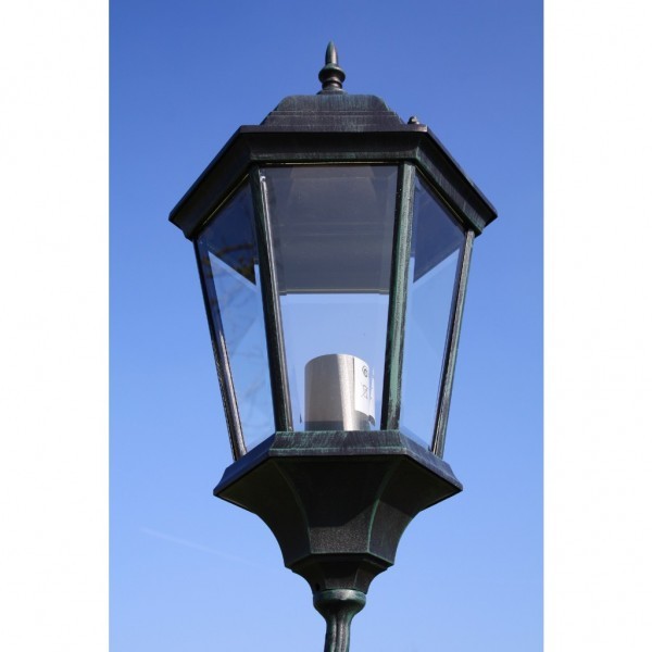

Jag har 6st utelampor, en tre-kronad lyktstolpe, och 3st väggmonterade plåt/glas-armaturer på garaget.
Såhär i höstmörkret är det hopplöst mörk även när alla 6 lyser. Har 11W E27 i alla, i varierande märke/kvalitet.
Funderar på att slå på stort och köpa 6st värsting-lampor, men vet inte vad man vågar montera. Det är MAX60W på alla armaturer, och de startas via samma strömbrytare i huset.
Är 20W lågenergi för mycket? Det motsvarar ju 75watt.
Finns det ännu häftigare grejer?
De som sitter på väggen på garaget är ungefär sådana här. Fast utan arm, huset sitter direkt emot väggen.
Lyktstolpen är tre sådana här.
Det är inga problem en 20W lågenergi är just 20 Watt att den sedan lyser som 75 eller 100Watts glödlampa spelar ingen roll, det är värmen som man är "rädd" för.
el_richard
Man kan sätta en 75W lågenergilampa i en armatur som tål 75 W glödljus. En 20 W LE är mao inga som helst problem.
