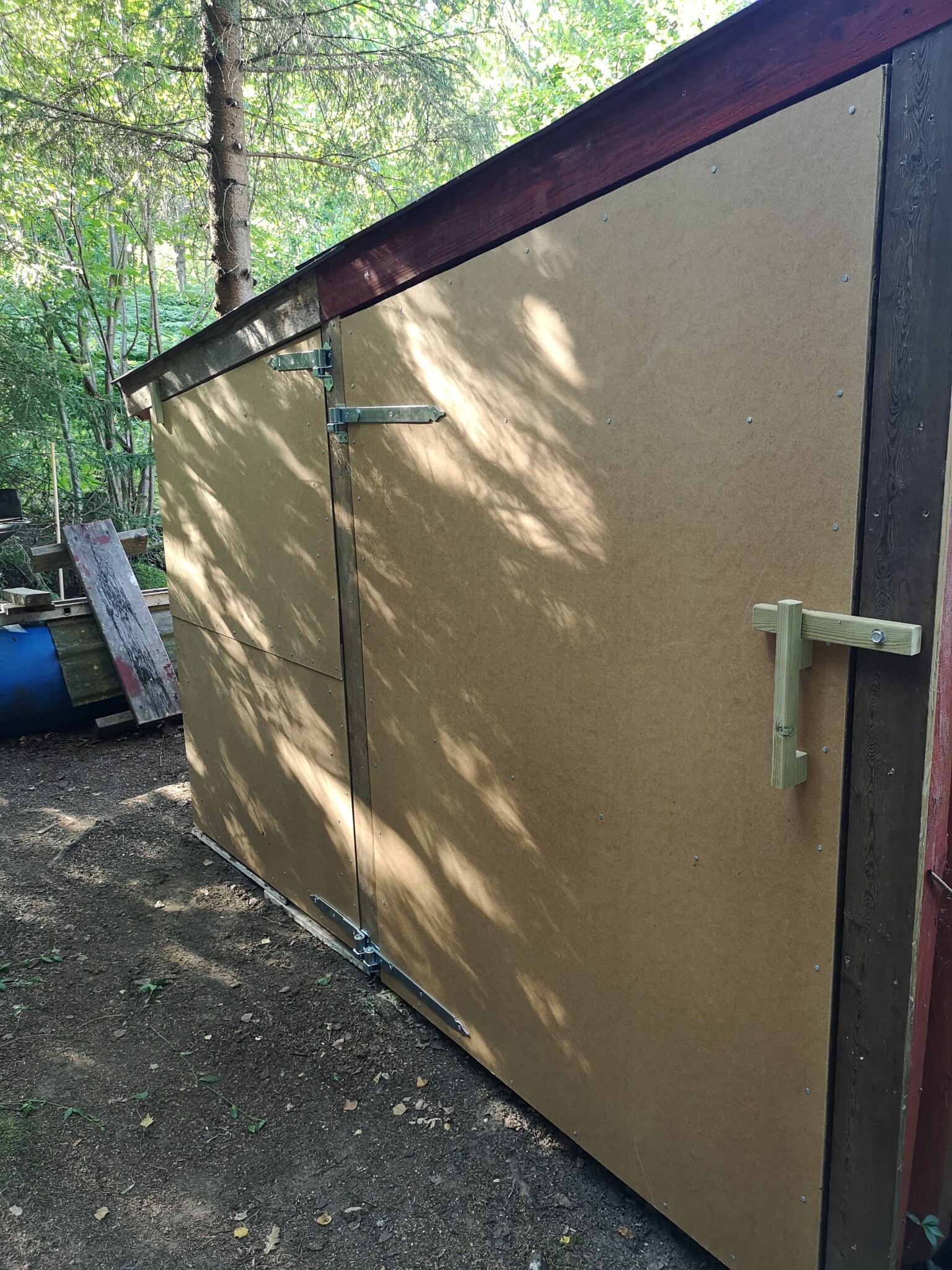

Anonymiserad 405730
All masonit är inte oljehärdad, men den jag använt som ytmaterial till dörrar för några vedskjul är det.
Trädskuggor på en brun utedassdörr, enkel lantlig konstruktion, metallförslutning, naturlig grön bakgrund.
