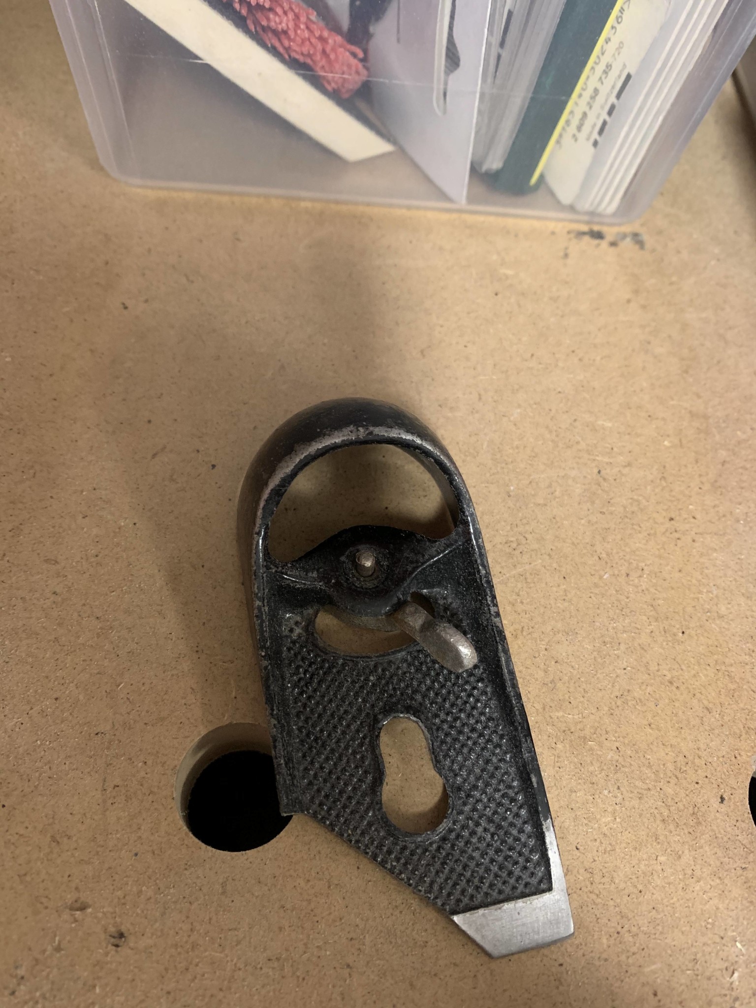

Har en Stanley 220 med en trasig spånklaff(?) och tänkte se här på forumet om någon vet vart man kan köpa en begagnad alternativt om någon har en sådan i reserv.
Har en del hyveldelar och även massa annat kul ifall det önskas byta eller så kan jag såklart betala för den.
Hoppas det är okej med denna tråd på forumet, tänkte att det inte så många som ser köp och sälj.
Närbild av en trasig Stanley 220 handhyvel med defekt spånklaff, placerad på ett bord.
Den där går att reparera. Man kan nickelsvetsa eller hårdlöda fast en bit flatjärn och fila eller slipa den till rätt form.
