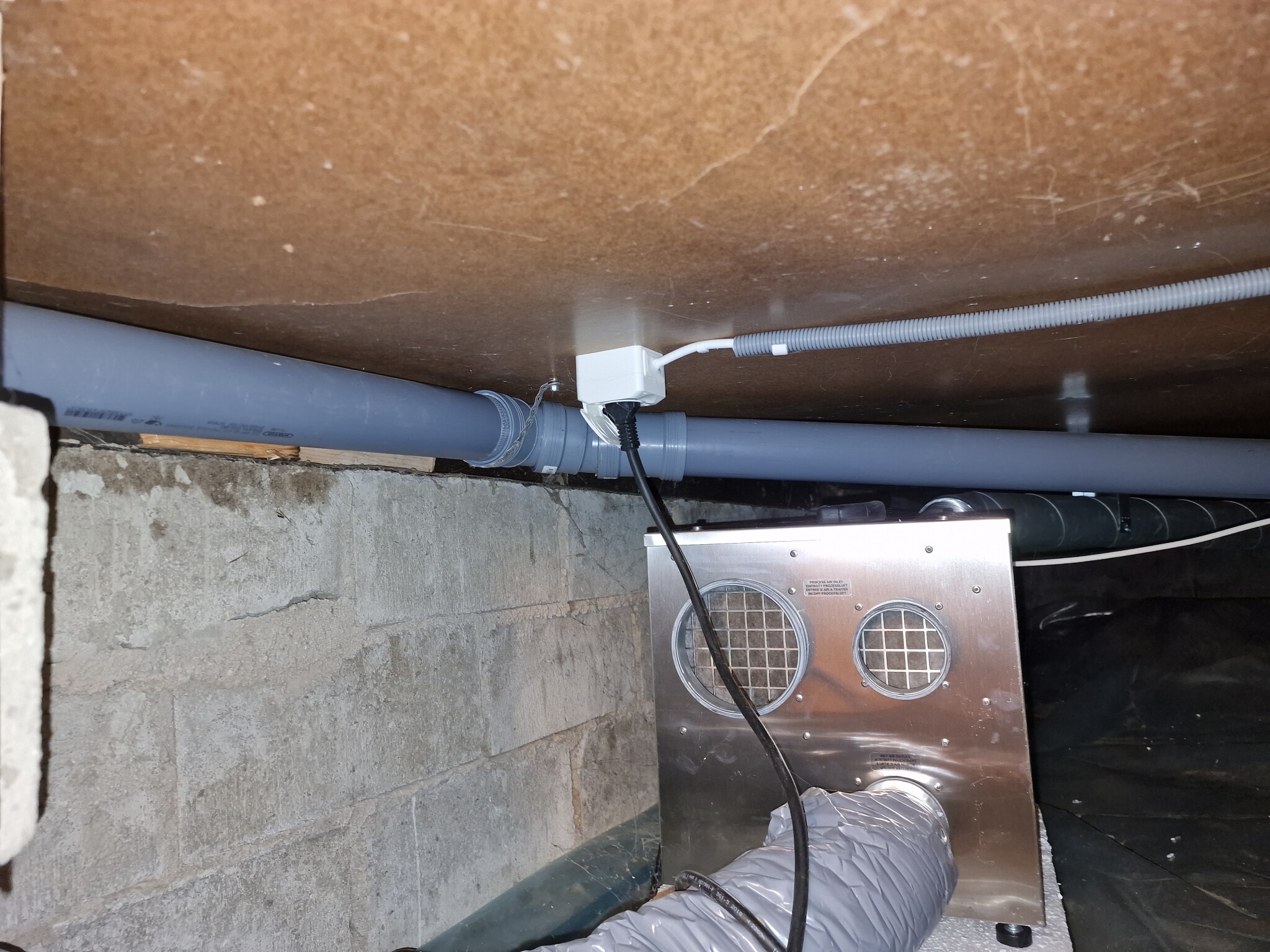

Det luktar ingenting utanför stugan, i krypgrund har vi en sorptionsavfuktare och där luktar ingenting.O skrev:

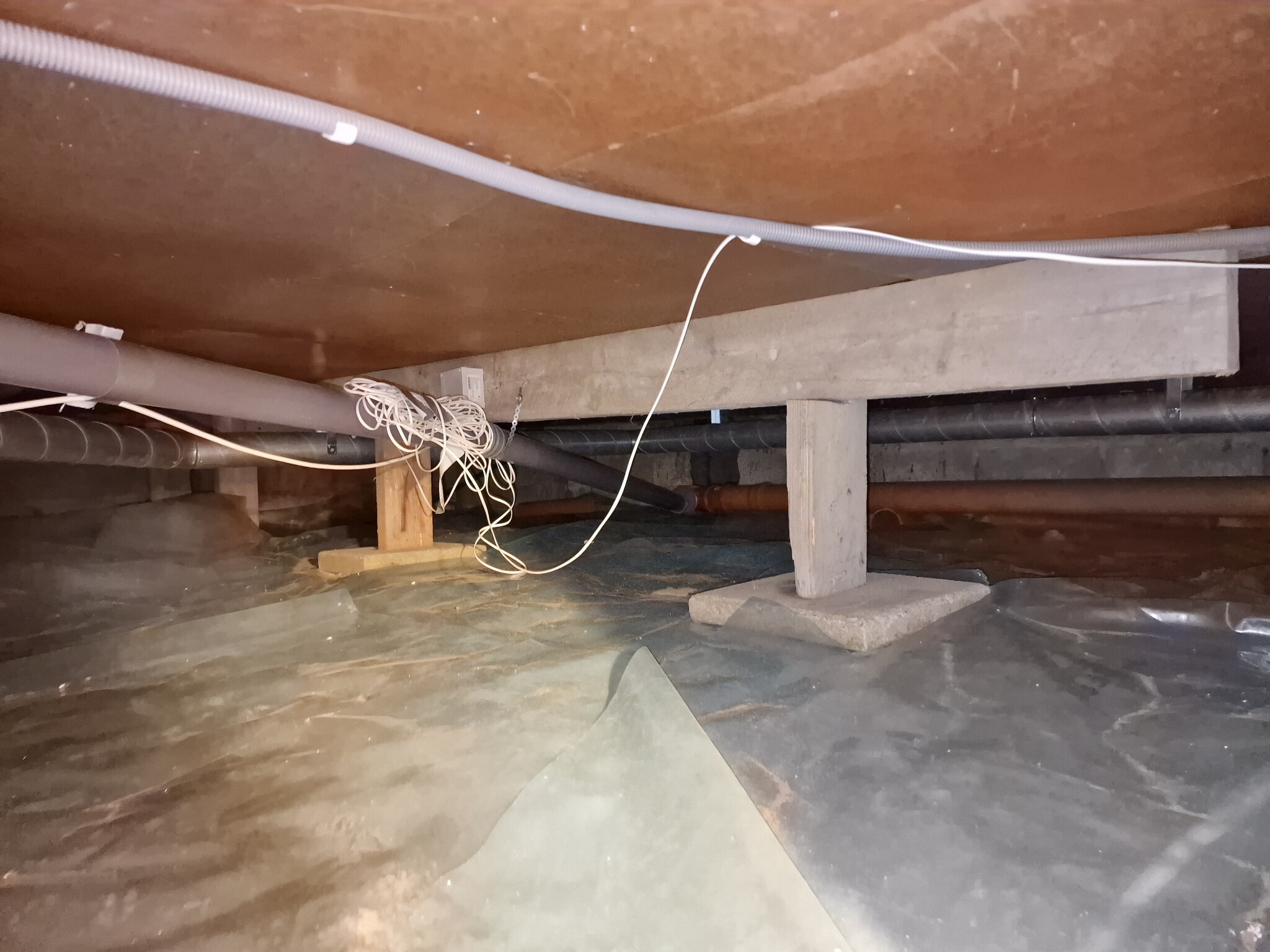

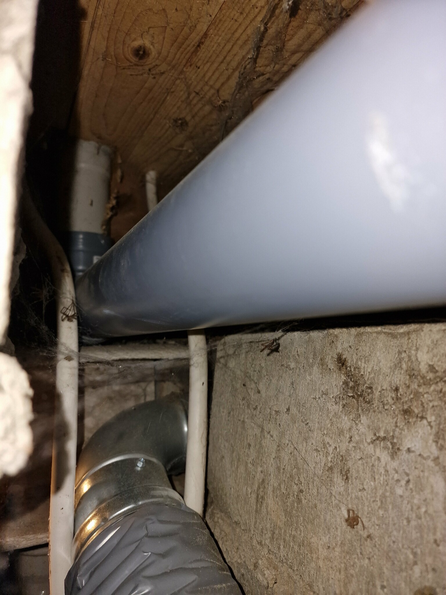

Bifogar bilder under stugan på avloppsröret.

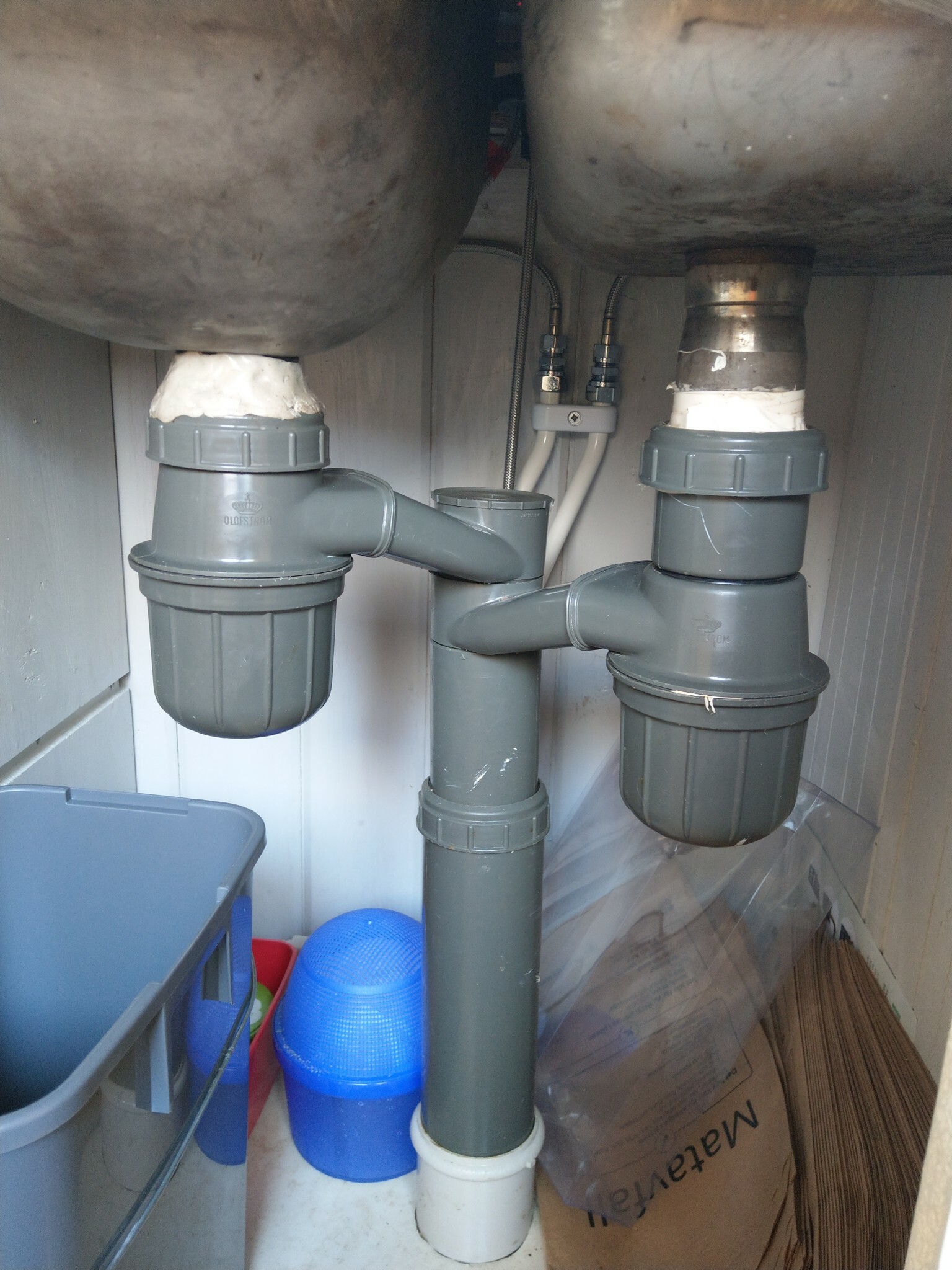

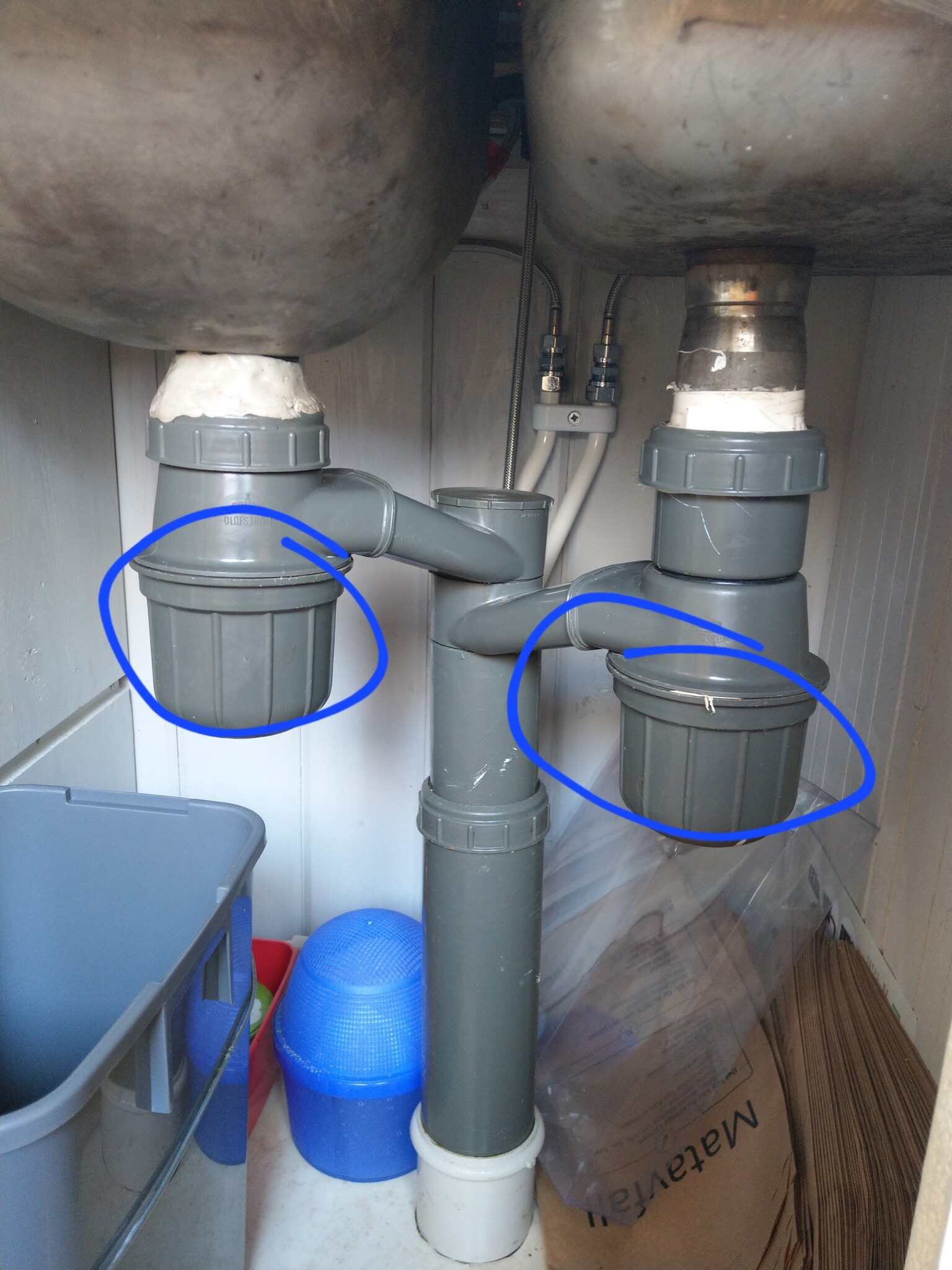

Vi är här med jämna mellanrum och använder vasken regelbundet då (oftast varje vecka) med vatten vi har med så tror inte vattenlåsen är tomma. För visst är vattenlåset de "skålarna" under vardera vask på bilden? Det är så vi har under vasken men just detta är inte vårt.T Troberg skrev:
Eftersom vi hällt i säkert 100 liter vatten, ättika, klorin, rengöringsmedel och det bara blir värre känns det konstigt att det bara skulle vara det.
De 2 tidigare åren har vi inte använt vasken alls på vintern och då luktade det inte.

De kan tömmas rätt fort när det blåser mycket, vi har det problemet i vårt nuvarande hus. Efter en rejäl storm är det vissa vattenlås vi behöver fylla igen.V Vmrvmr skrev:Vi är här med jämna mellanrum och använder vasken regelbundet då (oftast varje vecka) med vatten vi har med så tror inte vattenlåsen är tomma. För visst är vattenlåset de "skålarna" under vardera vask på bilden? Det är så vi har under vasken men just detta är inte vårt.

Jag tycker att det är lite märkligt att du skriver att det ej luktar i krypgrund.
Har varit med om döda möss i väggar men det vill jag minnas stank i alla våningar i huset även källare men var som mest koncentrerat till väggen där de faktiskt dött.

Lukten sprider sig i hela stugan, även ut igenom dörren till uterummet. Men källaren är som sagt luktfri.K Klass0n skrev:Jag tycker att det är lite märkligt att du skriver att det ej luktar i krypgrund.

Luktar inget på toan. Om vattenlåsen är de skålarna som jag ringat in på bilden så har dessa varit fyllda till kanten med vatten varje gång jag tagit loss de för att rengöra de senaste dagarna i köket. Där har deintivt inte varit tomt på vatten de senaste dagarna och lukten blir värre för varje dag.
