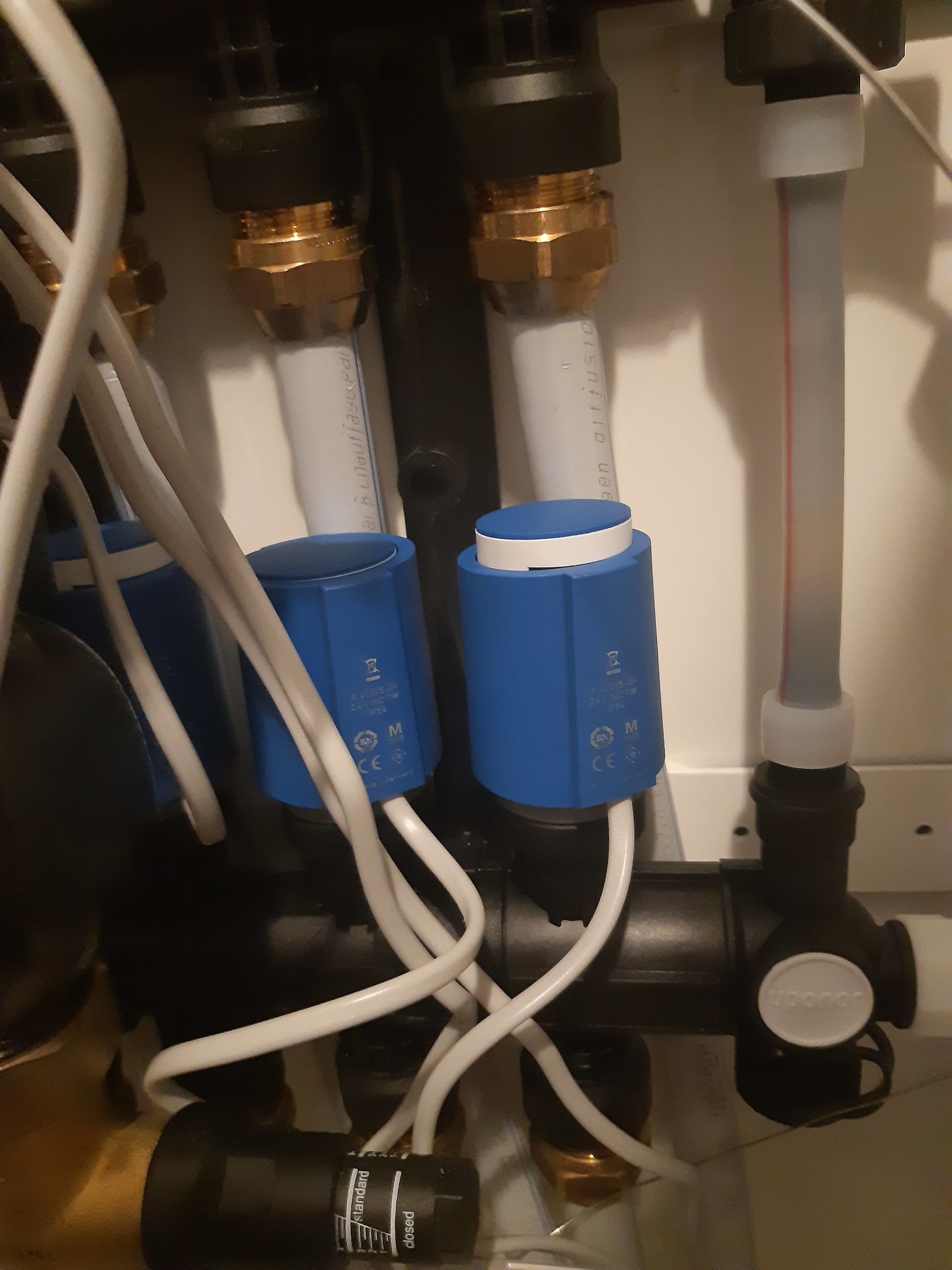

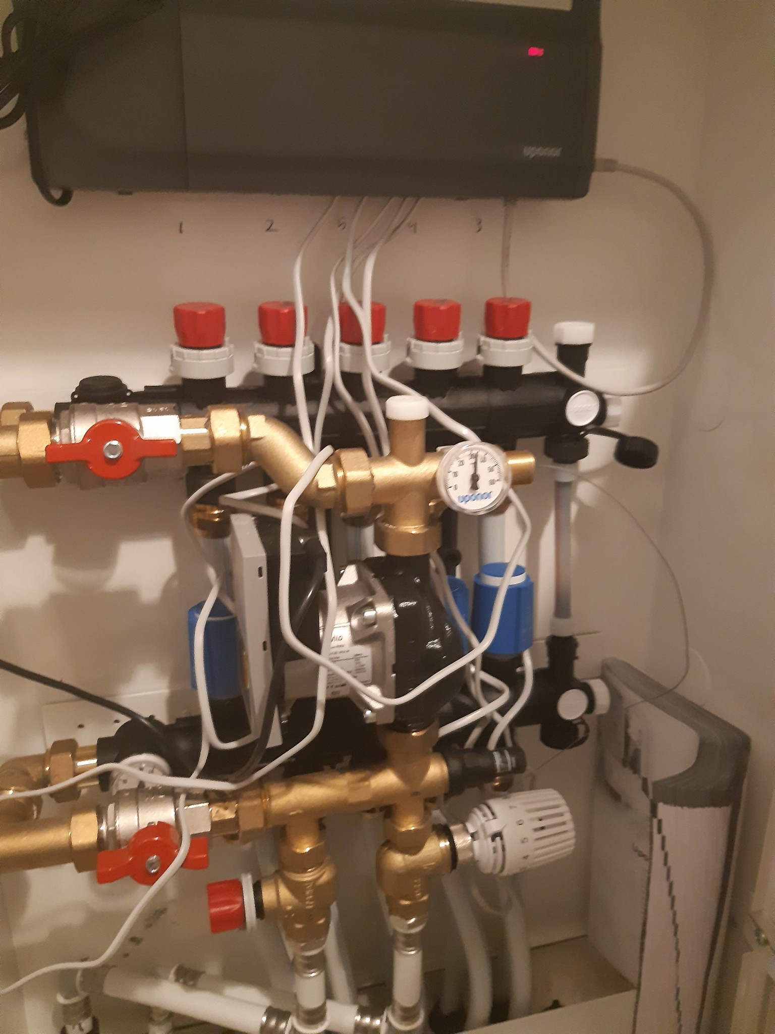

Men vi har problem med värmen.
Vi har en nibe 750.
Golvvärme nere och radiatorer uppe.
På nedervåningen har vi styrdon, regelcentral och termostater från uponor.
Problemet är att det ej fungerar att "styra" golvvärmen med termostaterna.
Vi har testat öppna alla termostater och låta pannan styra. Men då blir det antingen för kallt där uppe eller om vi går upp ett snäpp i föskjutning för varmt där nere.
Alla grannarna låter deras panna gå lite varmare och styr sedan ned det med termostaterna nere.

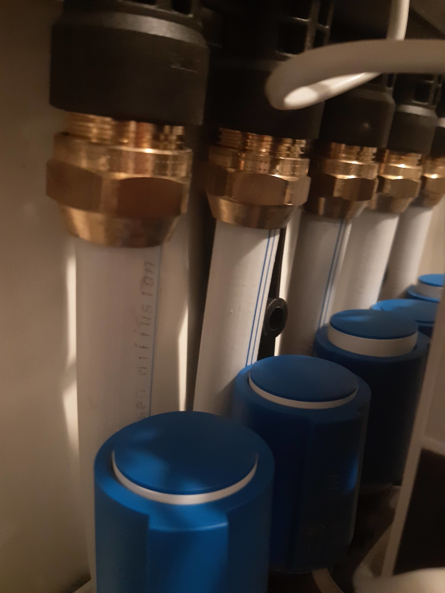

Ställer vi ned våra termostater så går ställdonen ned, men det blir ej kallare.
Två ställdon har dock fastnat halvvägs och rör sig inte alls.
Så mina frågor är:
Om ställdonen är nere, betyder det då att slingan ska vara av?
Eller kan "piggen" under vara uppe trotts att ställdonet sjunker ned?
Jag försöker felsöka dem, se om rätt termostat sitter i rätt rum.
Men ställer jag ned de termostater som faktist stänger ställdon så blir det inte kallare någonstans. Alla termostater står kvar på höga gradantal.
Dessa två första rör sig aldrig

Jag tolkar din text som att det är nybyggt, stämmer det? Ta då kontakt med byggaren så de kan skicka en tekniker som hjälper till med injusteringen.
Rätt injusterat så ska du i princip kunna köra helt utan termostater och bara låta pannan styra via värmekurvan.
Ja, vi har kontaktat byggaren. Så det kommer en kille från uponor.
Men jag förstår inte riktigt hur det är möjligt att ställdonen går ned men ingen slinga blir kallare.
Vi har testat köra utan termostater men tycker då blir det lite kallt eller för varmt beroende på förskjutningen på kurvan.
