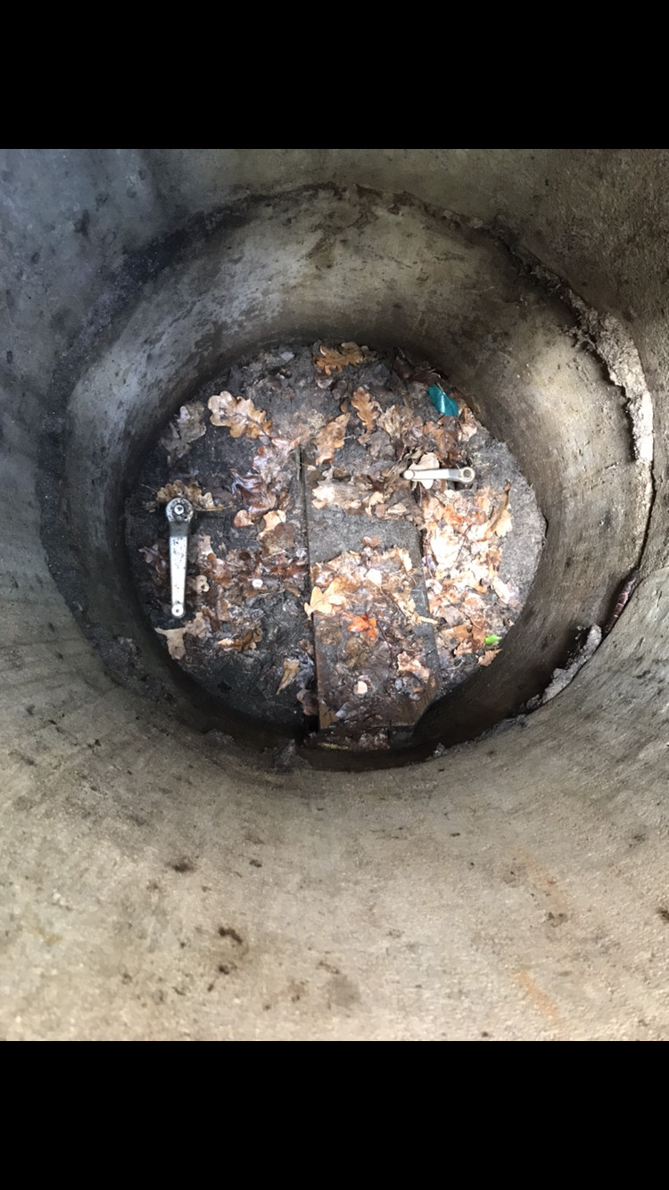

Se bild på avstängningskran nere i hålan.
Vad jag förstår så är den vänstra stora själva huvudvattnet då, vet inte om det var avstängt eller på när jag tog bilden?
Den ska jag i vilket fall stänga av nu när den är igång.
Sedan även öppna den högra som är spillvatten.
Öppna några sekunder bara så att spillvattnet kommer ut och sen stänga igen, eller?

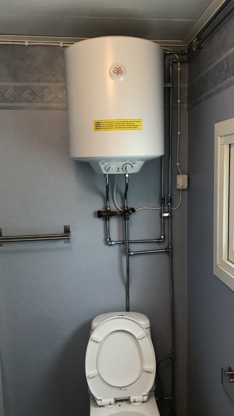

Hur gör vi med varmvattenberedaren?
Den är ny för i år (biltema)
Tömma eller kan man låta den vara? Vet inte hur man tömmer den så det vore samtidigt skönt att slippa.
Bifogar bild på denna.

Ska du tömma beredaren så ska du börja med att stänga inkommande vatten och strömmen till beredaren. På röret som går in i beredaren (antagligen det högra röret på bilden) så finns en 10bar övertrycksventil ca 30cm under beredaren. Den ska tömma beredaren automatiskt om det blir för mycket tryck i den.
Du kan vrida på det svarta vredet så töms beredaren manuellt. Men kolla först så att ventilen verkligen är rättkopplad, det syns inte på bilden men det ser ut som det saknas ett rör ifrån själva tömningsventilen. Du kan pröva vrida på vredet snabbt fram och tillbaka för att se vart vattnet tar vägen så det inte rinner rätt ner på golvet. Ta på en handske det är varmt vatten.

Ser man bättre på denna bild?F Finndjävel skrev:Ska du tömma beredaren så ska du börja med att stänga inkommande vatten och strömmen till beredaren. På röret som går in i beredaren (antagligen det högra röret på bilden) så finns en 10bar övertrycksventil ca 30cm under beredaren. Den ska tömma beredaren automatiskt om det blir för mycket tryck i den.
Jag vet att det finns en slang kopplad längre ner på ngt av rören, som man ska kunna tömma med. Låter det rimligt?
Syns inte på denna bilden men man kanske ser ventiler bättre?
I annat fall droppar det under det svarta vredet på ngt sätt? Så man får ha hink redo?
Det vredet längst mot mig då eller det till höger?

En av dessa två. Följ rören och se vilken som leder till slangen. Det brukar (åtminstone på gamla beredare) stå skrivet 10bar på själva vredet.
Edit:
Är det möjligtvis så att den andra är en avstängningsventil som stänger av vattentillförseln till beredaren? Då ska du börja med att göra det.
