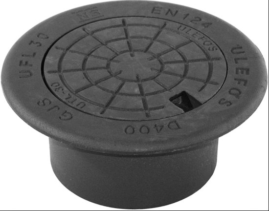

Hej. Har nyss köpt hus och har problem med ett öppet 110mm avloppsrör som kommer upp i gräsmattan på framsidan av huset. Röret släpper ifrån sig avloppslukt vilket gör att man inte gärna befinner sig på den sidan av huset. Kan man sätta för röret för att slippa lukten, och isf med vad? Vill inte ställa till det med avluftningen så att det börjar lukta inne i huset istället.

Eget avlopp eller kommunalt?
Finns ordentlig avluftning av avloppet över tak på huset?
Är detta en spolbrunn som saknar lock eller ett försök till avloppsavluftning?
är det rör efter markbädd?
Kommunalt avlopp. Är rätt säker på att det är avluftning på taket, annars vet jag inte vad ett av rören som passerar vinden skulle kunna vara.

Då är det nog bara en spolbrunn där man har missat att sätta på ett lock. Köp ett billigt lock och testa (eller ta fram silvertejpen):
Blått plastlock avsett för spolbrunn i ett byggprojekt för avloppsreningsanläggning.
Funkar allt som det ska så kan du ju slå till på något seriösare som t ex en gjutjärnbetäckning:
Svart spolbrunnlock i plast med textmarkerade specifikationer och cirkulära mönster på ovansidan.
