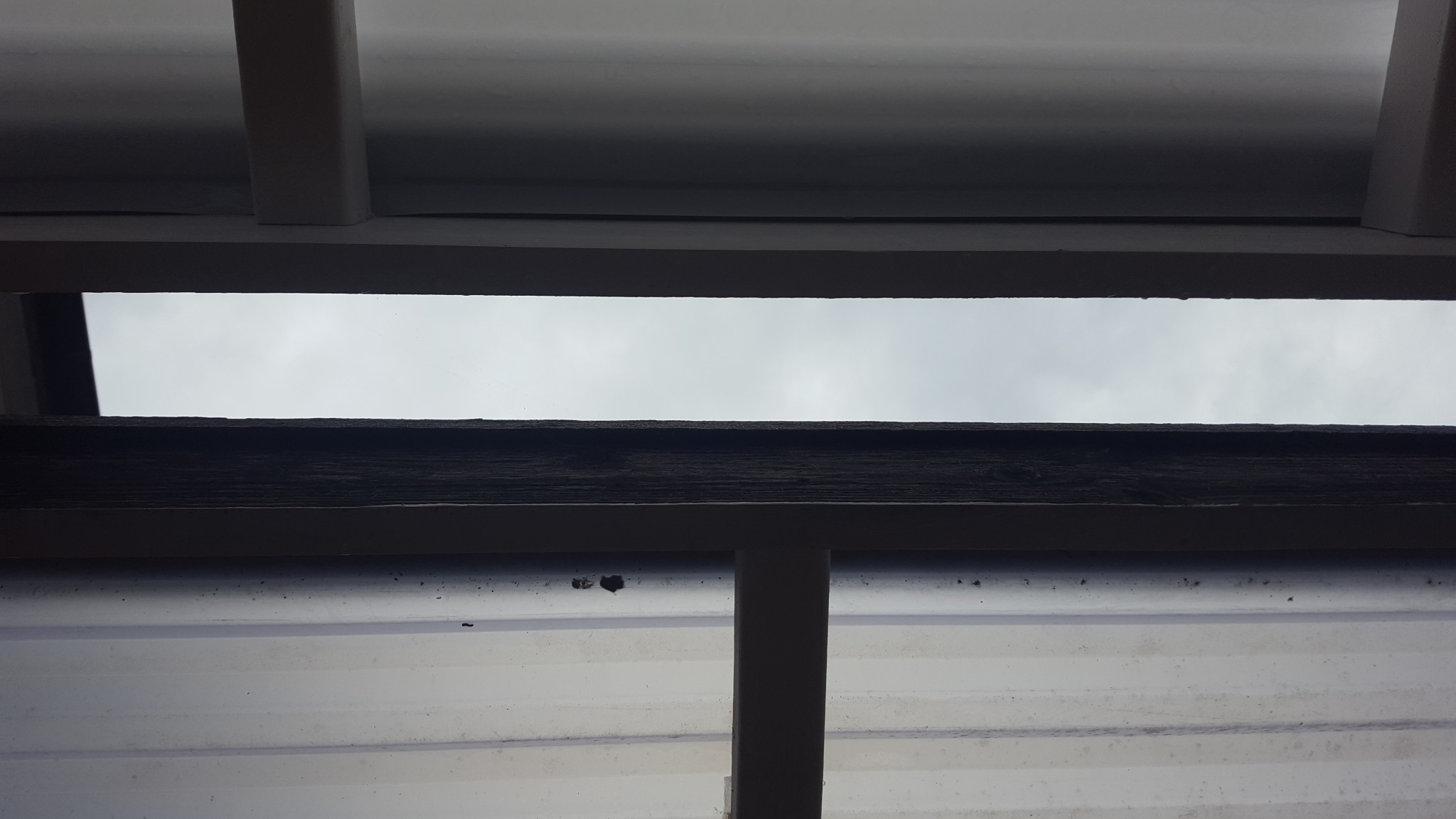

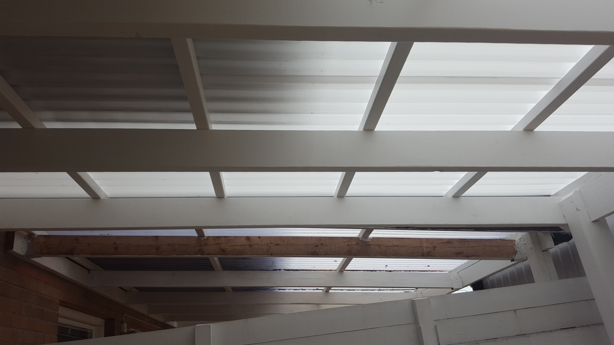

Nu står hela altanen färdig. Finns en spalt mellan grannens och vårt altantak som gör att det regnar in uppemot 70 cm på altanen och blöter ned möbeldynorna. Se bilder. Har ni förslag på hur man kan lösa detta på ett enkelt bra sätt?
Tänkte först binda ihop våra tak men vi har olika takhöjder så det kanske inte blir så bra.
Spalten är inte lika bred överallt heller så stänga med en bräda kanske inte funkar heller. Med denna lösning lär det väl ändå bara bidra med röta.
Tänkte kanske man kan ta ett stycke markistyg och fästa i takbalken och sedan mot planket mellan oss så rinner vattnet av mot planket och man stänger helt mellan oss och grannen. Kanske en skitlösning.
Behöver er hjälp här tack

Kan ni inte lägga vanligt plasttak mellan? Alltså av den typen som är veckad.
Det är sånt tak vi båda har men pga olika takhöjder tror jag inte det blir så bra eller snyggt för den delen.
Kan ni inte bara förlänga det tak som är lägst, så det bli tätt?
Eller ber ni en plåtslagare lägga en plåtränna mellan era tak och sätter ihop det med takavvattningen på ett snyggt sätt.

Varför det? En täckplåt kan ta upp en höjdskillnad och är nog det enklaste lösningen. Alternativ som någon redan föreslagit, d.v.s. att bredda det lägsta taket något.
