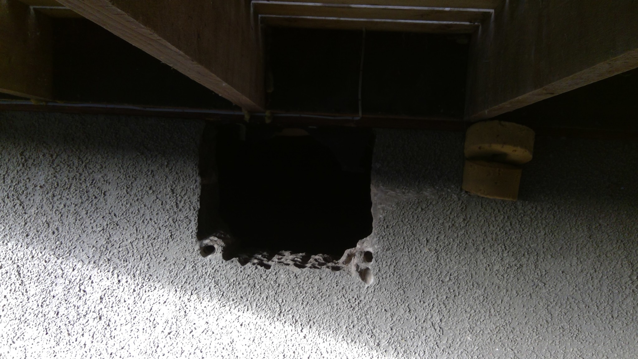

Vårt hus har en tillbyggnad med krypgrund (övriga huset har källare). Förra ägaren fick ett fruset rör en vinter och tvingades då ta upp en ingång i krypgrunden för att kunna åtgärda skadan.
Hur täpper jag bäst till detta hål för att hålla kylan och objudna "hyresgäster" borta?
Min spontana tanke var en plywoodskiva över men det håller ju inte kylan borta? Det är väldigt kallt i tillbyggnaden jämfört med övriga huset.
  • Öppning i krypgrund under ett hus med synliga träbjälkar, ledningar och isolering, vilket indikerar behovet av tätskikt.

Murbruk och lecasten täpper ju till igen, men är väl bra att kunna komma in och inspektera vid behov?
Skär ut en bit cellplast och fäst den med fogskum, sen fäst en fibercementskiva över hålet så kommer inga oinbjudna gäster in. Då tar det bara några minuter för dig att öppna upp igen vid behov.
