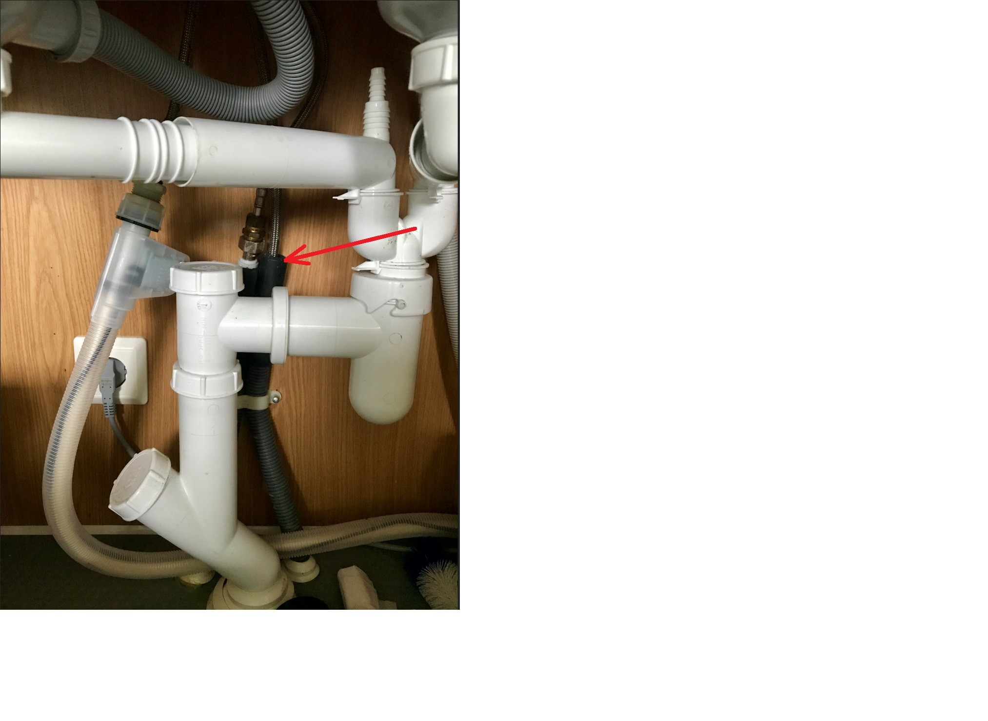

Kommer inom kort att riva mitt befinliga kök & byta till nytt, & har då en fundering när det kommer till VVS-delen. Har inte alls bra koll på detta så ha överseende med ev. korkade frågor
Hursomhelst, jag vet var jag stänger av vattnet centralt i huset så detta är i sig inga problem, men i och med att det tar 4-5 dagar för snickarna att sätta köket måste jag ju ha vatten till övriga huset från att köket är rivet tills att ny diskho/bänkskiva är på plats.
Se röd pil i bifogad bild - misstänker att jag på något sätt måste plugga igen "tillvattnet" via dessa slangar till kranarna? Det som passerar vattenlåset är väl bara "frånvatten" från diskho/diskmaskin?
Det brukar sitta slangar från rören till blandaren , på slangarna är det invändiga kopplingar och går utmärkt att sätta pluggar i , ser även att du har diskmaskin och där går det att sätta en plugg eller hatt på , allt annat vatten finns i huset efter det

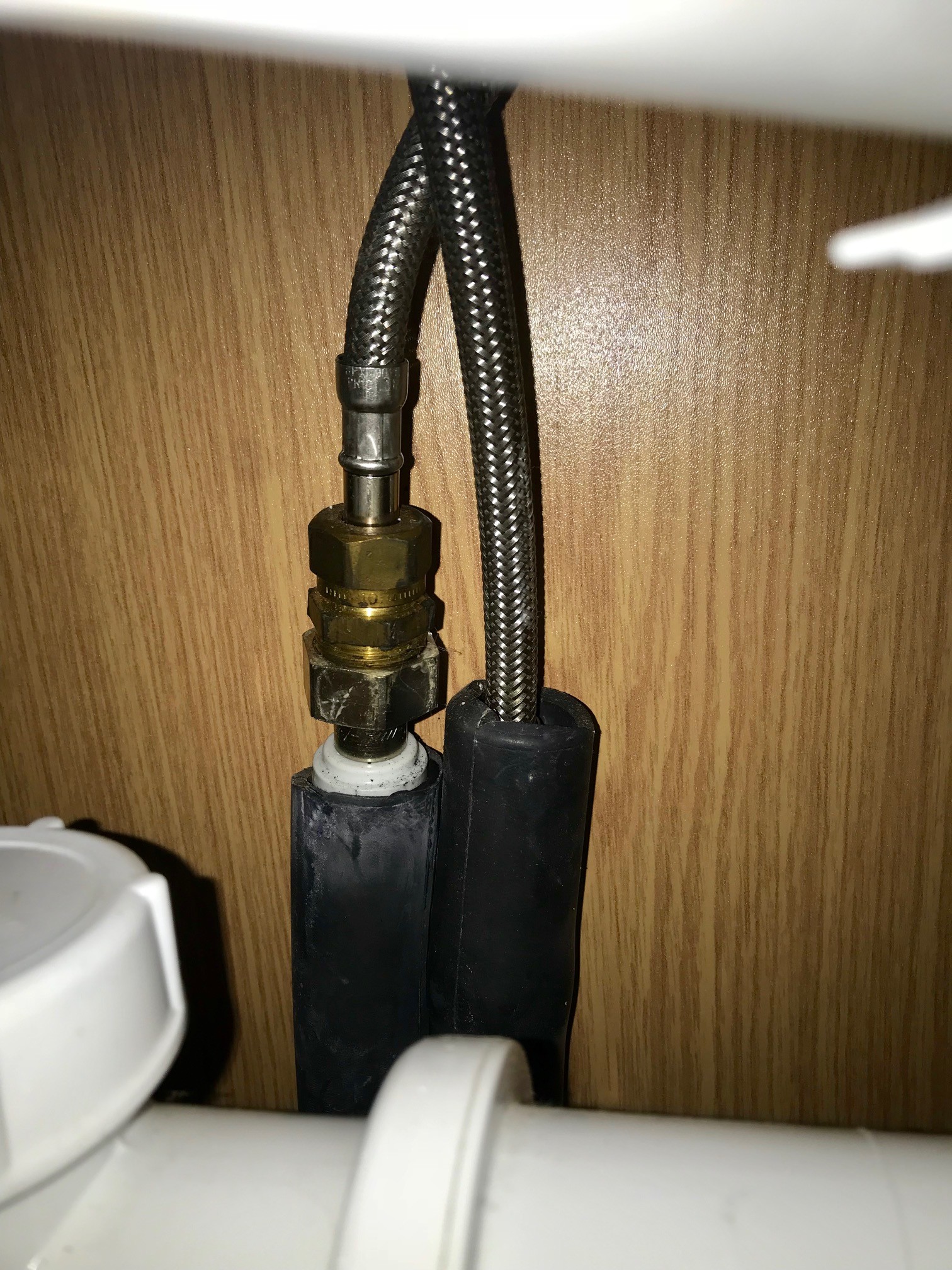

Du har LK:s 16mm PEX eller PAL upp i diskbänksskåpet.
På detta har man kört pressövergångar och sen i den lekande muttern satt en koppling G15x10 eller G15x12. Och just beroende på om det är 10mm eller förminskad 12mm är det lite olika lösningar för att proppa bort dessa. Går det att se någon text på kanten av den översta mässingsmuttern?
Kan du utläsa siffran 10 så köper du två lock med packning i dimension 10 och drar på istället för den översta muttern mot blandarens slangar. (står det 12 blir inte detta bra utan vatette planadapter)

Vill du vara helt säker så köper du två raka sexkantsnipplar 15 och två lock 15. Gängar loss den förkromade muttern från mässingskopplingen. Då passar detta:

Du behöver inte göra något alls med anslutningen till diskmaskinen.
Men det ser ut som att det sitter LK skravmuff på det högra röret och kopplingen till blandaren är helt dold i denna?! Stämmer det?

Tack för svaret! Försöker förstå det du skriver men det är verkligen en helt ny värld att kliva in iKrilleman skrev:

Varför det sitter skarvmuffar på skyddsrören är en gåta! Ta bort dessa när du kopplar loss blandaren.
Precis, dessa är varmt + kallt vatten.
Bra att muttern är märkt med "10". Kolla bara så det är lika på den andra muttern.
Då blir det enklare och således passar dessa locken perfekt!
https://www.jula.se/catalog/bygg-oc...lamringar-nipplar-och-bussningar/lock-452269/
Bara att gänga på och dra lagom innan vatten släppes på igen.

Fantastiskt, är hur tacksam som helst! Sparar tusenlappar tack vare dessa tips!Krilleman skrev:
