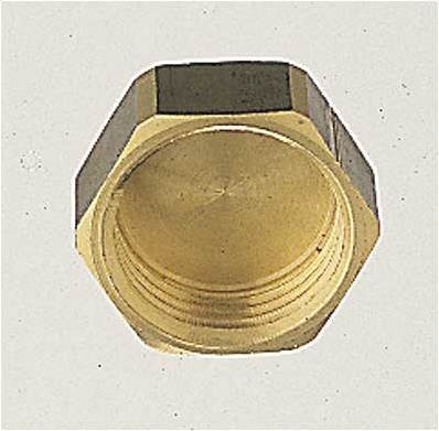

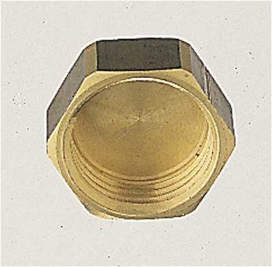

Ja, jag ser två ballofixer på bilden, en på det övre röret på bild nr 1 samt en på bild nr 2. Kopplingen på bild nr 3 är enbart en skarv/övergång.
Men hjälp av en skruvmejsel alternativt insektsnyckel så skall du kunna rotera den lilla skruven 90 grader och således bryta vattnet.
OBS! Det är ingen garanti att gamla kopplingar håller tätt så jag skulle rekommendera att du skaffar lock eller proppar till dina ballofixer om det skall stå trycksatt i 2-3 veckor.
Så en sådan helt enkelt:
med en plugg monterad:

Vänligen bortse från min sista bild i mitt första inlägg - Ett sådant lock med gummipackningen är olämpligt när man inte vet om ballofixen har slätända eller inte.slacker skrev:Ja, jag ser två ballofixer på bilden, en på det övre röret på bild nr 1 samt en på bild nr 2. Kopplingen på bild nr 3 är enbart en skarv/övergång.
[bild] med en plugg monterad: [bild]
Om det till synes bryter vattnet skulle jag ändå råda dig till att skaffa proppar till dina ballofixer. Själv lämnar jag aldrig opluggade rör när jag leker rörmokare!Halse skrev:
