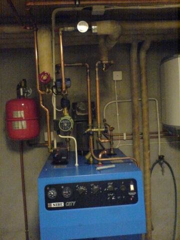

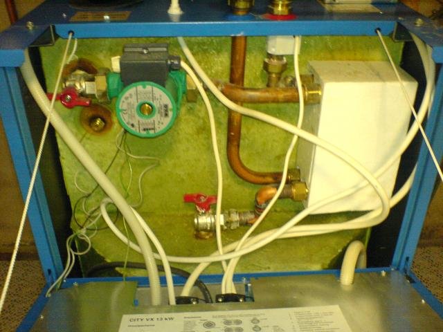

Hej
Jag behöver:
1. stänga av varmvattnet, så jag kan koppla in en avstägningsventil.
2. Vattnet till elementen, så ja kan plocka ner ett element.
Jag har en Nibe City VX panna + en CTC luft/vatten pump + en "lös" VV beredare.
Jag har ingen aning om var eller hur jag ska bära mig åt för att stänga av detta, bifogar lite bilder på hur det ser ut i pannrummet.
Tacksam för all hjälp jag kan få.

Jag skulle kunna tänka mig att du bör släppa trycket i radiatorslingan först, det borde låta sig göras vid expansionskärlet, sitter nog en liten plastratt där du kan släppa ut vatten, tills mätaren går ner på 0, stäng sedan de kranar du hittar på slingan, för att inte vattnet ska rinna ur när du lossar elementet,
Stäng också returen och termostaten på elementet, så inte det töms över golvet , Någon deciliter får du nog räkna med att det kan rinna ut,
En trasa är bra att ha redo
Ta loss elementet, dit med övergången, fyll upp radiatorslingan, starta cirkpumpen och eventuellt lufta lite..
