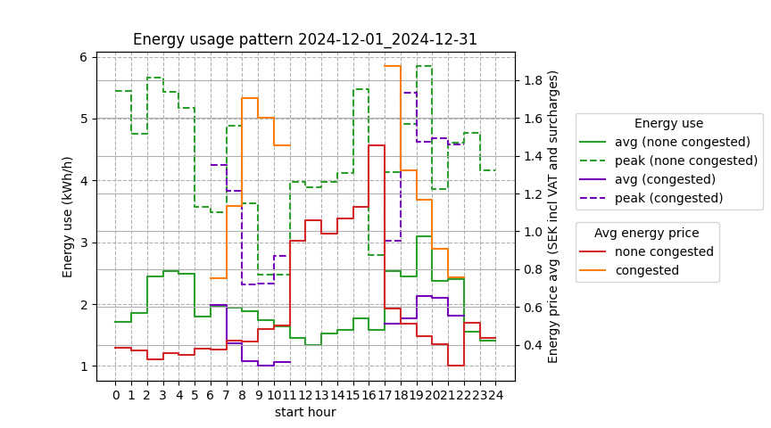

Min förbrukning är inte som högst när det är dyrt :)
Graf över energiförbrukning och priser för december 2024; visar skillnader i kWh och SEK vid trängsel och normal användning. Färgad linje anger olika perioder.
Automatiserad LLVP styrning som kräver 1200kr hårdvara från vanliga svenska webshoppar: https://github.com/sander-visser/py-playground/blob/main/sensibo_optimizer.py
