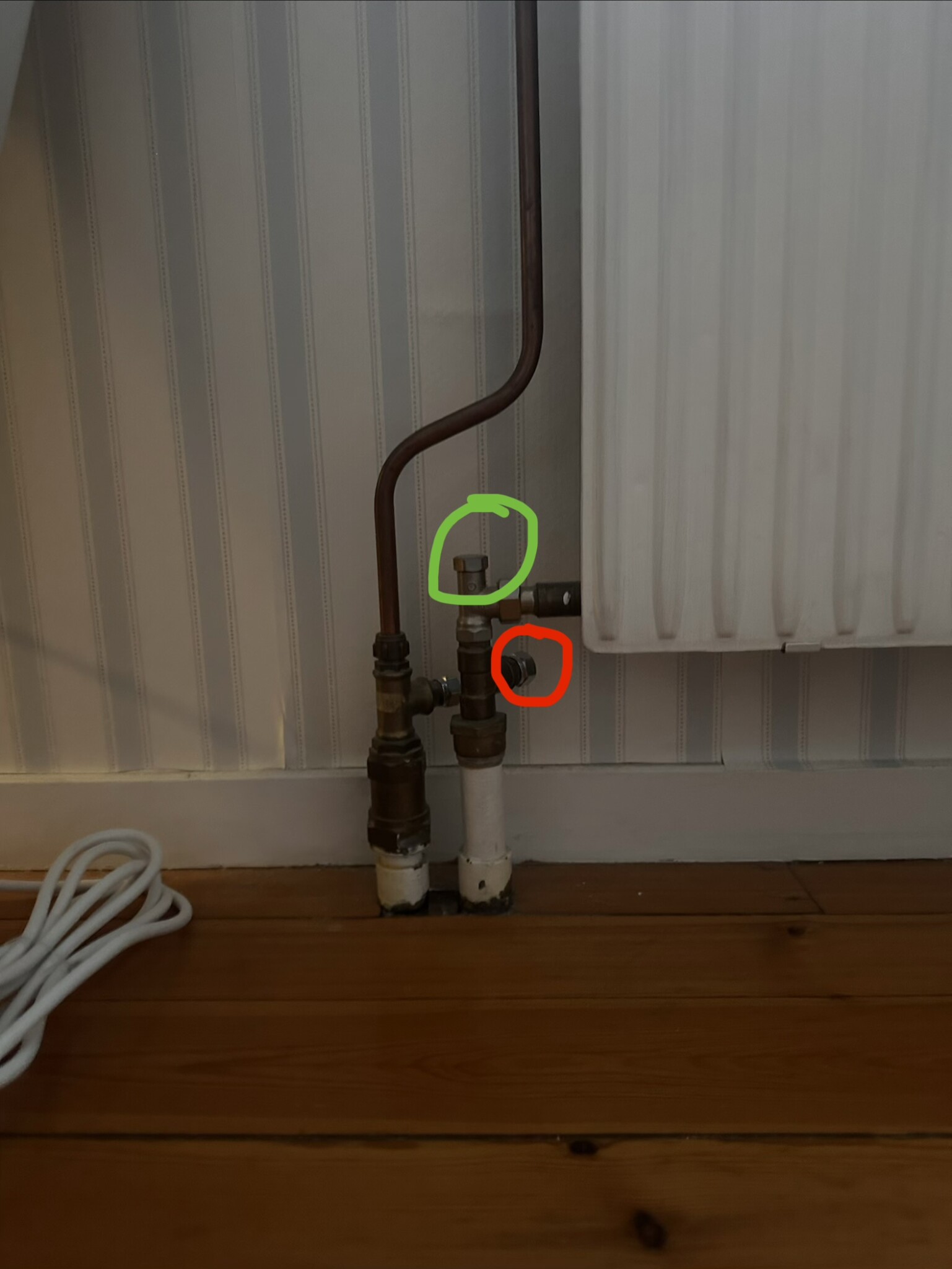

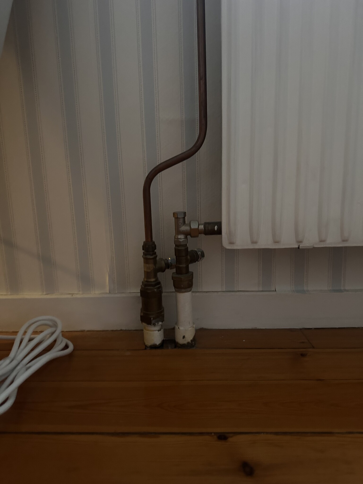

Hur stänger jag av vattnet till mitt element, med dessa kopplingar?
Element går ej att lufta på vanligt vis då nippeln är runddragen av tidigare husägare, så behöver skruva ur själva ventilen.
Tacksam för tips!
Hare gött

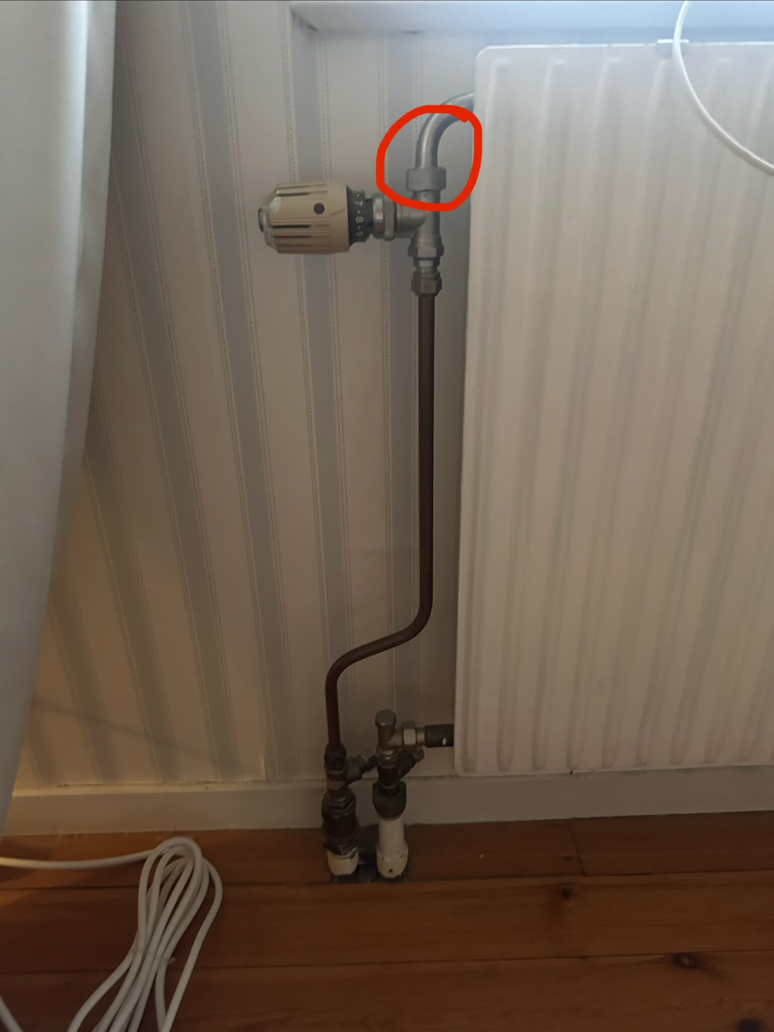

Ett fulknep för att lufta ett element som inte går att lufta normalt är att stänga termostatvredet och släppa lite på muttern direkt ovanför termostatventilen så luften kan smita ut och sen dra åt. Ja det blir lite blött så det får man vara förberedd på men man får bort det mesta av luften och det brukar få igång elementet.
Intressant. Alltså under den gröna ?Demmpa skrev:
