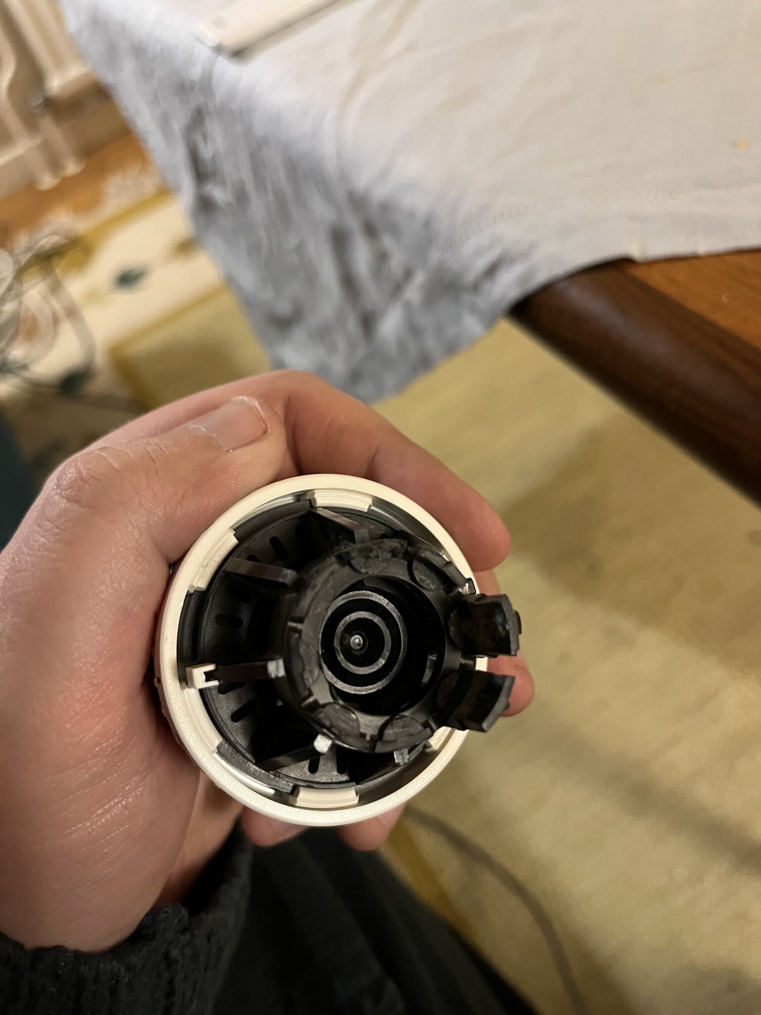

Hej! Gick för att vrida av värmen på ett element, äldre modell. Termostaten föll av och går inte att få dit igen. Blir att skaffa ny såklart.
Nu till frågan: Elementer är på max och väldigt varmt. Kan jag sänka/stänga av på något sätt, utan termostaten?

  • Äldre termostat i handen, del av värmeregulator som lossnat från elementet.
Tryck in piggen, om den inte kärvar, och spärra den intryckt på något vis, men då stänger man helt.
Spänn ett buntband runt ventilen & piggen, ju hårdare du drar åt buntbandet ju mindre vatten passerar genom ventilen å ju svalare blir radiatorn.
Blir radiatorn väldigt varm låter det som att framledningen är lite väl högt shuntad, och det finns optimeringsmöjligheter...
