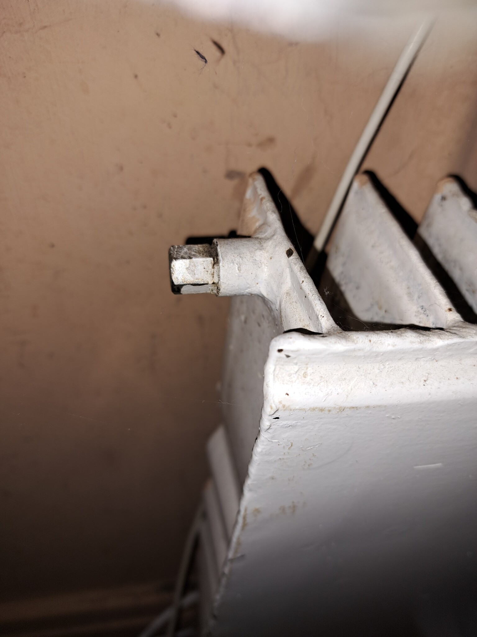

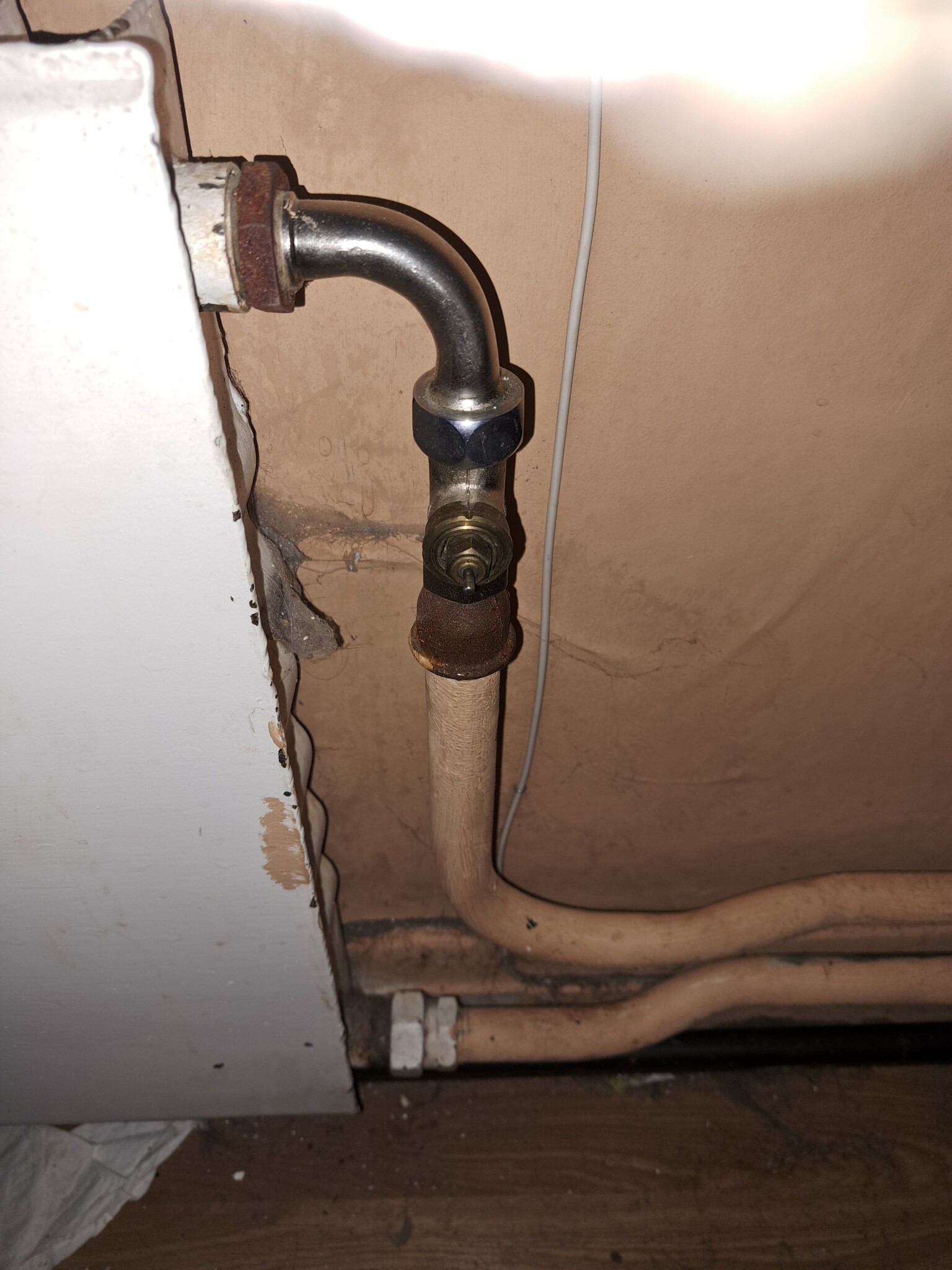

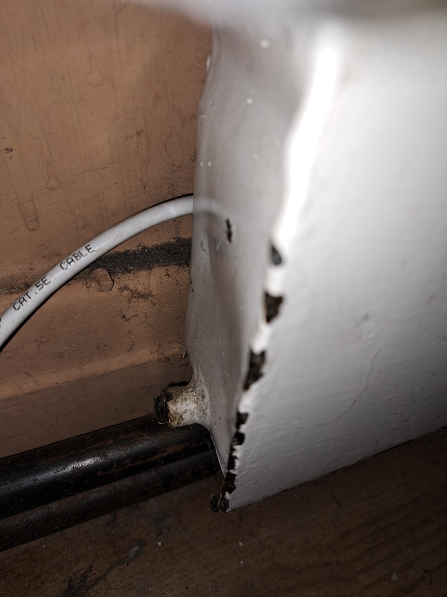

Hej, jag har ett battenburet element i ett rum som vi inte använder, problemet är att termostaten verkar kass , så måste använda en skruvtving för att stänga av cirkulationen, men för typ 40 år sedan hyrde jag ett hus, där vattnet inte cirkulerade i ett element, så jag öppnade blindpluggarna i sidan och vred på nåt vis, så kom cirkulationen igång, funkar alla element på samma vis, kan jag öppna blindpluggarna på detta element och stänga av cirkulationen? Minns inte hur och vad jag gjorde riktigt, nån som vill ge mig ett tips? Tack på förhand
Bilder skulle underlätta.
Om det sitter en returventil på returledningen eller i radiatorkopplet så går det att använda den till att stänga av allt flöde.

Ok, tar bild i kväll

Oj, detta element hade inte huvar, var i andra rummet märkte jag, här kan jag väl endast byta ut termostaten mot kulventil för stänga av cirkulationen? Det är dragit så att andra rummets elementmatarrör är påkopplat på detta elements matarrör. Där sitter en ballofix på röret som går in i andra rummet, men inget till detta element
Första bilden visar luftningsventilen, andra bilden visar blindmutter.

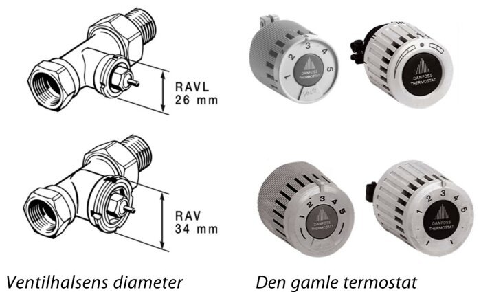

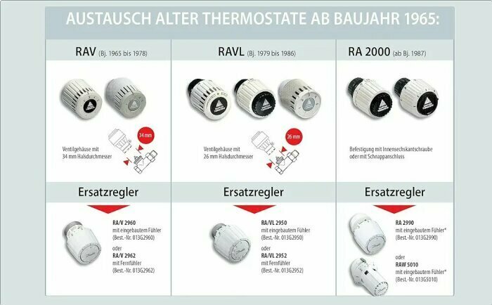

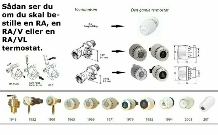

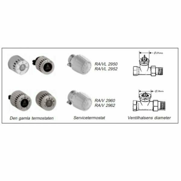

Jag hade köpt en ny termostat och monterat. Mät diametern på halsen,
Diagram som visar ventilhalsens diameter med RAVL 26 mm och RAV 34 mm samt bilder på gamla termostatmodeller.
Bild av olika termostatmodeller och diagram för ventilhalsens diameter, inklusive RAVL och RAV ventiler.
Diagram över termostattyper med ventilhalsar och termostater från olika år, inklusive mått och kopplingsinstruktioner.
Översikt över termostatmodeller RAV, RAVL och RA 2000 med detaljer om ventilstorlekar och ersättningsalternativ för äldre modeller från 1965.

Tack tack, är längden standardiserade på termostaterna?
