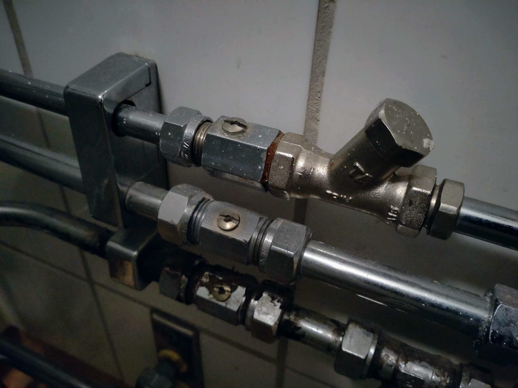

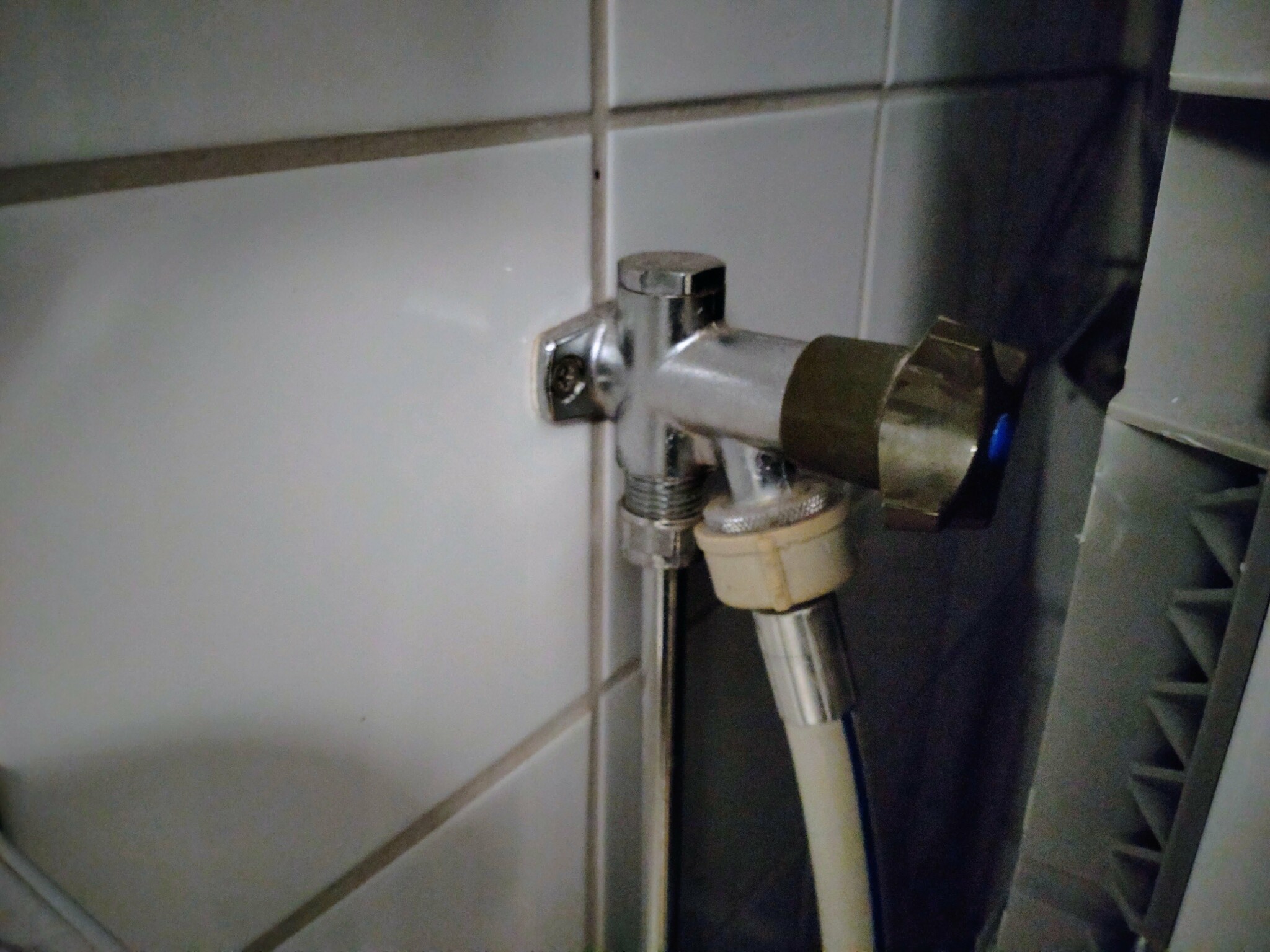

1. Jag är inte säker på hur jag ska stänga vattentillförseln till min lägenhet så jag tog med några bilder för att hjälpa dig att hjälpa mig.
2. Jag undrade vad jag skulle behöva för att installera toalettfästet bidé som går mellan sätet och basen. Behöver jag en adapter till slangen? Kommer jag också behöva byta ut någon styv del av röret med en flexibel slang?

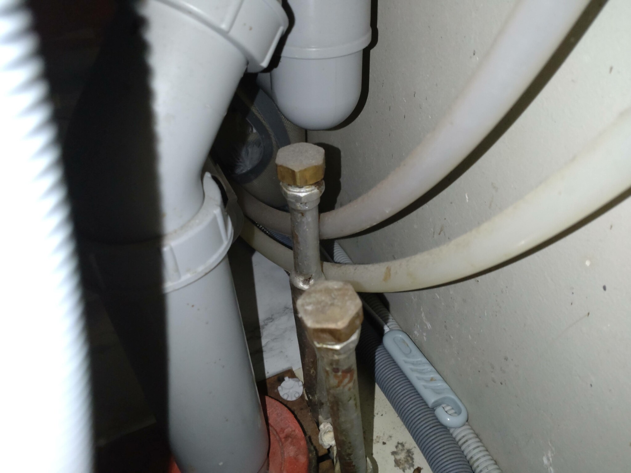

Du har ju 3 avstängningar på 3:e bilden. De stora skruvarna på mitten av ventilerna.
Holypain och 1 till
Det känns logiskt. Det enda problemet jag har kvar är att komma på hur man ansluter bidéslangen till vattenförsörjningen. På bilden med 3 vattenrör är den gyllene toppen på varmvattenledningen, men i USA kopplade jag till kallvattenledningen.
Ska jag överväga att byta ut någon stel del för att passa T-ventilen?
Jag är osäker på den men det kan vara en strypventil. I så fall är det en insekt anslutning under locket.
Är rätt så säker att det är en strypventil/injusteringsventil.
Då får du byta den mot ett T.
Går det till en handdukstork? Kan vara därför det sitter en strypventil. Då blir inte föreningen glad om du tar bort den och inte dina grannar heller! Du kan inte använda den vattenledningen i så fall. Du får spola vv och se vilken av de 2 undre blir varm och koppla på dig där.

Ja, det finns en handdukstork på den linjen. De två översta heta rören bildar en ögla som böjer sig tillbaka med den gyllene delen på den öglan. Okej jag antar att det inte kommer att fungera att ansluta den där och jag ser ingen annan plats tillgänglig.
Så jag ska fråga hyresföreningen om anslutning av EU 3/8 T-adaptern och hoppas att de vet hur man gör. Finns det något mer jag bör fråga dem om när jag kontaktar dem?
