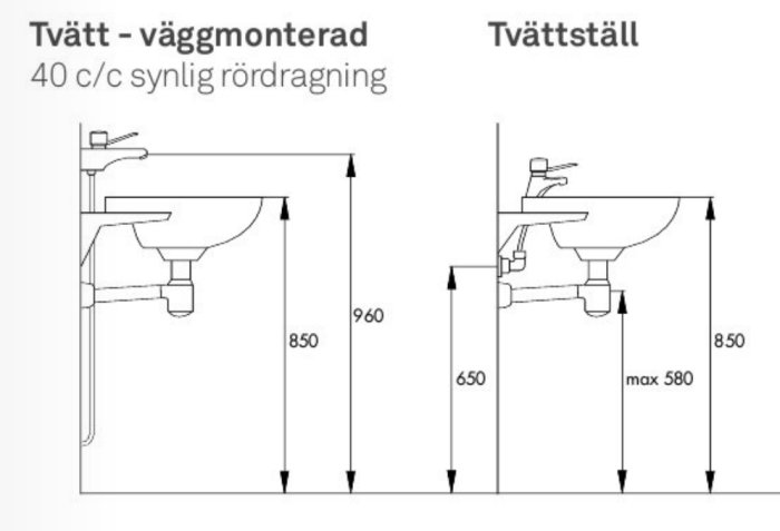

Det har blivit missförstånd mellan mig och byggaren och nu har vi hamnat i en riktigt knivig situation vad gäller badrummet. Allt vi trodde skulle få plats i väggen får inte plats. Det kanske går att trixa och knixa ngt och jag hoppas nu få hjälp av er....
Vi skall ha infällda blandare och nu undrar jag hur högt över tvättstället de skall sitta? Hittar inga måttanvisningar någonstans

Mora rekommenderar dessa mått i deras servicehandbok på sidan 21.
http://www.e-magin.se/v5/viewer/files/viewer_s.aspx?gKey=398b57km&gInitPage=19
