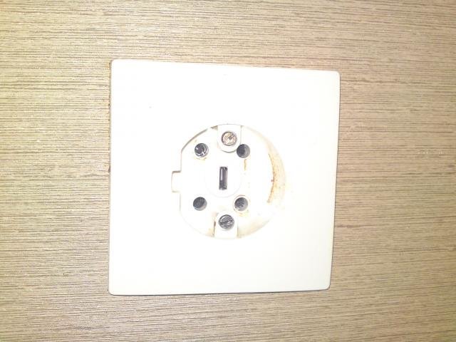

Är detta en standardkontakt för 400V spisar idag?

Tyvärr är inte alltid standardkopplade. Det förekommer då och då att det saknas nolla och då pajar en del spisar som ska ha nolla. Så man ska alltid kolla innan man ansluter en ny spis.
Det borde vara både spöstraff och skottpengar på de som inte kopplar perilex-uttagen enligt standard, dvs fullkopplade.
Lite mer info: Den sitter i ett hus från -74, idag sitter en spis från -96 där men nu ska vi köpa ny. Men om det finns osäkerheter i detta så låter jag min elektriker kolla på det hela först. Tack för svaren i alla fall.
Mikael_L
Om du bryter säkringarna till spisen, skruvar loss uttaget och lyfter och kikar lite försiktigt.
Går det 5 ledare till uttaget är det med all sannolikhet rätt.
Om det inte var gjort som hos mig, alla fem ledare i EKK-kabeln anslutna i Perilex-änden. Men inte i andra änden.:wow:
Och som alltid så är det bäst att mäta för att förvissa sig om att nollan är ansluten i båda ändar.

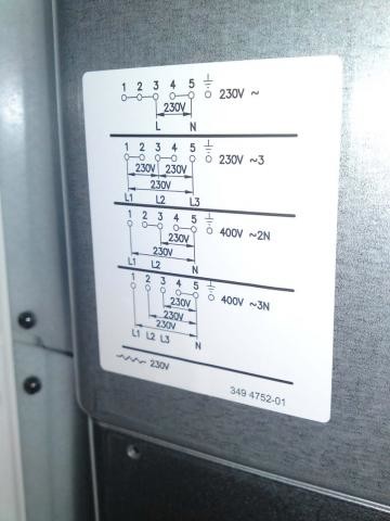

Nu kommer elektrikern imorrn men nån kanske kan ge en föraning om vad han behöver göra? Så här ser det ut på baksidan.

Spisen är på 230V elementspänning och kräver därmed en framdragen nolla.
Då du endast har 4 kablar framdragna är det troligen nolla som saknas (men det kan jag inte säkert avgöra på den info vi fått) och därmed måste elektrikern komplettera med en kabel till i röret.
Om han drar in en extra eller byter ut de 4 gamla mot 5 nya vet jag inte heller. Han gör antagligen det som går (snabbast) och därmed försvinner ev kostnad för kabel snabbt i besparing av arbetskostnad.
Om du vill vara lite misstänksam kan du fråga vad kabeln kostar /meter innan jobbet görs.
Även om det inte är någon jättekostnad så kan man ändå känna sig lite lurad ifall man avkrävs 8-20:-/meter för kabel som finns på Jula för 2-4:-/meter.
Enligt kopplingsaternativ 2 (uppifrån) så går spisen att köra på 3 faser och skyddsjord, dvs utan nolla.
Alla andra kopplingsalternativ kräver nolla i kontakten.
Sedan skadar det inte att förse perlexuttaget med nolla. Men enligt redovisat kopplingsschema så går det att köra på "bara" 3 faser och skyddsjord.
NEJ !!!
I norge ja, med 230V systemspänning.
Men i Sverige pajar spisen omedelbart med den kopplingen.
Lite stor text kanske men visst - kopplingsalternativ 2 stämmer inte eftersom det blir 400 V mellan faserna (iaf i Svenska "standard" elnätet) och inte 230 som kopplingsalternativ 2 påstår och spisen lär inte må så bra då.
Tror nog elektrikern grejar det men kolla för säkerhets skull att han gör rätt (och dessutom inte skinnar dig för mycket på materialkostnaden).
