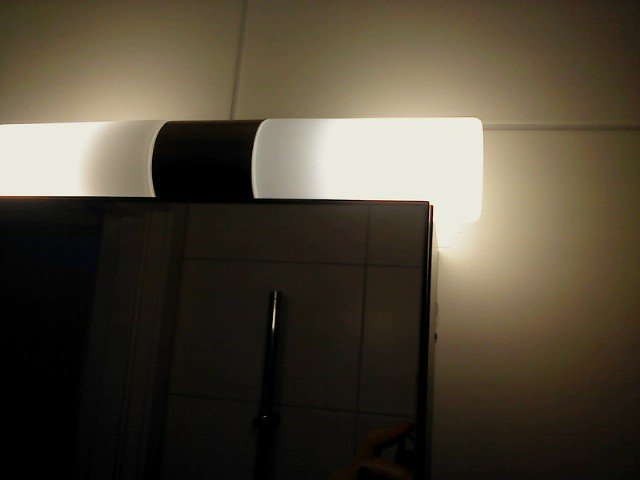

Köpte en lampa för att ha vid sidan om skåpet men det gick inte att
installer (för sent att byta) Jag behövet en lampa som satt ovanpå skåpet, sa man. Köpte då en badrumslampa på Claes Ohlsson som var 31 cm brett. Den kunde visserligen placeras ovanför skåpet meninte mitt över skåpet eftersom eftersom sladdarna som kom ut ur kaklet var placerade mer till höger. Jag var trött på allt strul (många felmätningar) o bad dem därför installera lampan iallafall.
Nu undrar jag om det stämmer; går det verkligen inte att flytta en lampa i våtrum genom att på något sätt förlänga sladdarna, sätta eltejp runt eller annat? Bifogar bild.

sladdarna kom ut ur ett hål i kaklet, antagligen kom de även ut ur ett rörutlopp. Såg det bara inte. DE spretande sladdstumparna är vad jag kommer ihåg. Men om det finns ett rörutlopp kan jag alltså upplysa elektrikern (…
om att han kan sätta dit en "mantlad kabel" eller en kopplingsdosa för att flytta på lampan.

Ja, egentligen så borde den även sitta lite högre upp... Det är ju så svårt att gå in med kabel på sidorna av sådana där badrumsarmaturer, men annars skulle det ju gå att byta trådarna mot en vit kabel och klamra upp en liten bit och sätta armaturen både högre upp och centrerat över skåpet. Om det är väldigt tydligt att det inte är centrerat så ser det fruktansvärt ut! Då är det i så fall snyggare med en snutt synlig kabel om den då sitter bra.
Det är svårt med rörutlopp för lampa i badrum. Det kan vara svårt att veta vart exakt centrum kommer vara och man måste även bestämt sig för armatur från början för många ser olika ut. Vissa ska ha in kabeln till vänster, andra till höger och så vissa i mitten naturligtvis.

Kanske var en tidsfråga för entreprenören och elektrikern. Det måste ju finnas en anledning.
Tror inte man tänkte så mycket på var lampan skulle vara eller inte. Kan visserligen flytta skåpet
