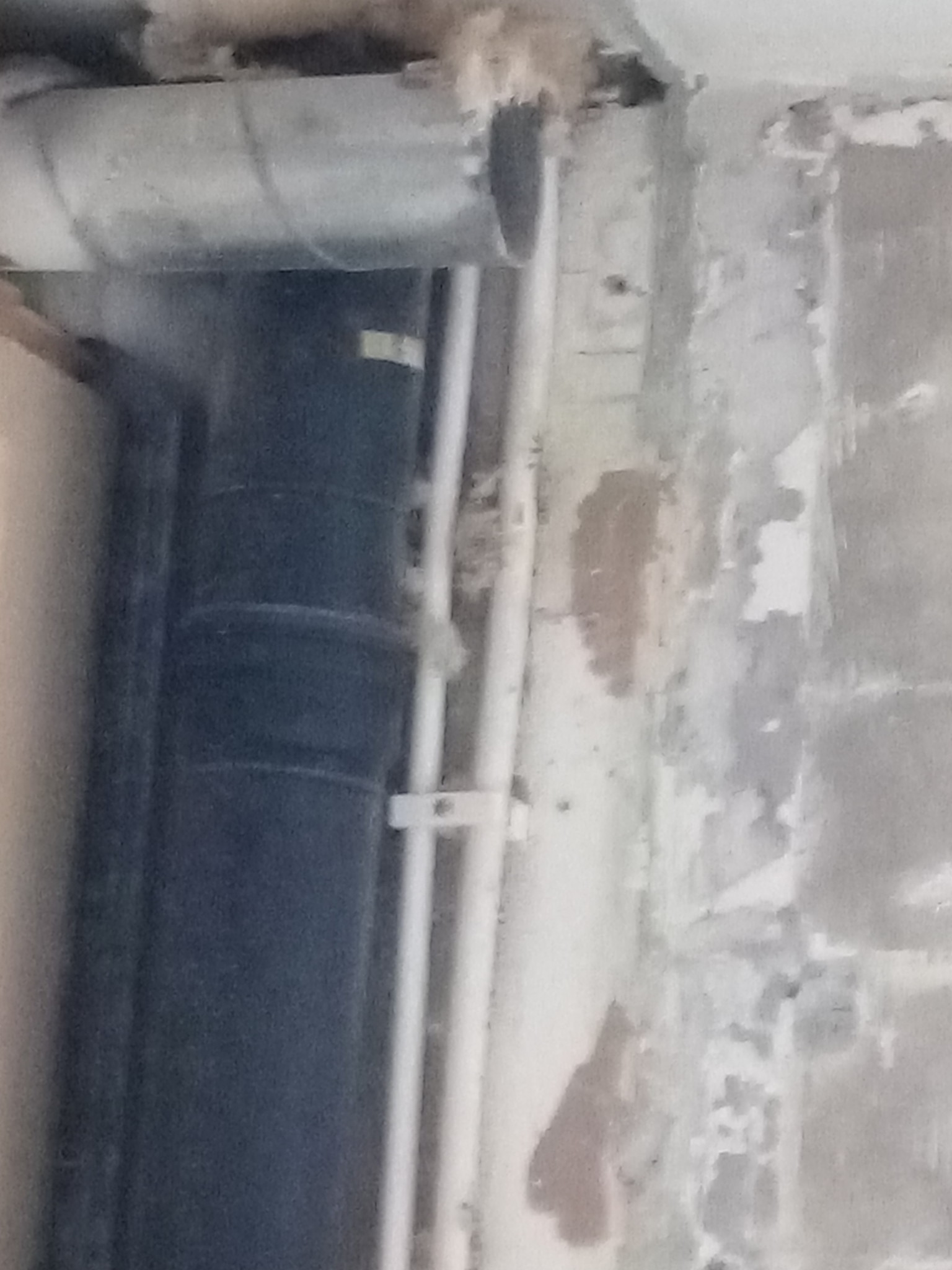

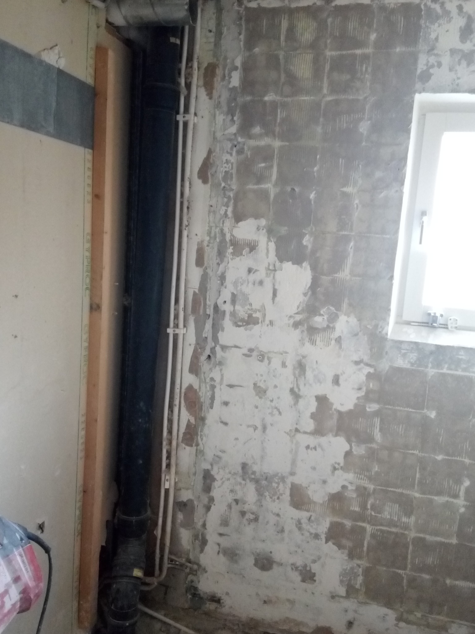

Vi håller på totalt badrumsrenovering och vill byta stammen (avloppsrör, samt varmt/ kallt vatten rör allt är 40 år gammalt och felfritt). byggfirma säger att stammen är bra. Är det värt att byta stammen? Fungerar hemförsäkringar om gammal stammen går sönder tex 2 år efter renovering.
En annan fråga är räknas vattenrör som har koppar inuti som ej farliga för hälsa?
  • Äldre avloppsrör och vattenrör i ett renoveringsprojekt för badrum, synligt slitage på väggen.
  • Ett hörn av ett rått och renoveringsklart badrum med synliga gamla avlopps- och vattenrör längs en betongvägg.

Tänk på att en gjutjärnsstam är mycket tystare än en i plast om du väljer att byta. Rakt stigande håller den länge, det är i kröken ovanför en stigning som det samlas kondens som det brukar rosta sönder. Min höll i ca 65 år.

Ni kan ju be firman att de filmar rören invändigt, då går det lättare att avgöra skick.

Ni ska fundera på nackdelarna med att inte ha bytt gjutjärnstammarna om de börjar läcka när huset är färdigrenoverat.

Men gode tid, inte byter man avloppsstam i gjutjärn som är från 80-talet. Helt idiotiskt skulle jag säga. Räkna med den dubbla livslängden. Och som tidigare sagts så är det framförallt krökarna som kroknar först, även köksavloppet.
Men absolut inte en avloppsstam från ett badrum.

Vi har plaststammen i avloppet och om jag förstått rätt plaststamm med koppar inuti för kallt/varmt vatten
Nja, inte troligt att ni har vattnet i avloppsstammen.... men om det är en plaststam till avloppet så finns ingen anledning att byta. Koppar var standard tidigare och är som sagts ovan helt ok och ingen fara. Idag används nog plast RiR som standard men mest för att det är effektivare.
