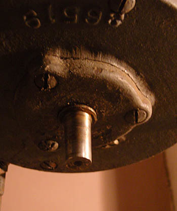

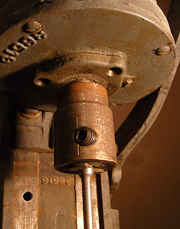

Har nu fått tillbaka hylsorna från slipningen och problemet kvarstod med att borret går trögt i hylsan. När man vrider runt borret för hand känner man att det går trögt halva varvet. Testade att ta bort hållaren för hylsorna och satte ett vanligt kvistborr i chucken och upptäckte att det vobblade ganska rejält! Frågan är nu om det är chucken eller "spindeln"(heter den så?) som är problemet!
Jag kan inte känna något spel i lagren och maskinen går väldigt tyst så jag tror inte att det är där felet sitter.
Jag testade att köra maskinen utan chuck och höll en skruvmejsel mot konan där chucken skall sitta och den verkar gå stabilt förrutom den nedersta centimetern där det blev en del vibrationer.
Det enklaste vore att testa med en annan chuck eller med denna chuck på en annan maskin för att se vart felet sitter, men existerar fortfarande chuckar med detta fäste, och vad heter det isådanafall? Den konade tappen är cirka 33 mm lång och cirka 16 mm i den tunna änden samt cirka 17,5 mm i den tjocka.
Bifogar även några bilder på bl.a. chucken som är märkt Luna sweden samt 0-16mm.
Tack på förhand!

Har sökt runt lite och hittat denna chuck från luna:
http://katalog.luna.se/webspeed/kat...t_bid=V15&dokid=5249561&katnr=2&katsektnr=272
Hur räknas storlekarna på konorna b12, b14, b16?
Är det millimetermått? Är det isådanafall konans minsta eller största mått som anges?
