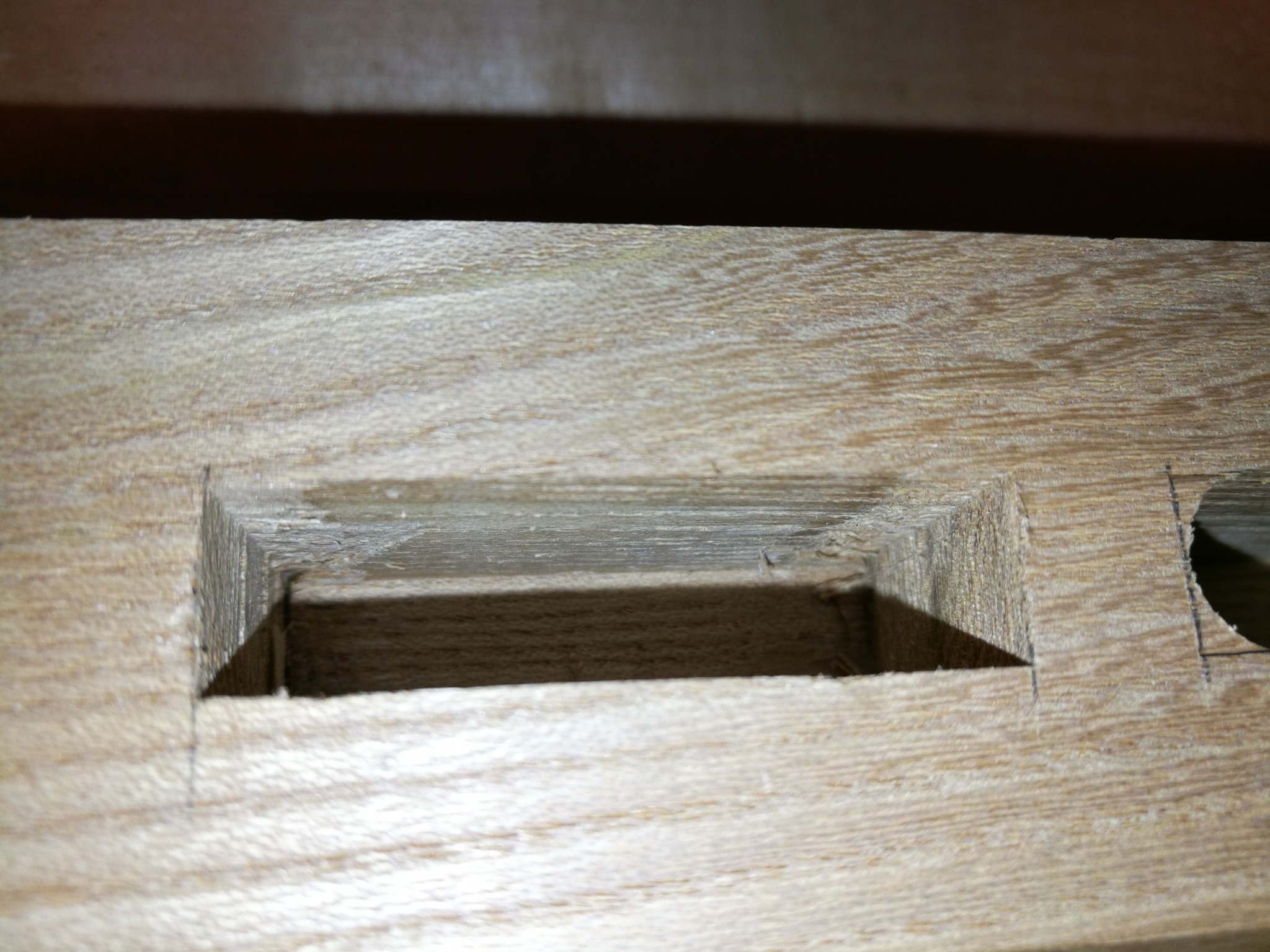

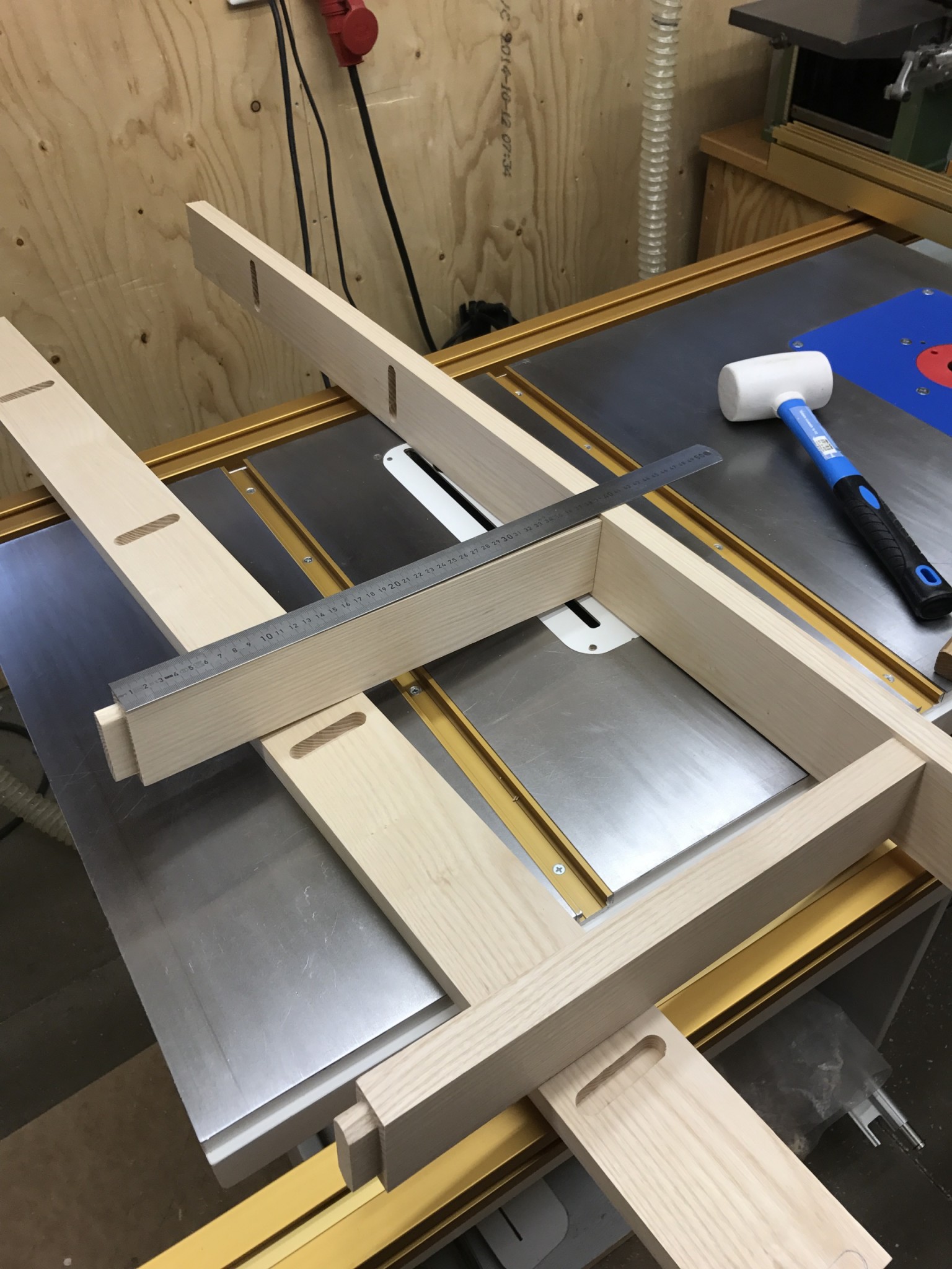

Det där funderade jag på när jag cykla till jobb i morse. Senaste projektet filade jag tapparna och tyckte det var pest. Projekten innan dess har jag stämjärnat och inte gillat det heller. För nån månad sen funderade jag på lockbettlar. Det är ofta rätt djupt det ska bankas ner i hålet och allt är ändträ och jag tyckte mina vanliga stämjärn blev slöa fort av allt hamrande.nanowire skrev:För att backa lite; varför blir det sällan bra med stämjärn tror du? Det är ju den traditionella metoden och har bevisligen fungerat bra i många fall. Kan du inte intala dig att du faktist tycker det är roligt att stämma ut tapphål, plocka upp lite produktivitetstips från tuben och köra på, iaf tills du skaffat hjullastare och stämborr?
Det känns bara fel. Tappen sågar jag på runt 1 min, tapphålet gör jag på kanske 2 min, banka hålet fyrkantigt kanske 5-10min. Jag kan nog speeda up bankandet lite men det kommer ändå vara den mest tidskrävande processen.
Lockbetel föredrar jag helt klart för att stämma hål. Nu vet jag ju att du inte gärna jobbar utan elmaskiner inblandade... men det tar enligt min erfarenhet inte längre tid att stämma ut ett hål med lockbetel direkt jmf med att borra ut bulken först. Lite annat arbetsätt bara och totala tiden skiljer inte mycket. Gissar också att du iaf har lite ställtider kopplat till fräsningen?Ola C skrev:Det där funderade jag på när jag cykla till jobb i morse. Senaste projektet filade jag tapparna och tyckte det var pest. Projekten innan dess har jag stämjärnat och inte gillat det heller. För nån månad sen funderade jag på lockbettlar. Det är ofta rätt djupt det ska bankas ner i hålet och allt är ändträ och jag tyckte mina vanliga stämjärn blev slöa fort av allt hamrande.
En sak som den manuella metoden vinner på är när det ska vara tapphål i vinkel, särskillt i flera plan. Så länge du markerat ut rätt är det bara att ställa smygvinkel/ar och syfta mot dessa. Tänker att det kan vara ganska krångligt att ställa in med fräs?

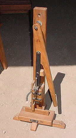

Det finns faktisk en metod som vi inte har diskuterat nämligen stämmaskiner.
I princip en liten stämborrmaskin där man pressar in en lockbettel i träet med hjälp av en pedal eller en spak. Sagar och Wilson är två stora namn i branschen har jag för mig.
De blev utkonkurrerade av remtransmissionsdrivna stämborrmaskiner som arbetade snabbare men en sån här gammal stämmaskin skulle vara fullkomligt fenomenal att skära ut hörnen på frästa eller långhålsborrade tapphål. Jag har sett något exemplar på Blocket för skrotpris någon gång.
"Solid chisel mortiser" heter de i sitt hemland.

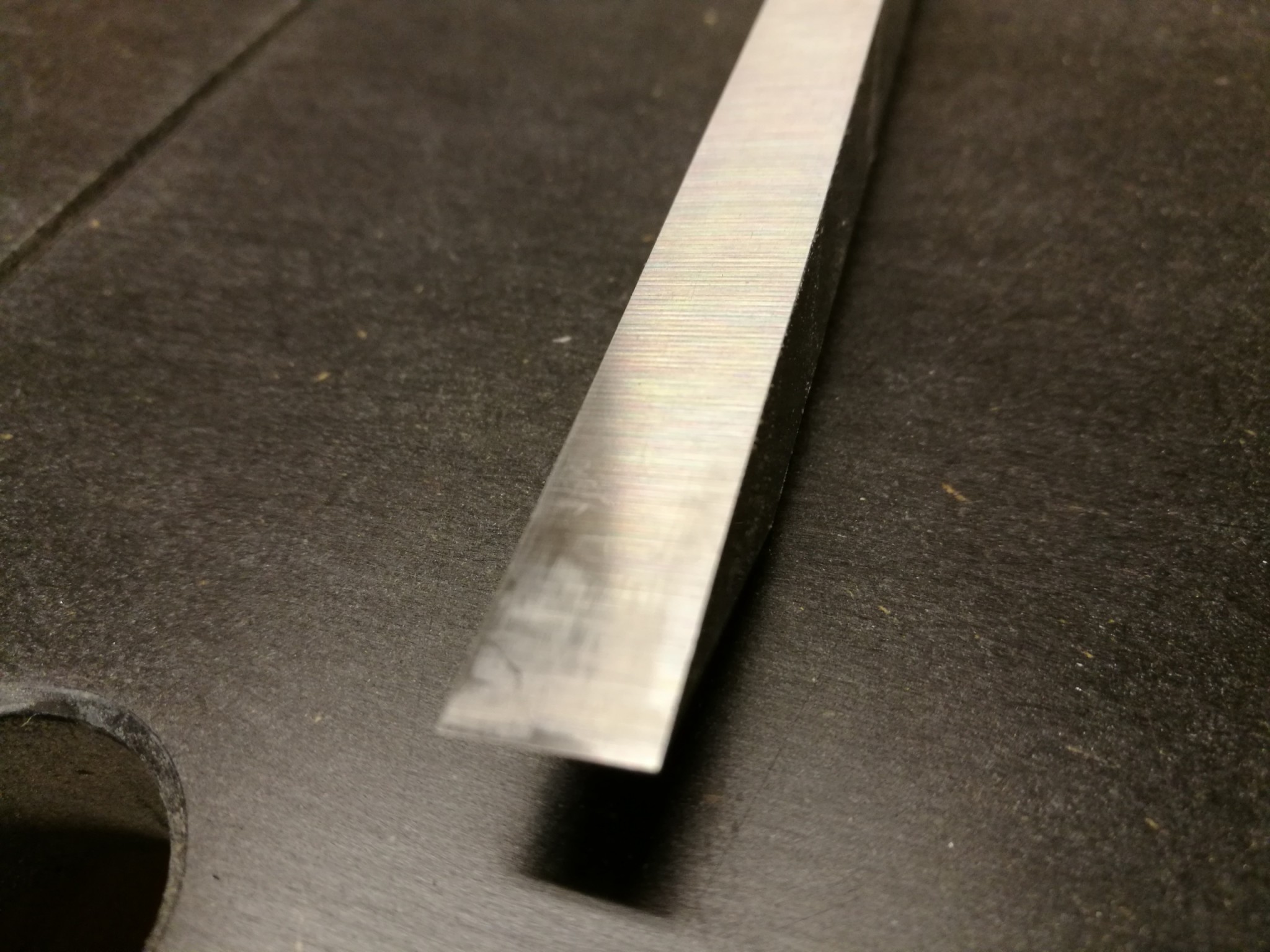

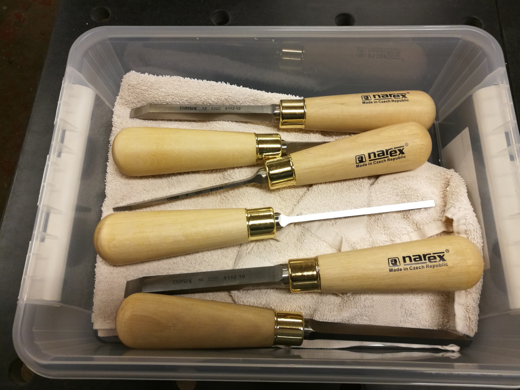

Sådärja. En regnig tidig måndags morron för nån vecka sen lyckades två morrontrötta herrar (jag och jac) träffas för att byta tjänster och några ord. Jac lämnade över en låda väldigt lätt begagnade lockbettlar, närmare bestämt narex i storlek 4-16mm. Finns här för den intresserade http://hyvlar.se/stamjarn/narex_lockbettel
Det är bastanta grejer det här, betydligt tjockare o fetare på alla håll jämfört med vanliga stämjärn.

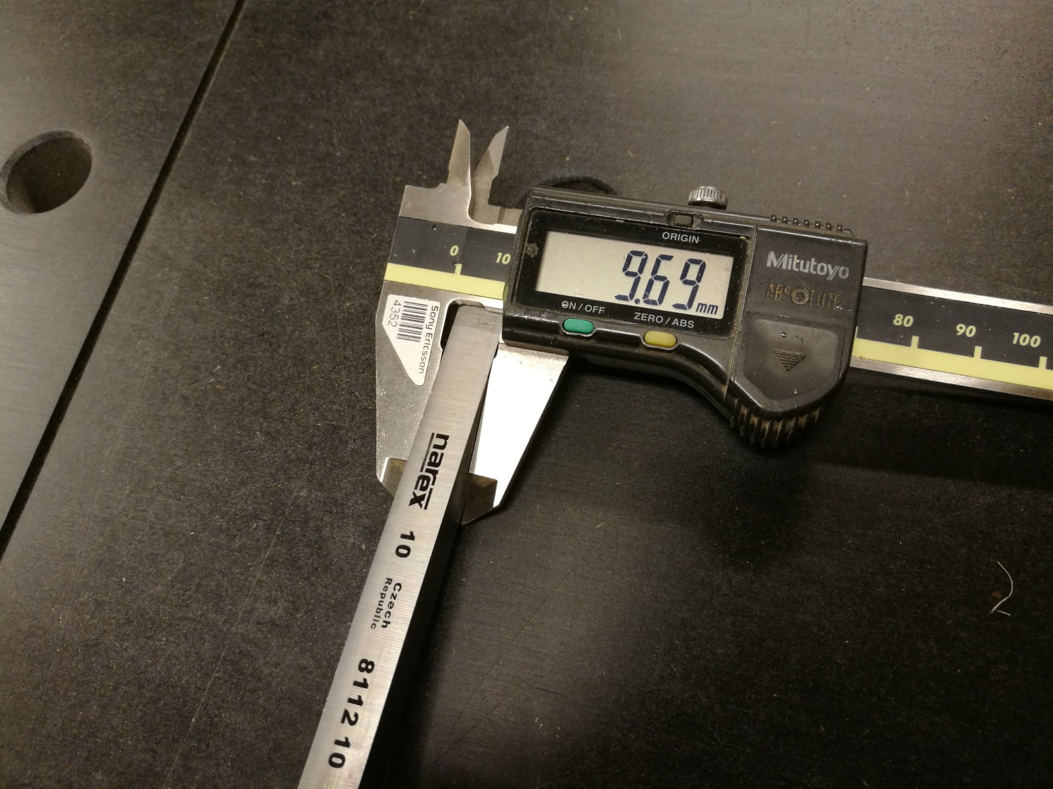

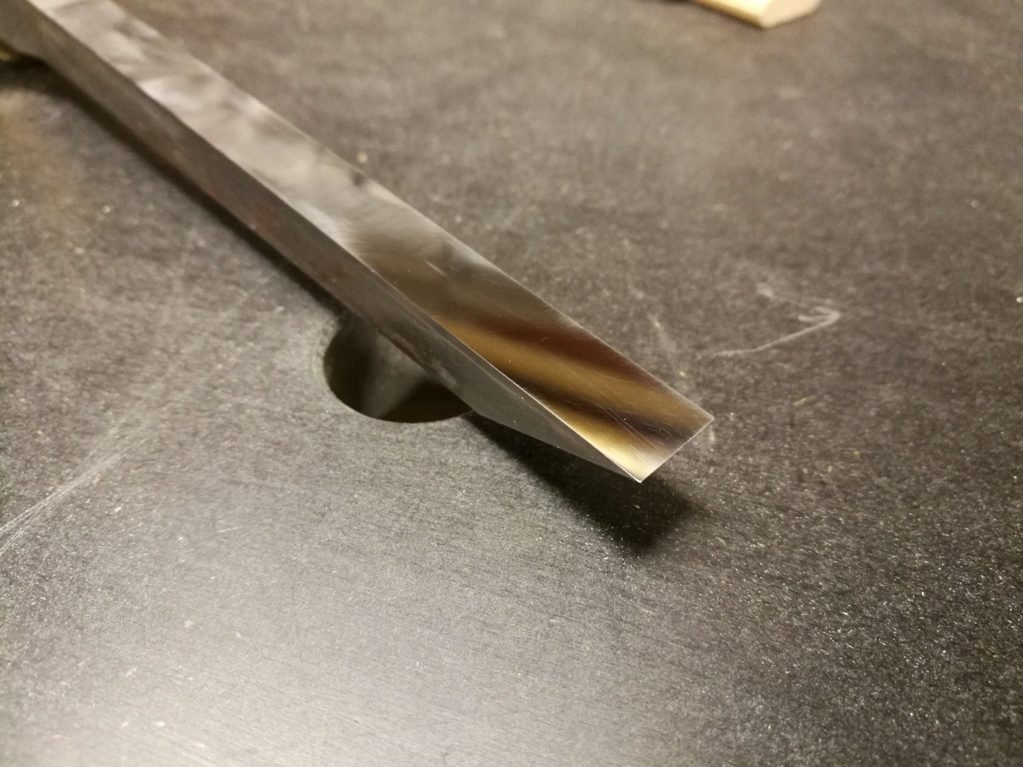

Lockbettlarna är avsmalnande för att inte fastna i hålet man bankar ner dom i. Det är vissa stämjärn också men inte alla. Likt mina narexstämjärn ser metallen lite skum ut, dom liksom är fläckiga i finishen. Påverkar dock inte resultatet.

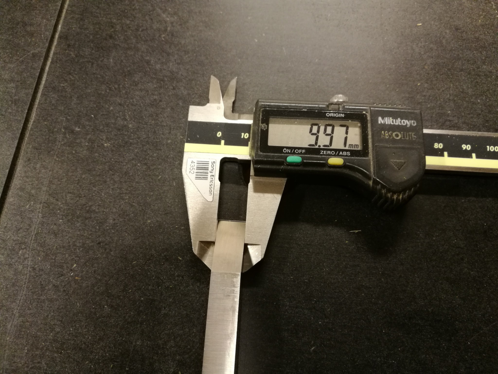

Tänkte inte sabba alla jacs lockbettlar så tänkte nöja mig med att testa 10mm, en ganska vanlig tapphålsbredd på det jag bygger. Baksidan var "maskinsliprandig", ungefär som Bahcos orange-svarta stämjärn för er som har dom. Började polera baksidan som inte var helt plan, yttersta centimetrarna polerade jag till spegelfinish.
Kanterna är vassa, grymt vassa. Skar tummen på sidokanten (inte den nypolerade utan på ovansidan) när jag skulle torka bort slipsörja.

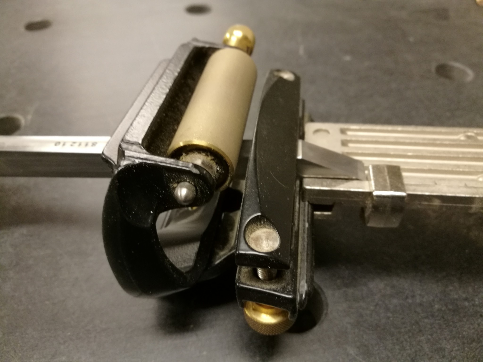

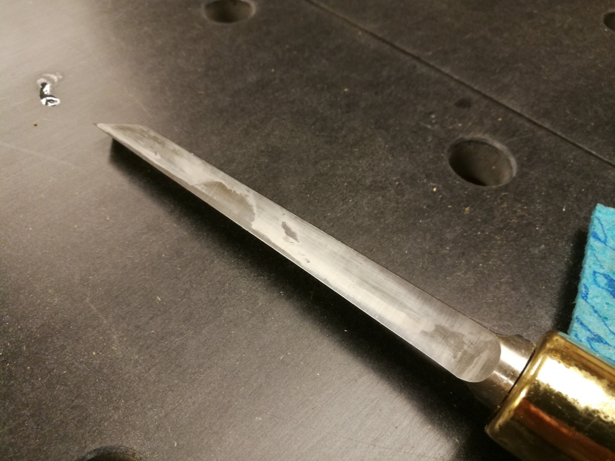

Brynde sen eggvinkeln. Vad jag läst är lockbettlar slipade 25 grader och har sekundärvinkel på 35. Det var på håret att jag fick in lockbetteln i veritas slipjigg, dels pga tjockleken men också pga den höga slipvinkeln.

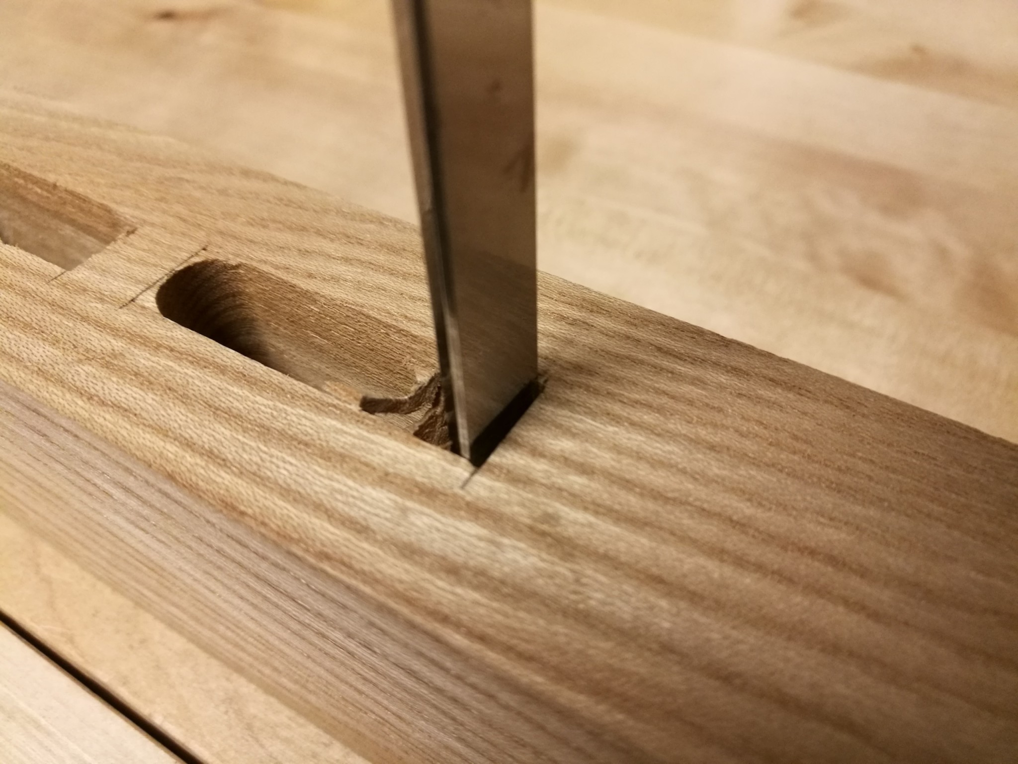

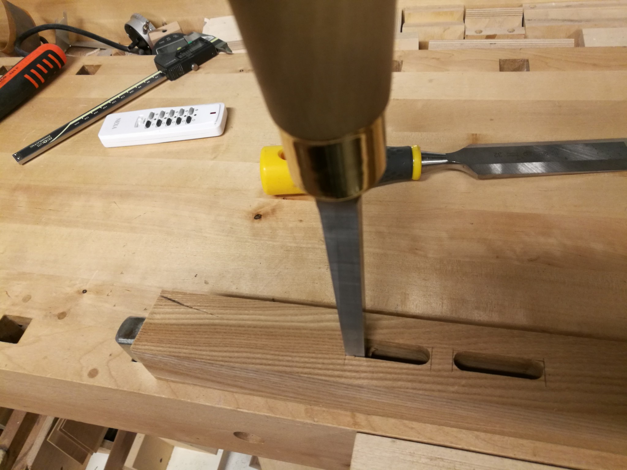

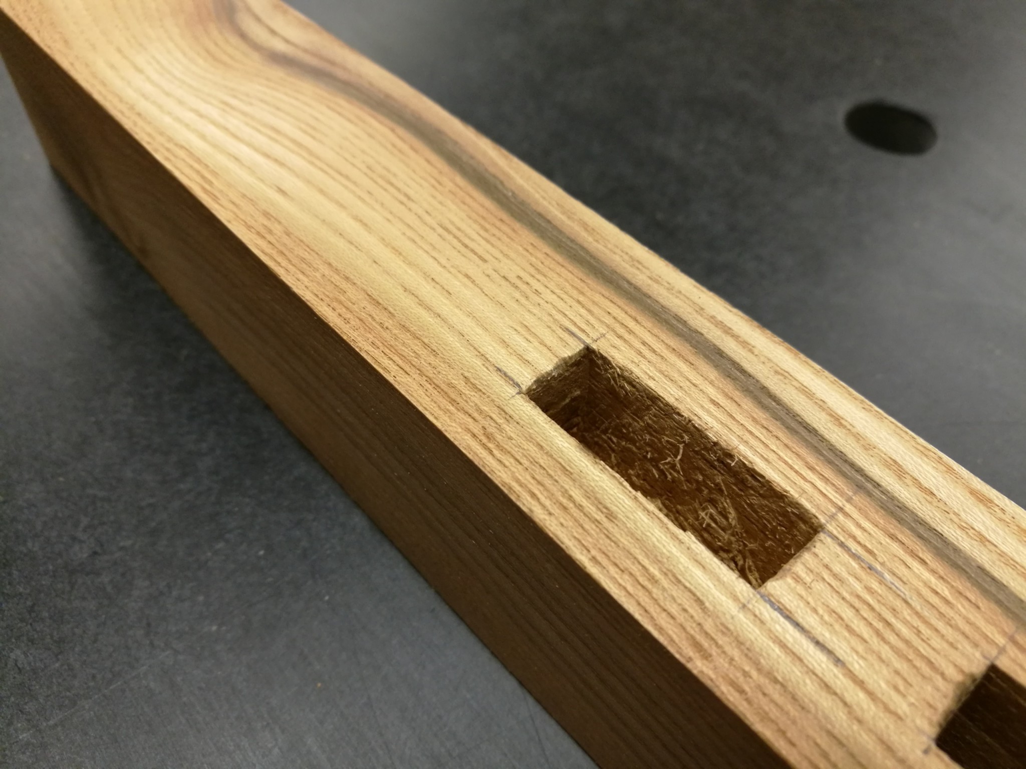

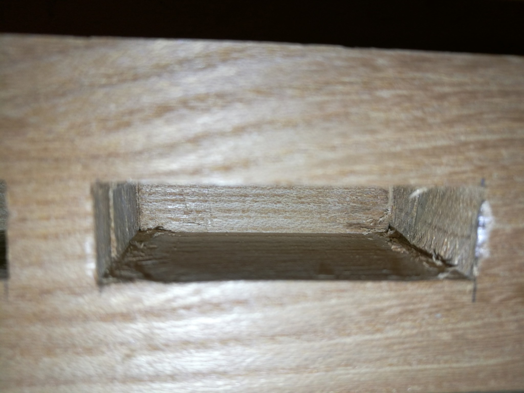

Jaha. Dags att banka lite. Jag har inte tänkt hugga ut tapphål för hand men lite kul att testa något man inte gjort förr. Kollade lite på Sellers https://youtu.be/q_NXq7_TILA och sen hamra jag på. Det var ungefär lika kul som att skära sig i tummen och lika rogivande som att stå med örat mot högtalaren på en death metal konsert. Hyvla är trevligt men det här förbannade bankandet tröttnade både jag o öronen på omgående.
Efter 2 tapphål fick jag bryna om eggen. Den var dock betydligt mer hållbar än mina narex stämjärn, kanske mest pga den höga vinkeln.
Mitt första och sista tapphål uthugget för hand.

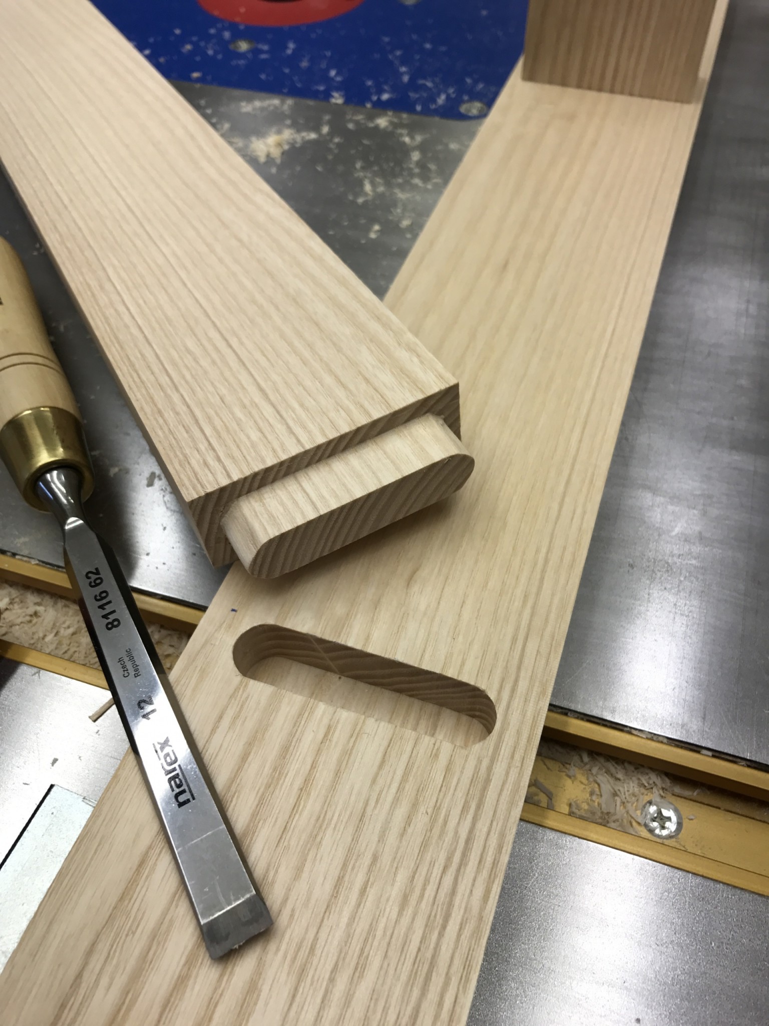

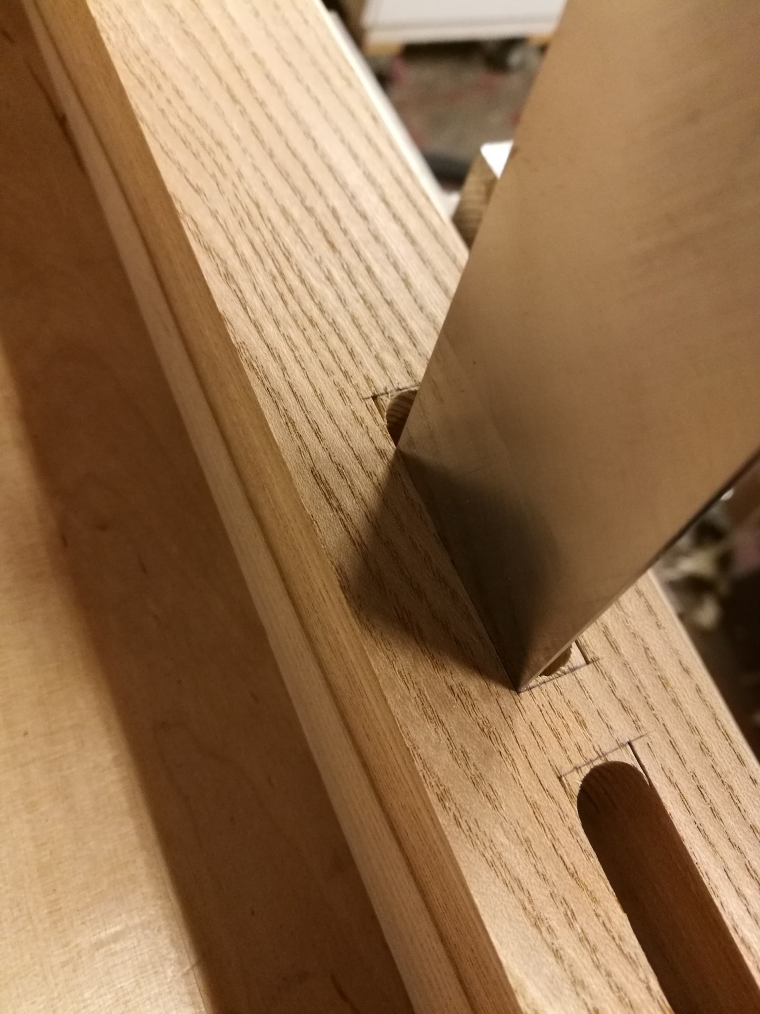

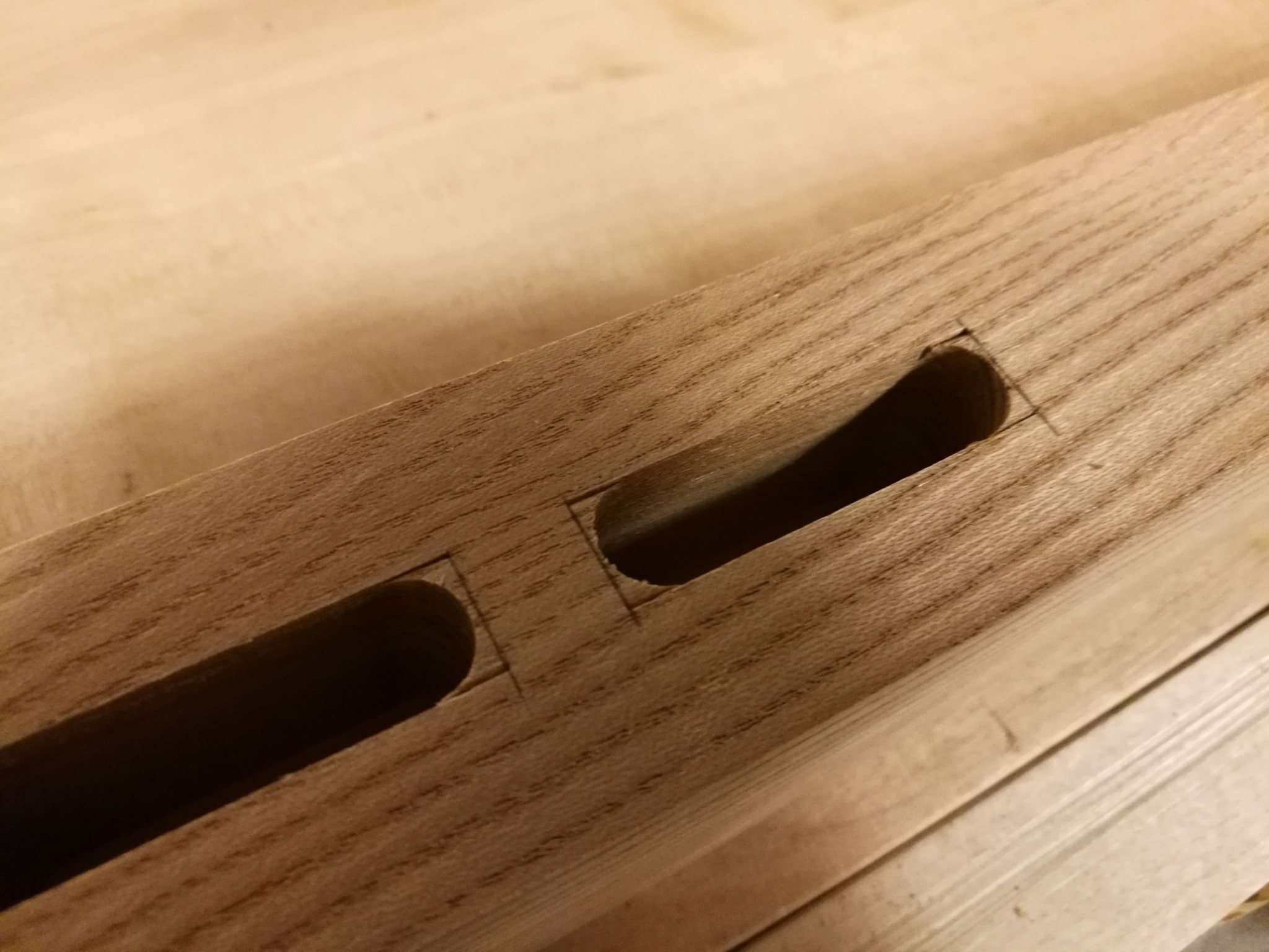

Så, dags att testa det jag egentligen tänkte använda dom här till, göra runda fräshål fyrkantiga.
Börjar med att skära en linje i hörnets långsida, detta gör jag med så brett stämjärn som går ner i hålet. Då kan man pressa det mot hålväggen och hålla linjen, smalare stämjärn roterar lättare ur linje.
Sätter sen lockbetteln i skurna tvärspåret o hamrar på. Det här går faktiskt riktigt bra. Lockbetteln är så tjock att den mosar bort radiens längsgående trä och den är lätt att hålla styr på. Bladets tjocklek gör också att den styr bra på hålets långsidor.
Minimalt med skräp kvar på långsidan av hörnet trots att jag bara bankat rakt ner i kortlinjen.
Jämfört med vanligt stämjärn i samma bredd. Dom här stämjärnen är rätt tunna och ingen höjdare att hamra på. Tappar lättare vertikallinjen än lockbetteln och betydligt mer långsidesskräp kvar att rensa bort.
Slut på minitest, det var ju bara detta jag tänkte använda dom till. Tycker det var betydligt enklare att använda lockbettel än stämjärn till detta ändamål och kommer att köpa ett gäng egna.
