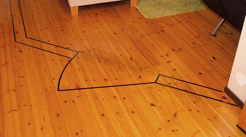

Jag vill slå upp en innervägg på övervåningen och tänker använda stålreglar, bl.a. för att spara vikt. Väggen får en 45°-vinkel ungefär mitt på och en annan där den ansluter mot en befintlig vägg. I instruktioner i form av bilder eller video, som jag funnit på nätet, visar man endast uppbyggnad med raka väggar och 90°-vinklar. Hur placeras stålreglar på bästa sätt i hörn med 45°?

Ställ reglarna i hörnet så nära hörnet med ryggarna mot varandra. Kilen som blir "tomrum" borde vara helt ok om du kör med osb/gips (så länge osb:n går omlott) alt. kan du använda sig av för-perforerat plåtband och knäcka detta i 45gr för att få något att knyta ihop gipsen och reglarna med.

Tack för svaren. Det var väl lite som jag själv tänkte då, att ställa reglarna tätt ihop och ev. bygga upp med något i tomrummet, eller låta det vara. Osb + gips blir väl ganska stadigt i sig.
