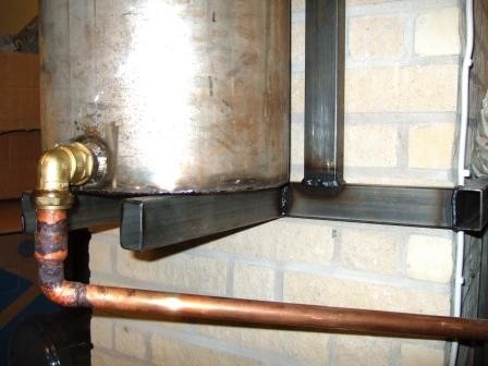

Installerade för en tid sedan flera acctankar men har ännu inte bytt exp kärlet.
Tidigare satt ett litet runt på ledningen uppe på vinden, typ 30-40 liter gissar jag..
Har nu köpt ett 150 liters kärl.
Min fundering är nu hur jag ska montera detta på vinden.
Någon som har några bilder på hur ni gjort?
Fördel med att montera det liggande eller stående? (kopplingar till båda alternativen)
Det väger gissningsvis iallafall 30kg tomt, så fullt handlar det ju om typ 180kg vilket
kräver en hyffsad ställning/hållare till kärlet..
Röda ringar är stora anslutningar och dom blå är mindre för skvallerröret.
Så... Hur har ni andra gjort??

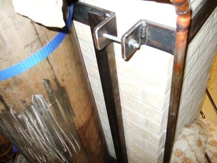

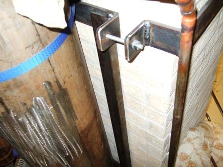

Jag har tillverkat en ”klämkrans” som jag har monterat på skorstenen. På denna klämkrans har jag svetsat fast en "hängkonsol" som kärlet står på.
