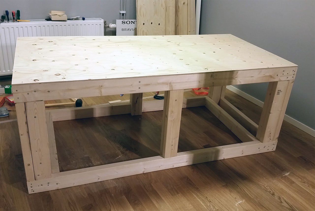

Som nybliven husägare har jag börjat med barndomsdrömmen i källaren, ett akvarierum. Steg 1 är att bygga en bänk i 45x95-reglar med måtten 180x90x70 LxBxH.
Det gick kanon enligt youtube-instruktioner.
Ett problem som uppstått är att betonggolvet i källaren är allt annat än jämt och det lutar ca 1/2 grad eller 15mm på de 180 centimeterna som bänken står på.
Så nu vill jag få in ställbara fötter i bänken. Kruxet är väll vikten. Det kommer stå ca 1,2 ton på den här bänken, räknat med lite marginal.
Jag har funderat på de grövsta rampamuffar eller islagsmuttrar jag kan hitta tilsammans med vanliga "maskinfötter" men är osäker på vilken vikt de klarar.
Tips, förslag & goda råd emottages med största tacksamhet.

Du kan inte kapa bort 15mm från de bordsbenen som är för långa? Då står allting perfekt utan ställbara fötter
Jag hade nog kunnat göra de vertikala stöttorna kortare på ena sidan (det är sex stöttor i konstruktionen) om jag byggt så från början. Men konstruktionen ser inte riktigt så ut som ett enkelt bord. Sen lutar det även lite på andra ledden, så ställbara fötter är att föredra. Den lutningen är dock minimal så ett alternativ är bara att palla upp med bräda & kilar.
Okej.
Jag tänker någon karmskruv kanske, dom är ju ställbara.
Eller om man borrar och slår in en hylsa med invändiga gängor, och sen skruvar i en grov gängstav.. Kör du på 12-14mm borde den klara den vikten. Kanske 😊
EDIT: Här har du något, max belastning 300kg. Men det borde gå om man räknar på 6 st "ben" och 1200kg så är det 200kg/ben

Då akvariet kommer stå på samma ställe kanske det inte är någon större vits med justerbara fötter. Jag skulle nog kapa till 6 st. rundstavsbitar att shimsa till stativet i våg.
Ja, det skulle nog fungera med 43mm rundstav, det ger hyfsad anläggningsyta att ta upp vikten.
En anledning till ställbara fötter var att få akvariet i våg på två axlar. Det går med shims med men är krångligare. Men det skall som du säger bara göras en gång och jag behöver inte ligga sömnlös och fundera på om beslagen håller.
Så det får bli shims-lösning om inte någon annan hittar på en fiffig lösning innan det är dags att få akvariet på plats

Jag kan inte se svårigheten att montera den där foten, det enda som behövs är en borrmaskin, några borr och en linjal typ! Hålet för justerskruven behöver ju nödvändigtvis inte vara exakt 6mm heller, om man nu inte träffar exakt. Tycker den ser toppen ut, och billig var den också så definitivt värt ett försök.danode skrev:
Sorry läste slarvigt.
Tror M10 islagsmutter + maskinfot kommer hålla hur bra som helst.
Islagsmuttern kan ju ersättas med "motorfäste" för att vara helt säker

Dessa använde jag i ett projekt:
http://www.wiberger.se/templates/fotter-rorplugg.htm
http://cdn.shopify.com/s/files/1/0206/0906/products/100505.png?v=1380997835
Höll för många hundra kg betong.
Två borrade hål, ett från sidan och ett underifrån. Sleeven i det hålet du borrat från sidan och foten underifrån.
