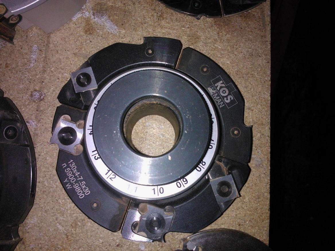

Jag fick med en ställbar notfräs i en "fyndlåda".
Är det nån som har en manual till en sådan?
Eller kan nån förklara hur man ställer in den?
Och hur plockar man isär den för rengöring.
S
Det brukar bara vara att skruva på den och siffrorna är en skala på tiondels millimeter. Så om du skruvar den i botten blir den 4mm och det ser ut som ett helt varv är 2mm.
Med tanke på ytrosten som syns så är det kanske trögt att ställa den.
OK, då förstår jag.
"Ytrosten" är inte rost utan gammalt MDF-damm, hela fräsen är igenkackad med det.
Därför vill jag ha isär den, för att kunna tvätta bort det.
Tack.
S
Hehe okej. Tyckte det såg ut som rost och så när du skrev loppis så tänkte jag att sen legat kallt och fultigt. Skruva isär vet jag inte hur man gör.
