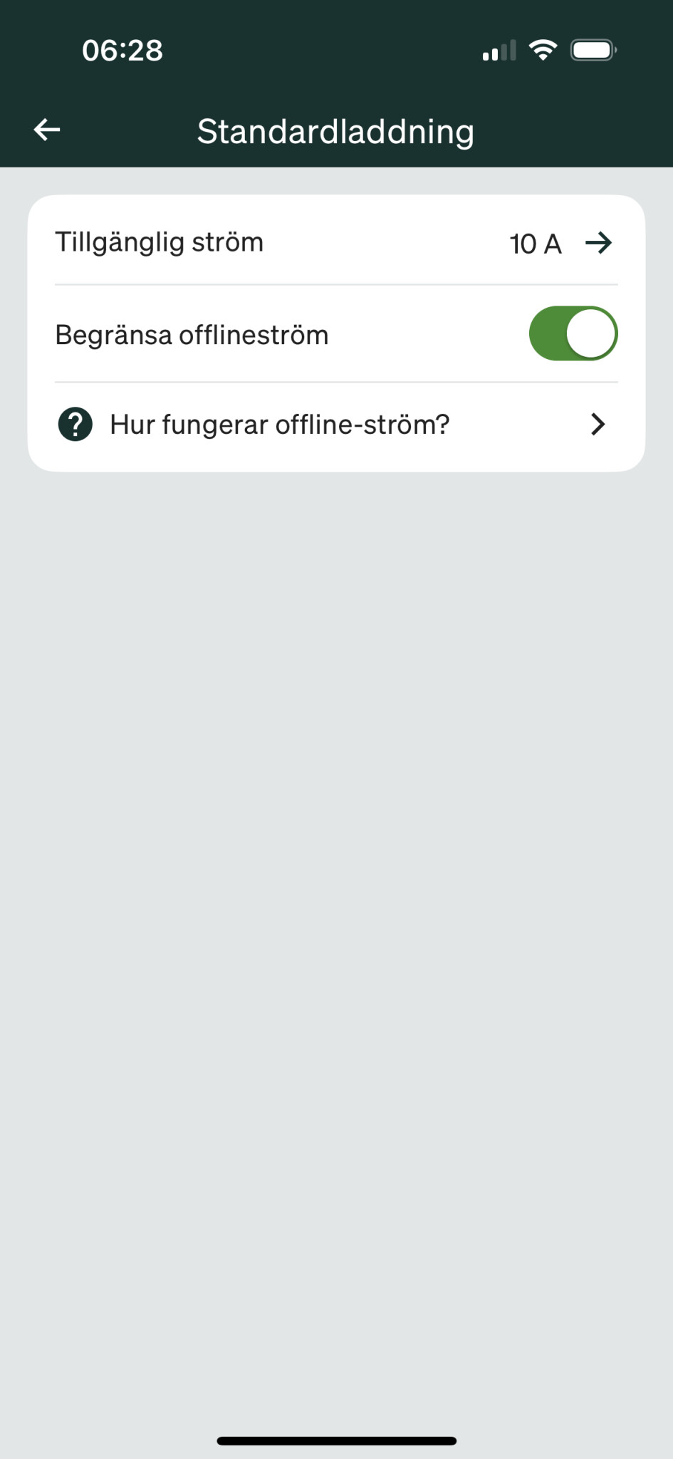

Hm, när man ställer ned effekten, så lagras den ej, måste göra om samma procedur var gång man skall ladda. Bugg? Eller jag som inte klarar av appen :) ?
A
Det ska lagras. Du använder ”laddningslägen” när du ställer effekten?
  • Skärmbild av en app med inställningar för standardladdning, tillgänglig ström och begränsning av offlineström på 10 A.
A
Stämmer bra, trycker på spara samt laddningsläge.
Du har ingen extern styrning kopplad till installationen? Det kan vara prisstyrningar och effektvakter (perific/pulse/tibber/greenely osv) som styr samma värden.
A
Jag har en Perific, som mäter elen. Kan det vara den som spökar? Skall testa att stänga av den och se.
A
Yes, den kommer ställa tillbaks strömmen om du ändrar manuellt. Har du en Perific så behöver du inte ställa någon ström.
A
Jag vill hyvla toppar, så därför jag vill ställ ned ampen
A
Förstår. Tror den funktionen finns i Perific appen men är inte säker. Annars kan du sätta laddaren i fristående läge och välja vilken ström du vill ladda med, då kommer den ignorera Perific. Men då tar man ju oxå bort effektvaktens funktion. Dock är den inte lika viktig om man vill ladda långsamt.
